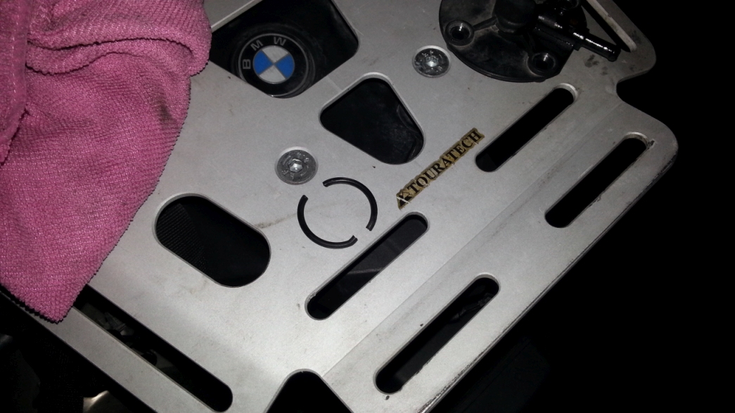

Danke. Ich habe jetzt ein Bild gefunden, es sollte das gelb markierte sein, oder?
Das sollte hinzubekommen sein. Feierabendvergnügen heute: Aufmachen, schauen ob Dreck drin ist und dann den Schlauch durchpusten. :p

Ja, das ist sie.

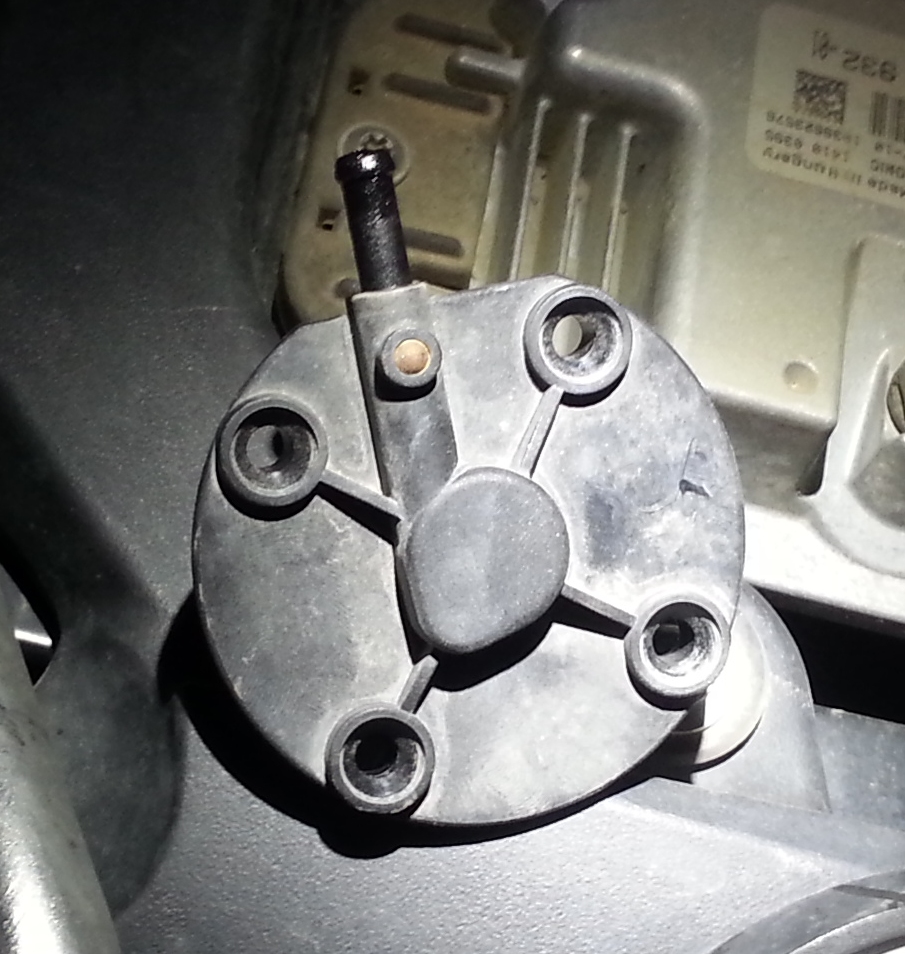

ich habe mich gestern voller Tatendrang an die Operation gemacht und es war eigentlich ganz einfach. Verkleidung runter, Teil demontiert und ... Ratlosigkeit. Da ich ja nicht weiß wie es aussehen soll, kann ich leider nicht sagen ob etwas nicht stimmt.
Hier mal ein paar Bilder von dem Teil:
Das einzige was mir aufgefallen ist, ist dass diese Kugel (Bild 3) verrostet ist. In meiner Verzweiflung habe ich den Rost so gut es ging entfernt, aber bewegen ließ die sich am Ende nicht (sollte sie?). Die restliche Mechanik hat einen guten Eindruck gemacht. Ich habs jetzt ein bisserl geölt, sollte zumindest nicht schaden.
Der Überlaufschlauch ist durchlässig, das konnte ich mit einer Pumpe testen.
Und wie es sich für einen Profischrauber gehört, ist am Schluss auch ein Teil übrig geblieben! :D
(Das sollte die "Gummilagerung" des Verkleidungsteils sein, muss also nur einen neuen O-Ring besorgen.)

Ich kenne die F nicht gut, deswegen weiß ich nicht wo der O-Ring hin gehört.
Die Kugel dient als Verschluss, deswegen muss sie sich nicht bewegen können. Der Rost ist reine Makulatur.
Blase mal in den Schlauch-Anschluss rein, normalerweise müsste das gehen. Im Tank entsteht Unterdruck wenn er leer wird, das Entlüftungsventil gleicht diesen aus. Der "Hebel" ist ein Schwimmer und verschließt das Ventil wenn der Tank voll ist, dieser muss also bei der Prüfung senkrecht nach unten zeigen.

So, Zwischenstand:
Ich habe das Teil mit WD40 gereinigt und jetzt funktioniert es wieder wie es soll. Auch der Schlauch ist in beide Richtungen durchlässig (Die Überprüfung war schon ein bisserl zum :kotzen:). Als ich danach ein Mal den Tank leer gefahren habe, ist das Problem mit dem Unterdruck nicht mehr aufgetreten. Ob es jetzt das grundsätzliche Problem beseitigt hat, lässt sich bei einem so sporadischen Fehler natürlich schwer sagen. Aber sie läuft jetzt wieder "sauberer" was zumindest die Hoffnung weckt. :D
Hier noch eine Einschätzung von einem anderen Mechaniker:
Das Teil das du ausgebaut hast ist das sog. Roll-Over Ventil. Es verhindert beim Umfallen, dass Kraftstoff auslaufen kann. Der Hebel drückt auf eine Kugel die im Normalzustand offen ist. Kann tatsächlich mit der Zeit verschmutzen und „zumachen“. Solltest Du prüfen können indem du in den Stutzen reinpustest. Auf jeden Fall mal versuchen das Kugelventil mit Druckluft, WD40 etc wieder sauber/gangbar zu bekommen.
Ist auf jeden Fall denkbar, dass das Ursache des Problems sein kann.
