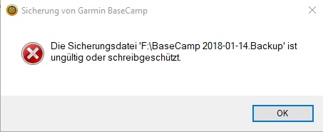

Nachtrag:
Gerade wollte ich von meinem Hauptlaptop die in BC vorhandenen Daten über Datei => Sicherung erstellen... auf einen USB-Stick (wird in BC auf der linken Seite unter "Geräte" angezeigt) speichern. Obwohl genügend Platz auf dem Stick ist kommt diese Fehlermeldung:
Wähle ich zuerst einen Speicherplatz auf dem Laptop kann ich die nur 477KB große Backupdatei anschließend auf den USB-Stick übertragen. Eigentlich keine große Sache, aber ich kann mir nicht vorstellen dass dieser Umweg sein muss?

Sicherung auf USB-Stick gibt bei mir die gleiche Fehlermeldung :confused:. Ich mache das aber auch nur Gelegentlich als Backup auf Festplatte.
