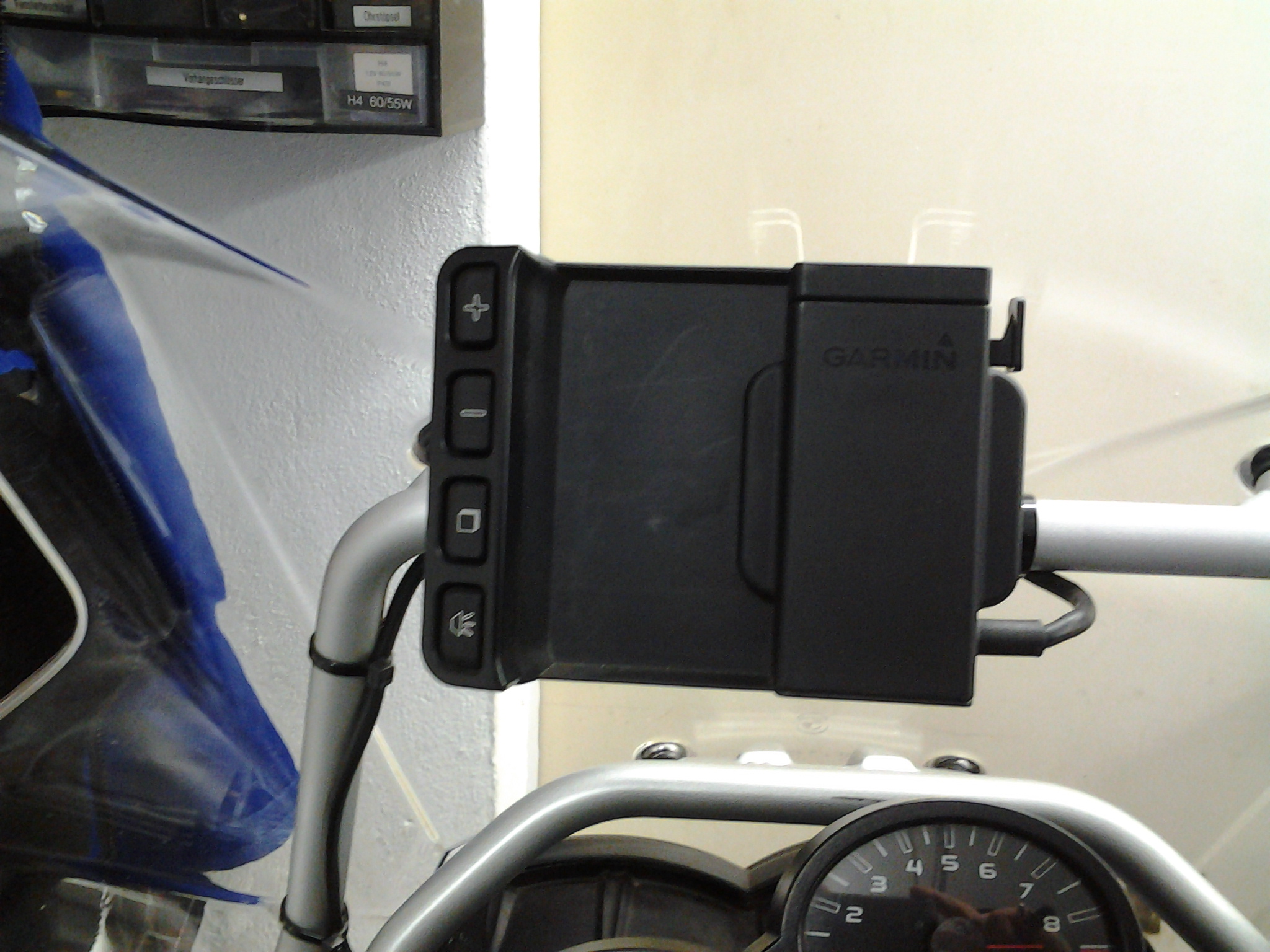

ich verwende das Garmin zumo 660 auf so BMW Halterung. Wenn ich nun auf Zumo 390 umrüsten will - dann passt das wohl nicht mehr in die selbe Halterung, oder ? Wer weis so was ?

Also ich sehe hier keine Ähnlichkeit zur Halterung des 390-er.

Wir haben sowohl ein 660 als auch ein 390 - die Halterungen sind nicht identisch, also inkompatibel zueiander.
Anders könnte es beim 590 aussehen, rein optisch identische Halterungen, ob sie kompatibel zueinander sind, konnte ich noch nicht testen.

hm, aber das 390 hat keinen Halter für Rohr dm 16 wie oben im Bild. Wie mache ich das dann ? Fand des eigentlich prima so.

ja ok, aber woher stammt dann die Halterung oben im Bild? Dachte die stammt von BMW. Diese müsste es doch dann auch für das 390 geben. Find ich aber nicht. Schade, war optisch am besten und sehr robust.

Mit etwas Basteln (entfernen des Schlagstiftes) lassen sich Befestigungsschellen für Rohre aus dem Baumarkt anpassen.
Die BMW Halterungen sind für den BMW Navigator, dieser ist je nach Ausführung fast baugleich mit dem entsprechenden Garmin 660 bzw. 590 - nicht mit dem 390.

Hallo Atze,
ich habe das 350er an den BMW Bügel (16mm) mit folgenden Teilen verbaut:
Adapter ZUMO 340, 350 und 390 für BMW G650Xchallenge, G650Xmoto, G650Xcountry | BMW Motorradzubehör Hornig
Habe diverse Varianten durchprobiert, mit Touratechbügel 12mm, Selbstbauhalter unbefriedigend, trotz viel Materialaufwand (mit Gummientkopplungen M4). Schellen finde ich nicht schön, die Hornig Lösung mit dem Grundhalter und dem Adapter funktioniert wunderbar. Habe für meinen Teil das Optimum gefunden. der Vorteil des Adapter ist zusätzlich die versetze höhere Anbringung, so das der Drehzahlmesser nicht verdeckt wird...
Hoffe Dir geholfen zu haben,
Gruß Frank
