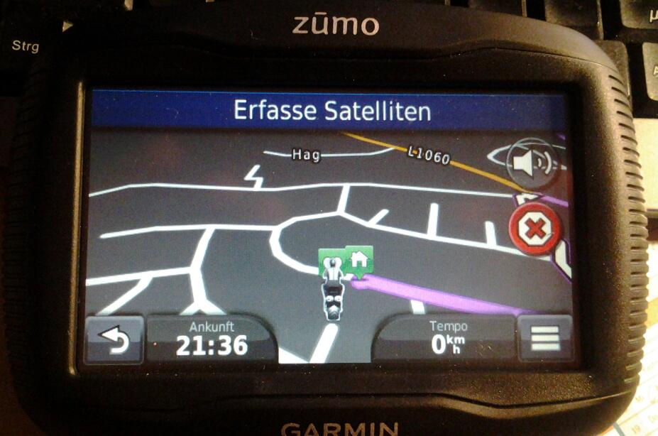

Also, bei mir, wenn ich am Gerät die Route plane, muss ich den Wegpunkt immer anfahren oder skippen.
Anhang anzeigen 150893 Rechts auf dem Bildschirm - Zeichen unterhalb Lautsprechersymbol
@Kardanfan, wo kommt der Knopf im Display rechts zu skippen bei dir her? Ich verwende auch das 390LM. Neuste Software drauf.
Bei mir gibt es diesen Knpof nicht. Ich muss in das Untermenü unter Apps wenn ich einen Routenpunkt überspringen will.
Es gibt zwar das Menü Karten Icons um Icons der Karte hinzu zu fügen, aber da lässt sich nix hinzu fügen.
Hab ich eine andere Software?

@ Atze65
## Unter Einstellungen
(rechts unten im Bildschirm)
## Karte/Fahrzeug
dann:
scrollen:
**Karten-Icons (fügt der Karte Icons hinzu)
dann mit dem Finger auf das Symbol tippen (bei Dir das rote Kreuz X =Beenden der Route)
- jetzt kommt so ein Textfeld .... Dieses Tool ist weiterhin über das Kartenmenu verfügbar ...... OK antippen
Jetzt ist dort, wo das rote Kreuz war, ein PLUS-Zeichen
** auf das PLUS-Zeichen tippen
- jetzt kommt ein Menu (Karten-Icons)
*Verkehr
*Stumm schalten
*Stopp
*Telefon
Dann auf den Pfeil klicken ..... zum Scrollen
*Umleitung
*Autobahn-POIs
*Wo bin ich
*Reisecomputer
*Kompass
*Kraftstoffanzeige
*Karten-Ebenen
*Helligkeit
Dann wieder scrollen
*Zieleingabe
*Überspringen
*VIRB-Fernbed.
Jetzt Überspringen antippen und dieses speichern.
Jetzt sollte es geklappt haben.
Alles klar?
Gruß Kardanfan

ok, danke! Aber sa mal, woher soll ma so wat wisse?
