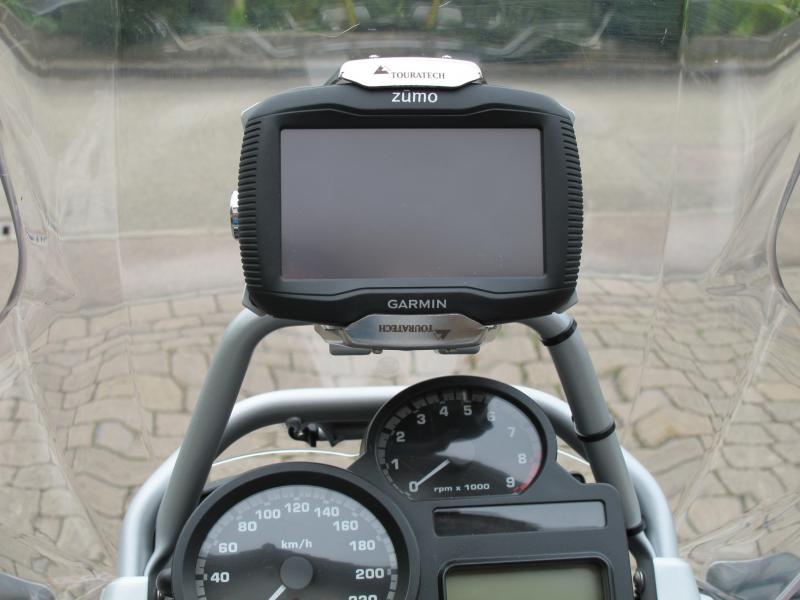

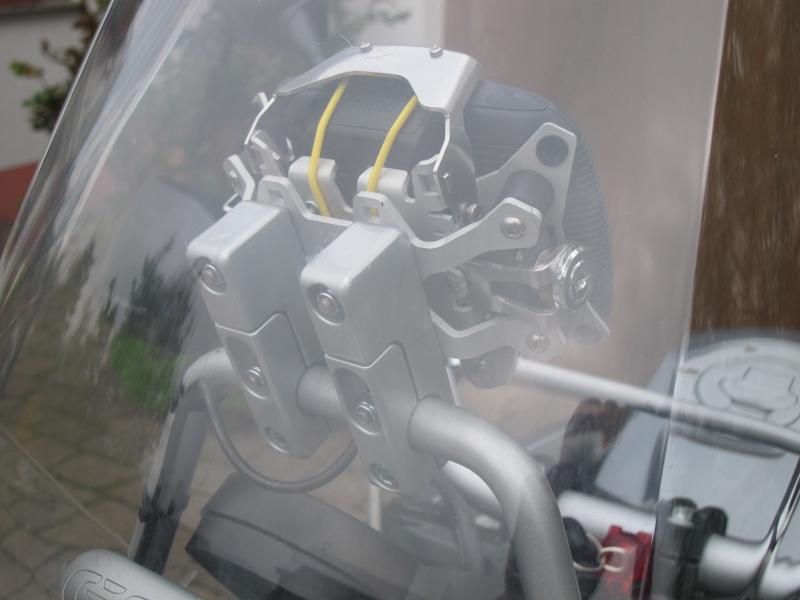

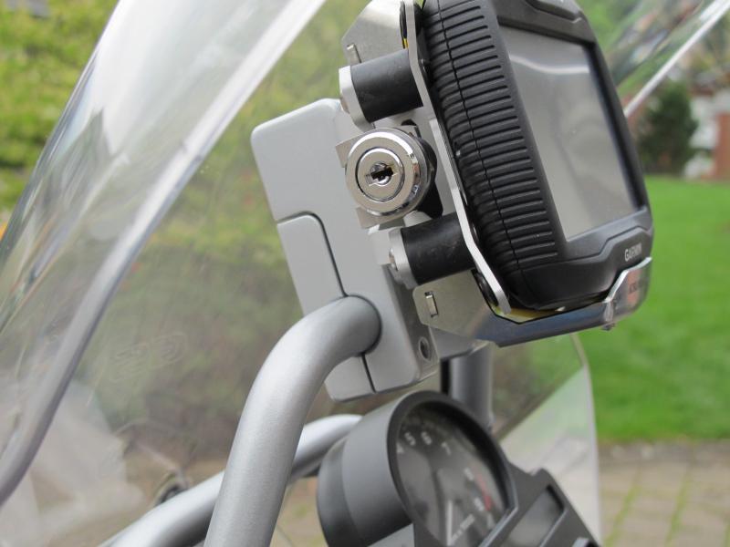

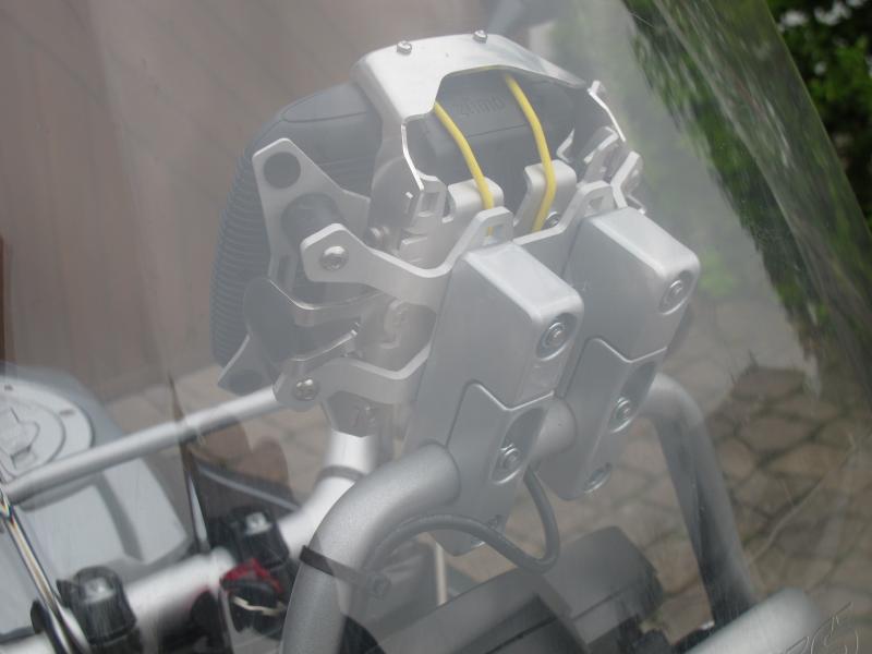

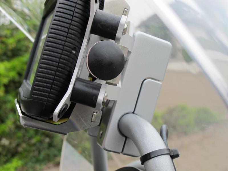

    Hallo zusammen,
    da ich eh was lackieren lassen musste, habe ich die Navihalter von Heiko auch in silber-metallic lackieren lassen. Finde, dass dies so gut zum "Umfeld" passt.
    Zu beachten ist, dass die Teile zum Lackieren keine Kanten haben dürfen, sondern alles sauber verrundet sein muss. Das widerstrebt einem eigentlich, da die Teile perfekt angefast sind, ist aber andererseits auch kein Problem, da sich ja Alu gut bearbeiten lässt. Allerdings muss man schon aufpassen, dass man die Kanten nicht "runterzieht", sondern alles sauber mit der Feile und anschließend mit Schmirgelleinwand verrundet.
    Nachstehend noch die Bilder hierzu:
    gs-u-heikos-adapt-lack-u-tt-halt-u-zumo350-1.jpggs-u-heikos-adapt-lack-u-tt-halt-u-zumo350-2.jpggs-u-heikos-adapt-lack-u-tt-halt-u-zumo350-3.jpggs-u-heikos-adapt-lack-u-tt-halt-u-zumo350-4.jpggs-u-heikos-adapt-lack-u-tt-halt-u-zumo350-5.jpggs-u-heikos-adapt-lack-u-tt-halt-u-zumo350-6.jpg
