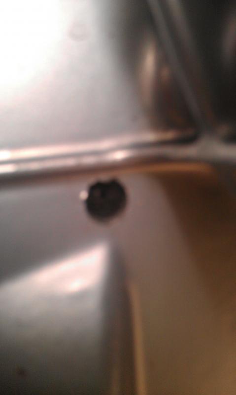

Und Leute wie hat sich der Ölfilm bzw. Kühlwasseraustritt aus der Bohrung des Motorblocks weiter entwickelt?
Gibt es Neuigkeiten ..Aktionen vom Händler ?

Hallo Dirk, bisher noch nicht, ich habs sauber gemacht, bin aber noch nicht zum Fahren gekommen. Wenns weniger, aufhört, oder repariert werden muß meld ich mich auf jeden Fall

Hab grad nachgeschaut, es ist weniger geworden, der Ausgleichbehälter ist noch bei minimum.Werds diese Woche noch beobachten.

Ich war beim :) , der hat ne Meldung an BMW gemacht. Leider kommt der Verantwortliche erst morgen aus dem Urlaub. Somit warte ich was die kommende Woche passiert...

Die blaue Flüssigkeit ist Kühlwasser, welches durch die Öffnung und den darin befindlichen "Schaumstoff" austritt.
Erst sollte das Phänomen beobachtet werden, wurde aber nicht besser
Mein Freundlicher hat einen "Fall" oder wie auch immer das heißt, daraus gemacht und Bilder an BMW gesendet. Daraufhin wurde die Wasserpumpe bestellt und gewechselt. Nach dem Tausch der Kühlwasserpumpe ist das Problem nicht mehr aufgetreten und ist dicht.
