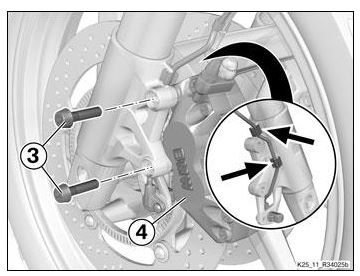

Leute, das ist eine durchgehende Bohrung, wo soll da die Schraube kräftig fest stecken?
Wenn der Kopf der Schraube ab ist, ist die Spannung im Gewinde weg.
Die Schrauben reißen beim Festziehen ab, meist will sie schon vorher leicht gelängt waren und zwar beim Übergang vom Gewinde zum glatten Schaft.
Der Grund, warum die Schraube etwas fest steckt ist ganz einfach ihr gelängtes Gewinde was im Sattel etwas klemmt.
Mir kommt es vor als würden die ganzen Tipps hier von Leuten kommen, bei denen genau diese Schraube noch nie abgerissen ist.

Wenn die Schraube gelängt ist und damit im Alugewinde klemmt, bekommst Du sie aber nur mit sanfter Gewalt da rausgedreht (zumindest den ersten Gang...) auch, wenn sie nicht mehr vorgespannt ist dank abgerissenem Kopf. (das muss man bei den 8er Schrauben erst mal packen....:cool:)
Und da man sie nicht gepackt bekommt, ist anbohren und Linksausdreher rein das probateste Mittel.
Aber wer es lieber experimentell mag, kann gerne anbohren und einen Bit reinschlagen, Schlitze reindremeln und sich den Sattel versauen oder sonstwas. :)
Alles Tipps hier waren gut gemeint, meiner entspricht der gängigen Lehrmeinung. (habe eine entsp. mechanische Ausbildung genossen + als Instandhaltungleiter in der Großchemie einige Erfahrung mit Schrauben :))

ich habe da mal eine Frage: Was meint ihr mit "die Schraube ist gelängt?"
Wenn sich eine Schraube längt, vermutlich ist damit gedehnt gemeint ist sie reif zum Entsorgen, da sie sich plastisch verformt hat. Sowas hat an einer Bremse nichts zu suchen.
Ausserdem, das ist eine 10.9 schraube. Die hat eine Streckgrenze von 900N/qmm.
Wahrscheinlicher ist da doch festrosten oder total verdreckt, oder liege ich da falsch?
Vielleicht hat da auch jemand flüssige hochfeste Schraubensicherung verwendet, das würde das Abreissen erklären.
an der stelle ist das gewinde auf den ersten drei bis vier gängen gedehnt, wenn jemand mit dem drehmoment übertrieben hat.
völlig richtig, nur dummerweise sieht man den fehler erst beim ausbau und auch dann nur wenn man genau hinschaut.
mit dem jetzigen wissen halte ich diese schrauben immer an eine gewindelehre oder gegen eine neue schraube bevor ich sie einbaue, um das gewinde zu checken.
Alles Tipps hier waren gut gemeint, meiner entspricht der gängigen Lehrmeinung. ...
der linksausdreher hat seine vor- und nachteile.
ich habe mit solch einem werkzeug deutlich bessere erfahrungen gemacht:
KUKKO Schraubenausdreher
ein torx kann ähnliche dienste leisten.
