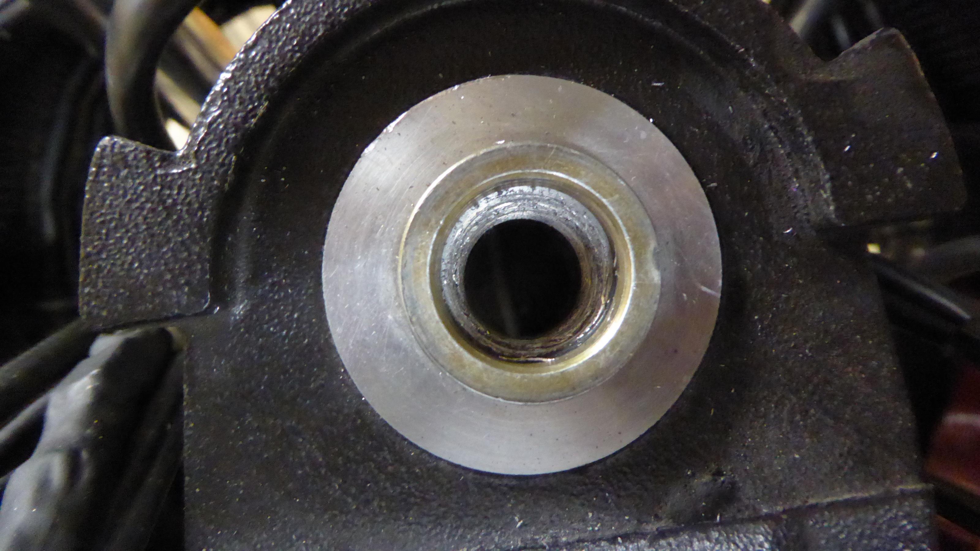

Jetzt bin ich der Sache auf den Grund gegangen und habe erschreckendes festgestellt.
Die Lagerschraube lässt sich nur noch schief in das Gewinde einschrauben.
Dabei setzt sie das Lager unter Spannung was zu dem rattern führt.
Der Auffahrunfall hat sich also derart auf den Rahmenkopf ausgewirkt, daß die Schraube das Gewinde verzogen hat.
Nach meiner laienhaften Einschätzung ist das ein Totalschaden des Rahmens.
Aber ich bin kein Fachmann.
Gibts da vielleicht doch noch Rettung???

Dem Rahmen würde ich nicht mehr trauen, auch wenn sich am Gewinde ggf. noch was machen ließe.
Das gute am Rahmentausch: Die Schwinge kann drinn bleiben :-Der Rahmen ist ja nicht viel, ggf. muss aber Ein bischen improvisiert werden damit die Karre beim entfernen des Rahmens nicht auseinanderfällt.
Allerdings: Nach einem Auffahrunfall mit so deutlichen Schäden das Fahrzeug weiter zu fahren halte ich für grob fahrlässig. Spätestens nachdem das LKL nach dem Tausch ratterde hätte klar sein müssen, dass da geometrisch was nicht stimmt.
Ich würde weiterhin ALLE Motor und Fahrwerksteilen auf Risse oder andere Schäden untersuchen.

Ich glaube nicht, dass der Schaden durch den Unfall entstanden ist, sondern erst bei der Reparatur.
Der Tausch des vorderen Rahmens ist relativ einfach, er endet ja schon oben auf dem Motor.

Der Tausch des oberen Rahmens ist ein Kinderspiel. Bei abgebauter Gabel und Tank dauert das ne starke Stunde.
Das der Lenker "schief" ist liegt oft an verdrehten/verspannten Gabeln (ja, auch beim Telelever), das kann sein dass du selbiges durch den blossen Aus- und Einbau behoben hast.
Wenn die Schraube schief drin steht, aber nicht eiert beim Ausdrehen, dann ist das vermutlich kein Unfallschaden, sondern eher "kaputtrepariert". Normal sind die Rahmenköpfe auch ziemlich robust.

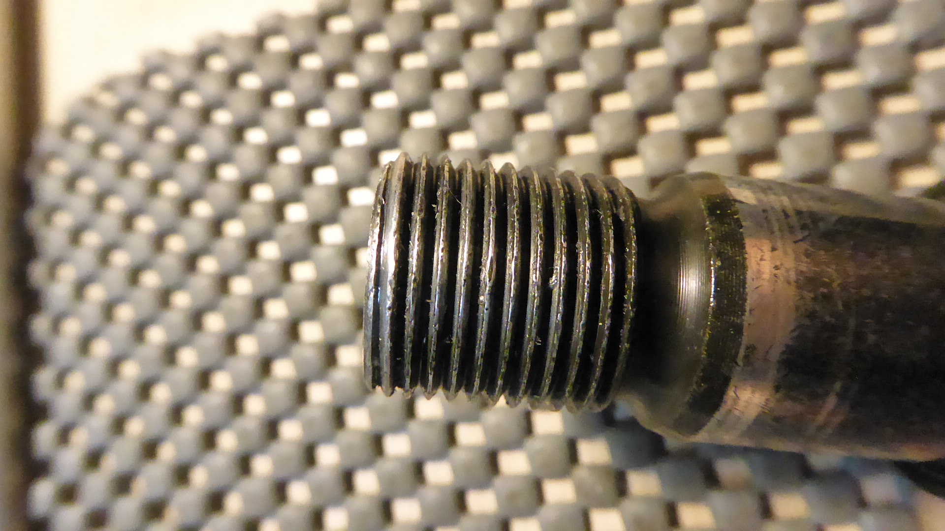

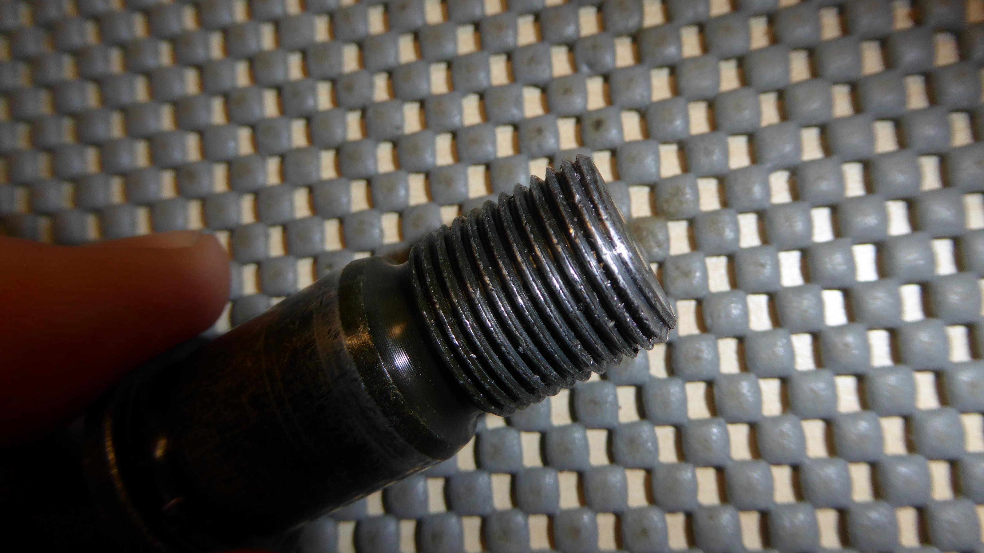

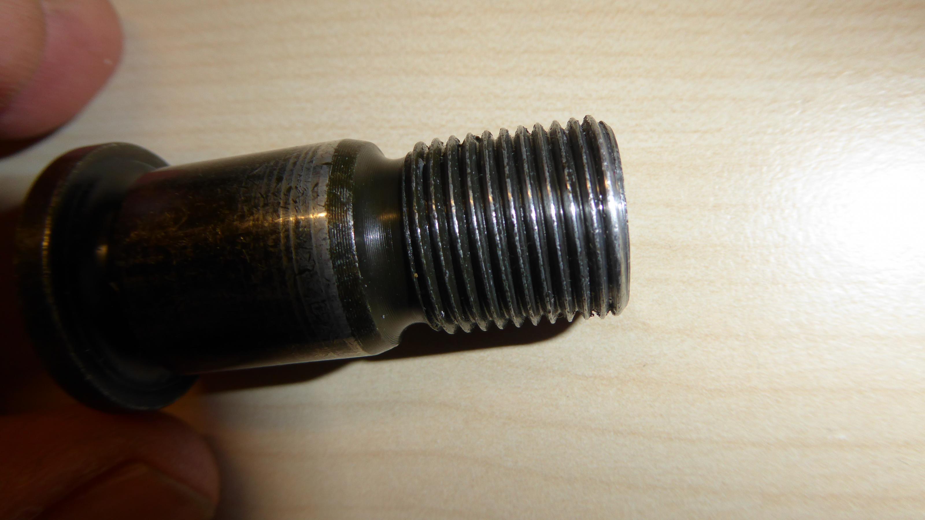

Letzter Stand der Aktion Rahmenwechsel:
Habe nun einen RT Rahmen mit Papieren in der Garage.
Jetzt frage ich mich allerdings, ob ich dem Gewinde des Lagerbolzens noch vertrauen kann.
Immerhin sieht das Gewinde im Gs Rahmen so aus:
Derzeit gibt´s leider nigs in der Bucht.
Kennt vielleicht jemand einen, der jemand kennt, der einen Lagerbolzen für die 11erGS zu verkaufen hat?
Oder kann ich dem RT Rahmen dieses Bolzengewinde noch zumuten?
Wäre für eine Einschätzung von fachkundiger Seite sehr dankbar.
Bekommt man beim Freundlichen evt.l auch ohne 3 Monate Wartezeit so ein Teil?

Vielen Dank! :worthy:
Ist schon bestellt.

Wäre mMn nicht nötig gewesen. Die Schraube sieht nicht schlecht aus, die kleine Eindellung hätte man mit einer Feile begradigen können.

Würde ich auch sagen.
