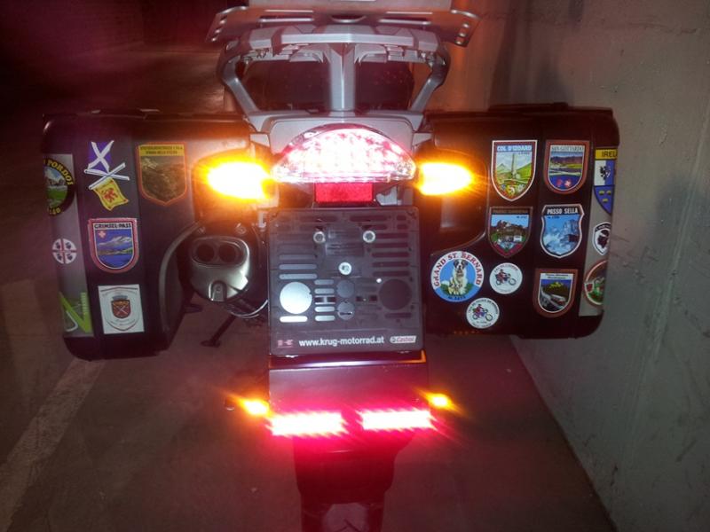

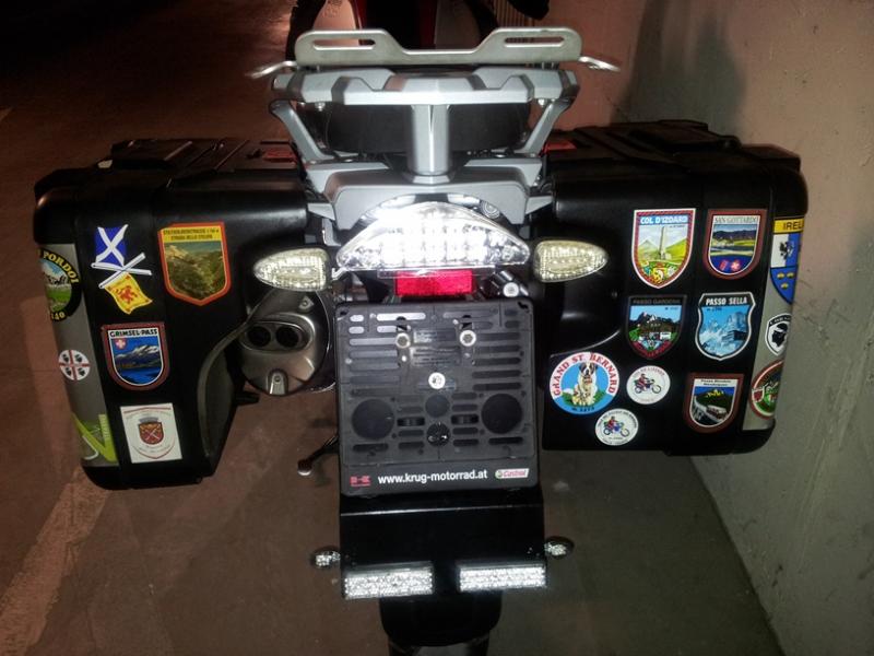

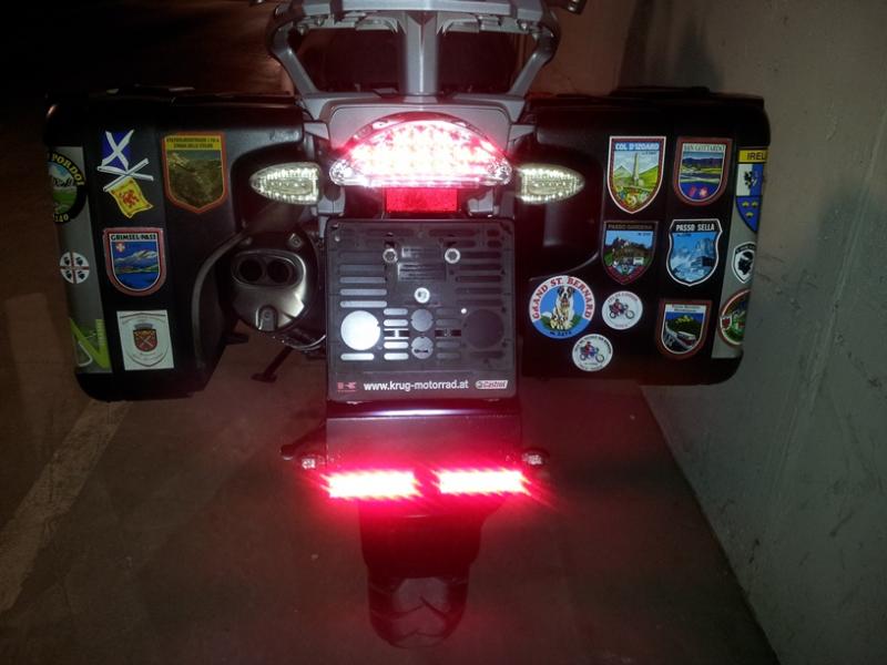

ich habe mir ein Kennzeichenunterblech gebaut, das unterhalb des Kennzeichens noch einStück nach unten ragt (etwa 9 cm).
Das hat den Vorteil, dass die Sozia bei nasser Straße nicht mehr eingesuat wird.
Und ganz unten habe ich zwei Bremslicht-Rücklicht-Kombinations-LED-Lampen vom Louis montiert, die schön brav mitleuchten. Der ZFE ist das bisserl Mehrstrom am Brems- bzw. Hecklicht egal.
Ein- oder Ausschalter habe ich mir gespart.
Und wenn ich auf die Bremse tippe, kann man in schwärzester Nacht auch in 10m Entfernung noch ein Buch lesen.
Und ob das legal ist oder nicht, ist mir sowas von wurscht, es wirkt, das zählt.
Wirkt kollossal und hat etwa 30 EUR gekostet.

Ser's,
Bilder hab' ich grad in der Garage gemacht, sind nur miese Handy-Fotos, aber das wesentliche sagen die schon aus.
Zusätzlich zu den Zusatzheck- und -bremsleuchten habe ich heuer im Winter noch Miniblinker hinzugefügt.
Zusatzleuchten: Louis Artikelnr 10033886 (hab' ich aber in irgendeiner Aktion um 4,90 bekommen)
Zusatzblinker: Louis Artikelnr 10033919
Und zum Thema "Zulassung" sag ich einmal gar niGS, sonst geht mir wieder das Gimpfti auf - da ärger' ich mich immer - wie wenn Zusatzleuchten irgendwie gefährlich wären (a so a Bledsinn)
(Ich freu' mich fast schon auf die Unterhaltung mit einem Strassenwachter wegen der Lamperln ;);))
Nur soviel: Ich hatte noch nie weder beim TÜV (bei uns §57 Überprüfung) noch bei irgendwelchen Kontrollen im In- und Ausland, irgendwelche Probleme, und bei meiner GS sind die Hecklamperln beleuchtungstechnisch sicher noch das kleinste Übel. (Vorne hab' ich wechselblinkfähige Zusatzscheinwerfer)
Also schraub dir die Dinger dran - und gut ist's.
Den Strom hab ich (wegen der Rückbaumöglichkkeit) mit Verteilerflachsteckern direkt von den Anschlüssen des (auch nicht originalen) Rücklichts genommen und mit selbstversiegeldem Isolierband abgedichtet.
Liebe Grüße
Wolfgang
