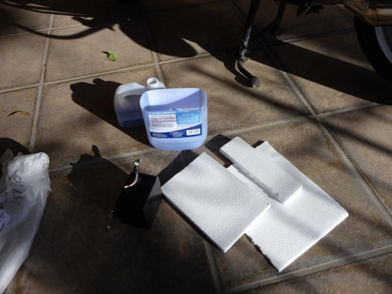

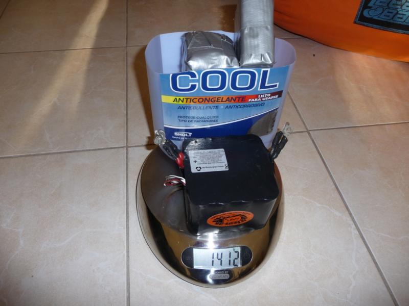

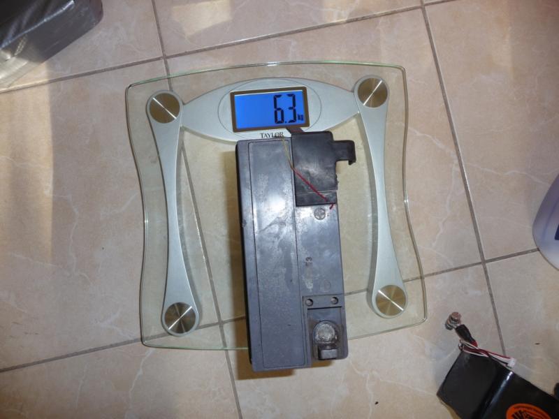

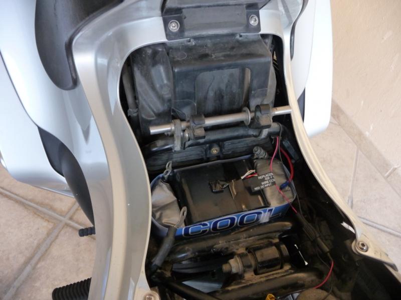

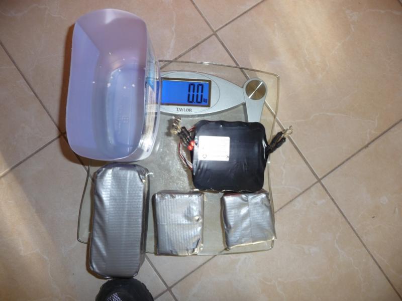

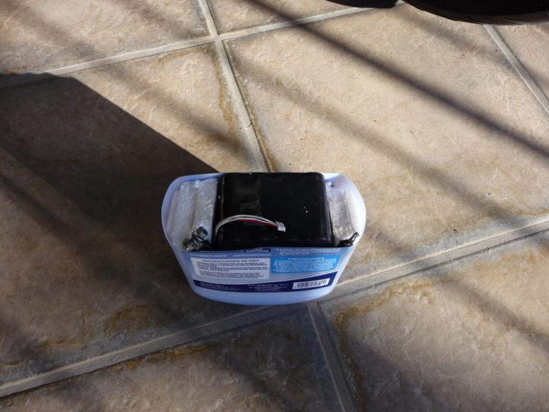

Nachdem ich jahrelang Glueck mit den serienmaessigen BMW Exide Batterien hatte und eine davon sogar fast 7 Jahre hielt, hatte ich mit den beiden letzten Exemlaren Pech und kam nur auf ca 1,5 Jahre Lebensdauer.
Nachdem die original BMW Exide hier in Mexico auch so um die 200-250 EUR kosten, war es zu den rund 280 EUR einer 13,2 V 9200mAh LiFePo4 kein grosser Unterschied mehr.
Hauptsaechlicher Grund fuer diese Wahl war, dass die 1200 RT wieder einen Batterietod erlitten hatte, ein Bekannter kurzfristig beruflich nach Mexico kam, die Batterie in Amazon verfuegbar war und ihm zugesandt werden konnte.
Gestern eingebaut und problemlos funktioniert.
Ein paar Bilder vom Einbau anbei, um die Batterie zu schuetzen und an den vorhandenen Platz anzupassen war folgendes noetig:
Ein Kunststoffkanister, der sich auf die Masse ca 8 cm x 18 cm x 18 cm zurechtschneiden liess,
Styropor, zB von Verpackungsmaterial, Polystretchfolie, Gewebeklebeband
und ca 30-60 min Zeit.
Einige Bilder:
Ok, das letzte mit der Badezimmerwaage erforderte Nachbessern:
Eingebauter Zustand:
Ergebnis:
  • Batterie sitzt bombenfest,
  • mit ca 5 kg Gewichtsersparnis,
ok fuer mich, meist vollbepackt fahrend, nicht unbedingt das Ausschlaggebende, aber fuer andere durchaus interessant (soviele Carbonteile und Akrapovic kann man gar nicht dranbauen um 5 kg zu sparen... :))
  • Bei Ersatz der Styroporpakete durch geeignete Kunststoffbehaelter, ca 750 ccm Platz fuer Werkzeug und Kleinteile realisierbar.

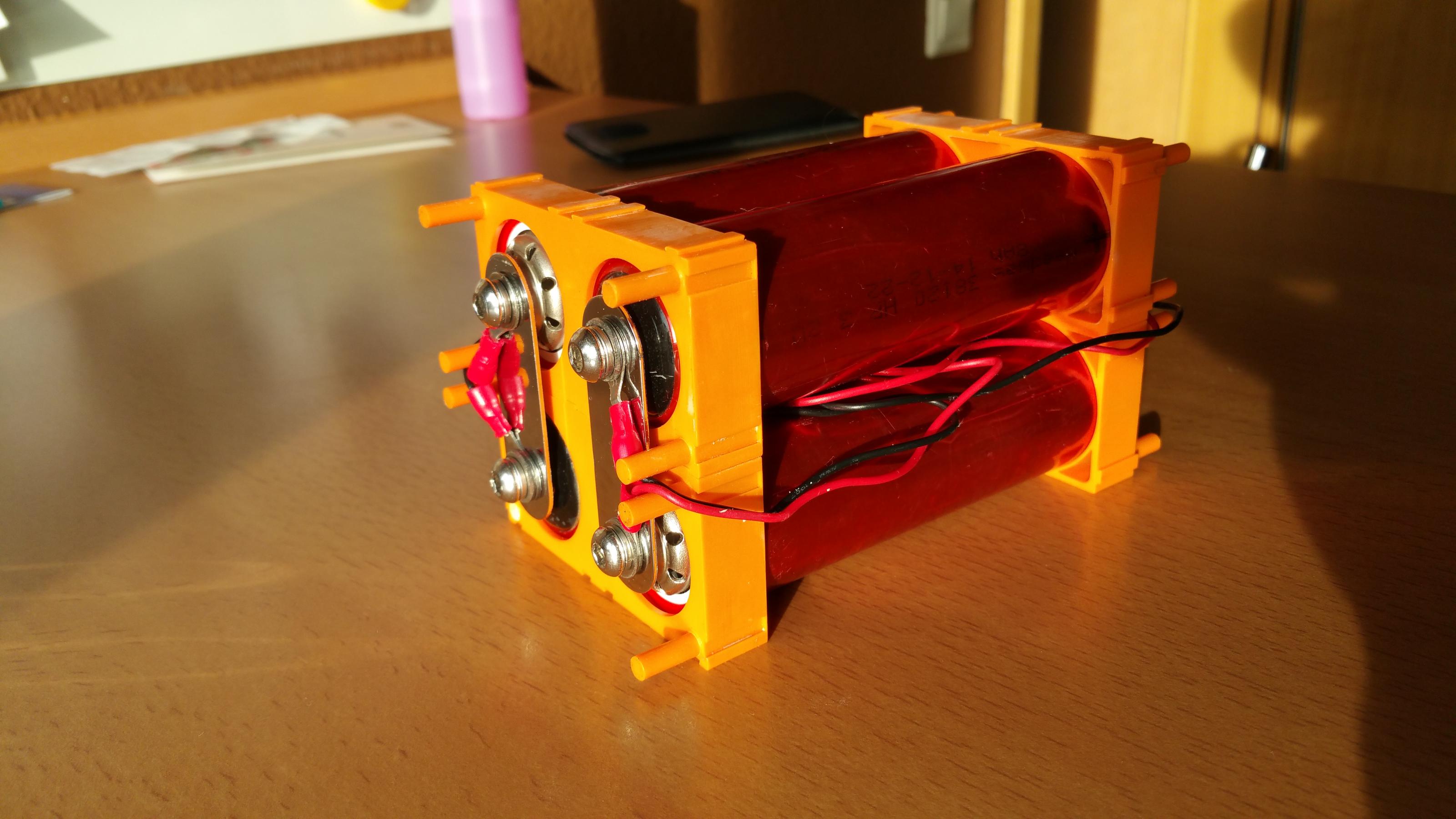

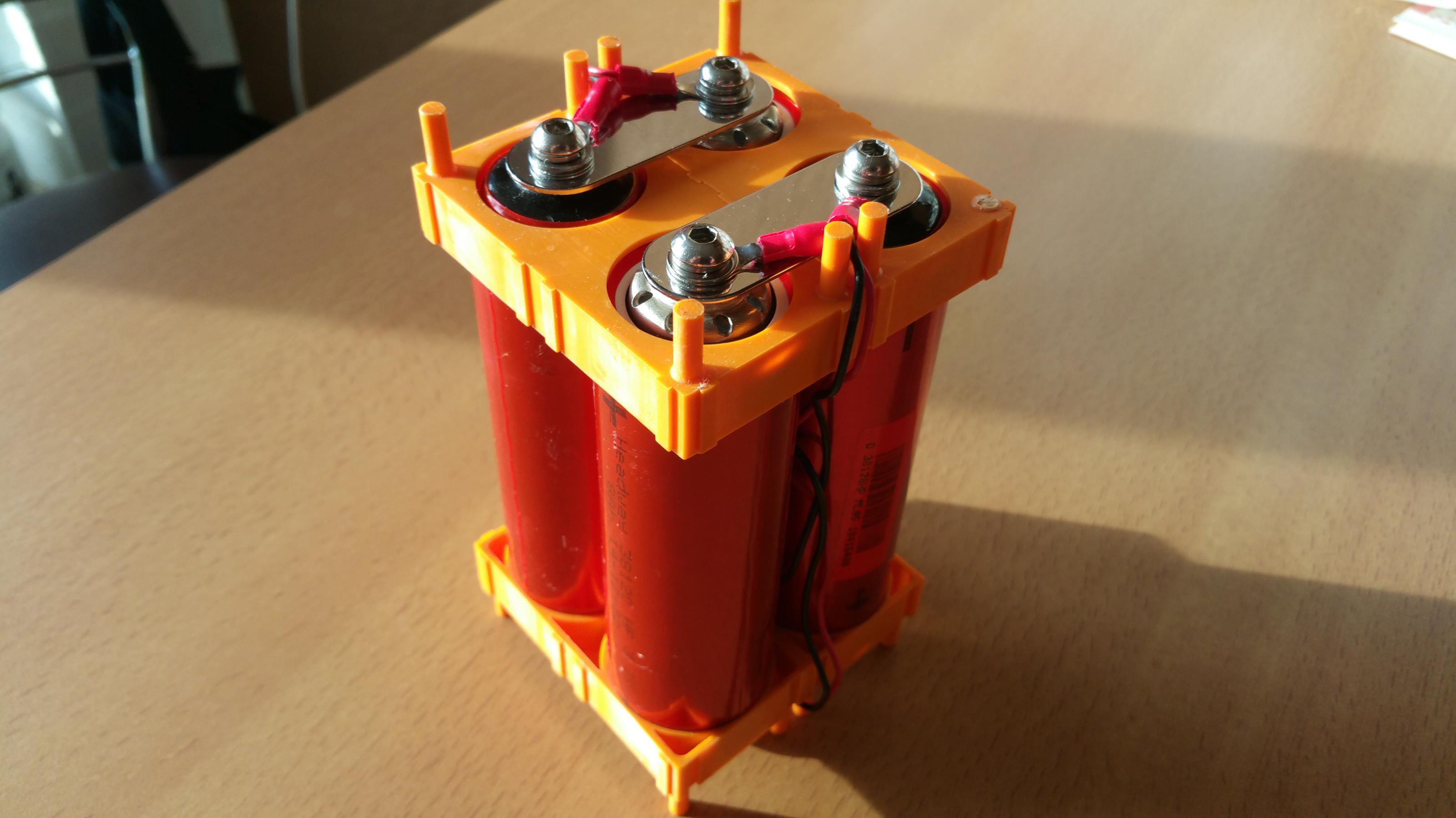

Leider sieht mein Lifepo etwas anders aus, er ist eigentlich "nackt" (siehe Bild), dafür war es super günstig.
Denke aber mit Styropur oder anderen weichen Werkstoff wird der Lipo jetzt jetzt eingepackt und ruh is.
Zu den Lastmodulen: haben die wenigsten, messe aber erst mal meine Ladeschlußspannung und dann entscheide ich.
Wenn´s fertig und eingebaut ist melde ich mich nochmals.

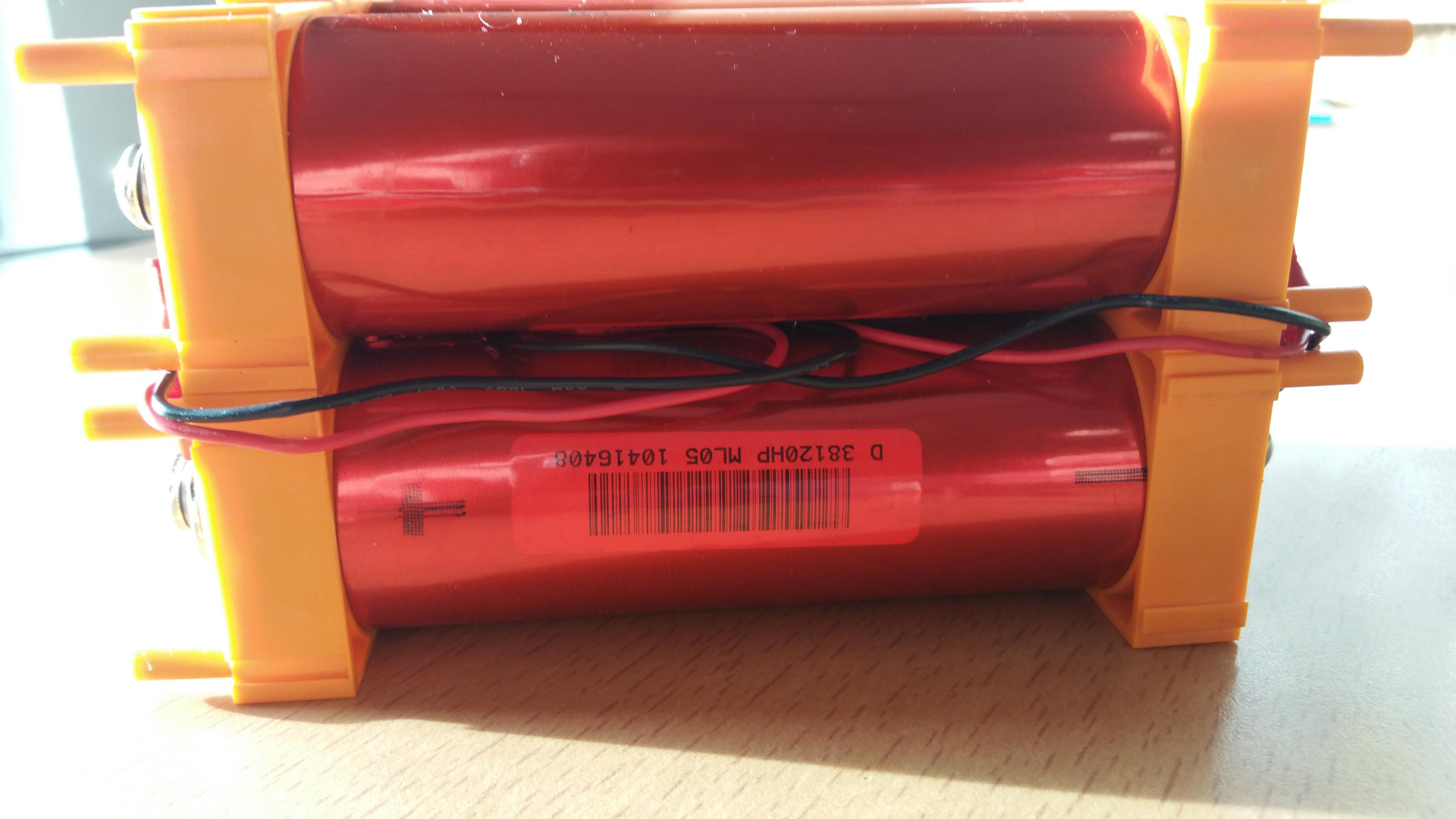

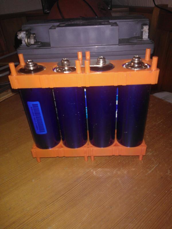

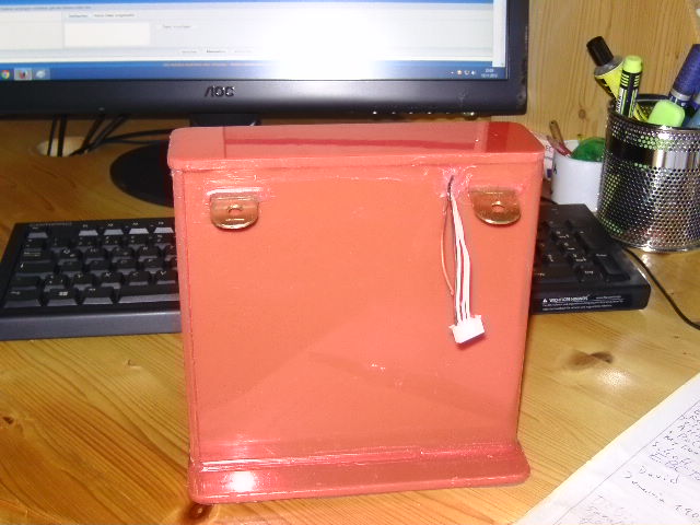

Hallo Ich habe sowohl 123 er Zellen als auch Headway als Pack verbaut, auch welche mit 5 mm PVC Kasten gebaut und auch verkauft.
Würde aber nur selektierte Zellen empfehlen zu verwenden.
Ein schöner haltbarer Kasten kostet mich ca 15-20.- Sägen und mit PVC Kleber verschweißen.
Wer das nicht will und baucht kann ja 2x Schrumpfschlauch drüberziehen und mit grünem Styrodur auf die orig. Maße aufpolstern.
Ein Kanister sammelt mit der Zeit doch Wassser? das scheint mir keine gute Idee für die Kontakte..
Lastmodule sind gut aber seit 3 Jahren auch im Eigenversuch der 1150 er nicht notwendig.
Balancern kann man billig indem man die 4 Zellen im Winter mal parallel entläd und wieder auf 3,65 Volt hochläd.
Ist aber nach meiner Erfahrung nicht unbedingt notwendig, wenn man selektierte Zellen nimmt.
Gruß Klaus
Hier der erste Versuch mit biegen und kleben, Silikondichtung ( nicht schön aber zum leichten Öffnen, wasserdicht)
http://www.bmw-bike-forum.info/download/file.php?id=19216

Die Balancermodule befinden sich in der Mitte von den Zellen und sind auf den Bildern nicht zu sehen...weitere Infos zum nachlesen hier: LiNANO® 8 Ah 12V 25C Headway LiFePO-Starterbatterie, Lipopower, LiNAN
EDIT: die Zellen wurden initialgeladen!!!!!!!!!
Ach ja, die Zellenverbinder sind jetzt zum Quadrat angeordnet, da alles nur gesteckt ist kan man die Zellen
auch ohne Probleme in Reihe anordnen.
Die Zellen können gerne hier in Recklinghausen (Ruhrgebiet bei Bochum) probiert bzw.abgeholtwerden!
Meine Preisvorstellung ist bei 115 Euro inkl. Versand.
Bei Interesse, einfach melden
LG

Hallo, hier mal ein paar langfristige Erfahrungen zu LiFePO4 (in einer (leider) R1100R, Bj.2000):
"Hallo XXXX (Lieferant der Batterie)
sorry, daß ich mich nicht mehr gemeldet habe. Die Batterie hat sich m.E. hervorragend bewährt:
1. Fehlstarts des ABS bei etwa 1% aller Startversuche: Sehr befriedigend.
2. Temperaturverhalten: Bei 5° C alles o.k.
3. Tiefentleerung: In Südfrankreich die R1100R mit vollem Licht (!) über Nacht abgestellt.
Morgens natürlich absolut tot. Wiederbelebung mit Krokodilklemmen, Lüsterklemmen
vom Supermarkt und dem Laptop-Netzteil (19V, bis 3,5 A), Ladestrom-Begrenzung
mit einer in Reihe geschalteten H55-Halogenlampe. (Glimmt nur dunkelrot bei Ladung).
Nach 1 h fangen die LEDs der R wieder zu leuchten an, nach 2 h klackert schon das
Starterrelais, nach 5 h springt die R wie gewohnt an (ABS o.k.) !
Zu Hause Einzelspannungen gemessen 3,33 V exakt auf allen Zellen!
4. Selbstentladung: Im Januar '14 aufgrund böser Erfahrungen mit Blei die Li ausgebaut, ca. 2 Ah
nachschieben müssen bis voll. Auch o.k.
5. Gehäuse: Bei o.g. Ausbau habe ich den Pluspol gelockert (= war dann leicht verdrehbar).
Wegen möglicher Kontaktprobleme und weil ich in einem Forum eine Foto (von dir?)
gefunden habe, wo eine Li-Batterie mit einem selbstgebauten Plastikgehäuse gezeigt
wurde, habe ich mir beim C.... ein ABS-Gehäuse 180x180x60 mm besorgt (angeblich
flammhemmend und m.E sehr bruchsicher).
Batterie mit reichlich Moosgummi eingepaßt, Balancierleitungen mußten geöffnet und neu
verlötet werden, ich habe die gesamte Balanciermimik im Gehäuse eingeschlossen, Öffnen
dauert etwa 1 Minute, s. Photos.
Dabei habe ich Oberkünstler beim Ausbauen der Leiterbleche zwecks Arbeitssicherheit
natürlich einen saftigen Kurzen produziert. Cu-Leiter a bisserl angekokelt, Zellen weiter absolut
gleiche Spannung!
6. Verunsicherung: Was die BMW-Ingenieure dazu bewogen hat, eine Batterie direkt unter
einem 20l Benzinfaß zu plazieren, weiß ich nicht. Jedenfalls war mir der Abstand Pluspol zu
Batteriehalter (=Masse) angesichts der nun doch nicht mehr so festen Passung etwas zu
unsicher.
Habe den Plus-Anschluß zusätzlich mit 6 cm-Stück Plastikschlauch vom Baumarkt mit 30mm
i.D. und 4 (!) mm Wandstärke isoliert.
Ob's beim Crash hilft, weiß ich natürlich nicht, aber es beruhigt etwas.
Insgesamt bin ich mit deiner Batterie höchstzufrieden. Wenn nun die Lebensdauer auch noch halbwegs passt, war's ein Glücksgriff.
Ach so, habe zum bisher einmaligen Nachladen/Balancieren ein Junsi iCharger 1010B+ Ladegerät verwendet (Modellbau)."
Soweit ein etwa 2 Jahre alter Brief an den Lieferanten (da war die Batterie 1 Jahr verbaut. Einbaudatum : Jan. 2013
Gruß Dieter
