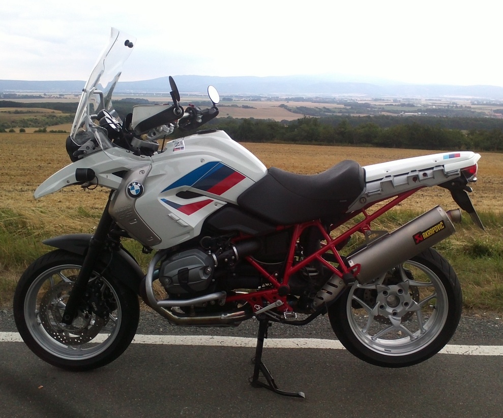

@rallye
so sieht das bei meiner rallye aus.
@rubberducki
ich würde erstmal eine GS umbauen, und dann sowas schreiben, auch mit dem normalen federbein vorne ist der abstand zum
boden meeeehr als ausreichend für den normalfahrer. und das mit der schwinge, voll egal, merkst du eh nicht beim boxer !
falls dich die unsymetrischen verhältnisse dann hinten stören würden, geh mal raus bei deiner GS heute messen...
