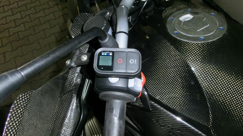

    Auf eBay gekauft den oberen teil abgenommen ! An der Fernbedienung die 4 schrauben unten gelöst die platte mit dem teil verschraubt so kann ich das teil auch auf meinem Fahrrad gebrauchen.

    Mach mal bitte ein Bild wenn du die Fernbedienung nicht angeschraubt hast.

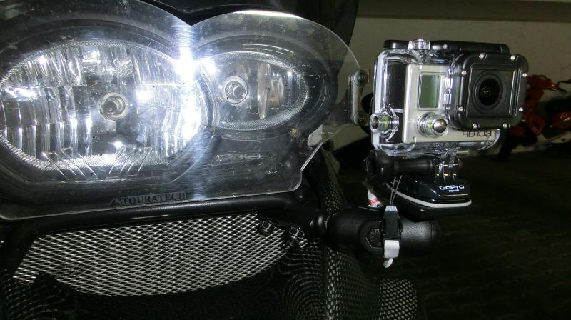

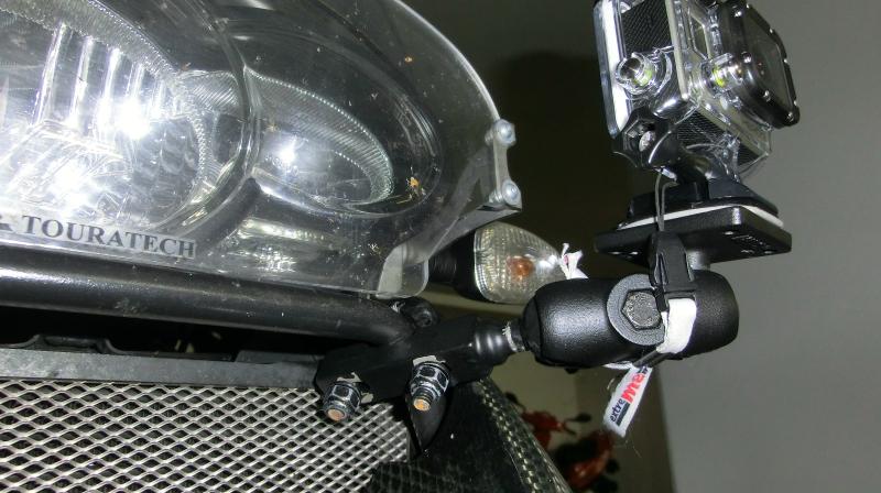

    Hallo, ich habe seit kurzem ebenfalls die GoPro. Meine Befestigung habe ich mittels Ram-Mount gelöst. Wenn du von vorne in den Schacht des Ölkühlers schaust siehst du dort ein Rohr der Befestigung. Dort habe ich den Ram-Mount mit der Befestigungsschelle befestigt und schräg nach vorne die Kugel ausgerichtet. Jetzt kann ich die Kamera vor dem Schnabel montieren. Durch den "Fish-Eye" Effekt bekomme ich noch ein wenig vom Kotflügel und dem Vorderrad mit aufs Bild. Die Videos werden gut, Fotos super.

    Yep! Ich hab´s nämlich auch net ganz verstanden, wie Du das verschraubt haben willst

    cimg0004.jpgcimg0005.jpgcimg0007.jpgHallo, hier mal ein paar Bilder von meiner Montage.
    Hoffe das erklärt viel. Wenn nicht, gerne weiter fragen.

    Schön! Probier ich demnäxt auch mal aus!
    Grad zurück von einer mehrstündigen Tour und mußte leider wieder mal feststellen, dass die Fernbedienung ohne externe Stromversorgung einen nicht weit bringt, wenn länger unterwegs
    Wie hast Du Deine befestigt? Könntest Du ja, wenn Du Lust hast, auch ans Bordnetz anstöpseln.

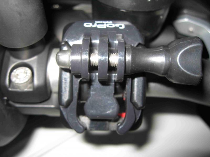

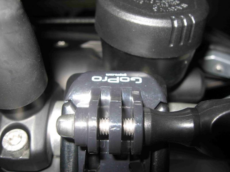

    Hallo Stefus,
    meine Halterung ist ganz simple gemacht.
    Du besorgst Dir eine gebogenen Trägerplatte (GoPro Klebepad) und bohrst vier Löcher, damit Du zwei Kabelbinder anbringen kannst.
    Dann nimmst Du eine Rundfeile und machst in Längsrichtung zwei Vertiefungen, damit die Kabelbinder mit der Oberfläche bündig sind.
    Sonst kannst Du die Halterung nicht auf das Klebpad aufschieben. Alles in allem, ca 5-10 Min Arbeit. Die preisgünstigste Lösung.img_8280.jpgimg_8281.jpgimg_8282.jpg

    Schön und gut Hans aber wie sieht das Gegenstück dazu aus? Sprich, was haste wie an die Remote gebastelt, dass Du sie an die Lenkerkonstruktion schrauben kannst
