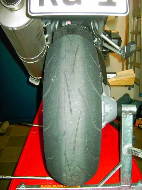

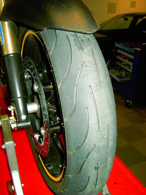

Und ich fuhr den PiPo immer so, dass er wie folgt aussah:

ich habe nix von Rutschern geschrieben. Unruhe, Rühren um die Längsachse
@ Schlonz
Das sieht aus wie Graining.Ist nicht so optimal.Der Reifen ist zu stark beansprucht.Das haben die Michelins gerne mal.Besonders wenns recht heiß ist.
Am besten währe es,der Reifen hätte eine leichte Orangenhaut.
Das ist ein hervorragendes Reifenbild.Leider nicht von mir.So gut hat mein FW nie funktioniert.

das sieht nicht aus wie Graining. Das sieht aus wie Drifting und ist eigentlich sehr homogen und wie Sandpapier. Wenn das Fahrwerk verstellt ist, sieht das aber ganz anders aus. Teilweise rippig oder grob, das ist hier nicht der Fall. Was am Rand etwas gröber ist und feucht glänzt, ist aufgeschmolzenes Gummi, was weggeschoben wurde. Das war für den Reifen grenzwertig, ging aber noch gut. Aber schön heiss war er
bastl-wastl
bastl-wastl
23.07.2009
3.823
München
R1250GS HP
das sieht nicht aus wie Graining. Das sieht aus wie Drifting und ist eigentlich sehr homogen und wie Sandpapierl. Was am Rand etwas gröber ist und feucht glänzt, ist aufgeschmolzenes Gummi, was weggeschoben wurde.
Damit hast du Graining hervorragend beschrieben.:D
Dein Reifenbild sieht zwar toll aus,ist aber eigentlich nicht optimal.
Weggeschobener Gummi ist wie du schon sagst "drifting" und somit schlupf.
Den gilt es zu vermeiden wie wir wissen.
Graining geht halt enorm zu lasten der Lebensdauer.
So sieht der PiPo auf der Renne mit entsprechende Außentemp. und weniger Luftdruck aus, so ein Reifenbild hatte ich auch schon mehfach. Und so sieht er aus auf Landstraßen bei Artgerechter Haltung ohne Rühren und Unruhe:)
