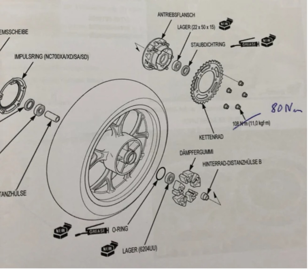

Die Nabe hat auf der Kettenseite den Ruckdämpfer mit dem Kettenradträger. Diesen kann man abnehmen, es sind Gummi-Elemente darin, welche die Nabe vor Zerstörung durch die Nm der Kette beim Gasgeben und schieben schützen sollen. Ich glaube nicht, das Honda darauf verzichtet hat.
ähnlich diesem:

Tippe auch auf die Dämpfergummis im Kettenradträger oder Radlager.
Was würde den für eine Kette verbaut? Komplett wechsel oder nur die Kette? Wer hat den Kettendurchhang kontrolliert und bei wieviel ist er? Die Räder sind ordentlich gewuchtet? Nur weil neu drauf sind können die alten und neuen falsch gewuchtet sein.
