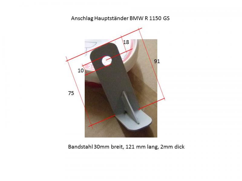

Hallo Machtien,
auch ich finde den kleinen Winkel (immernoch Beigabe zur SR-Racing Anlage) als Hauptständeranschlag nicht sonderlich funktionell.
Hatte mir erst ein Gummi aufgeklebt, damit's beim Einklappen des Ständers nicht mehr so scheppert. Jetzt habe ich mir aber doch einen Halter gebogen, andem der originale Gummipuffer des Hauptständers anschlägt.

Es gibt von ZACH auch einen Hauptstaenderanschlag zum anschrauben, der an 2 Punkten befestigt wird. Ich bin gerade dran, da was zu Zeichnen... Bei der 1100GS ist der ja schoen sauber an der linken Fussraste angeschlagen. Gefaellt mir wesentlich besser, als das, was unsere 1150er da bietet...

Danke für die Antwort!
Hatte eigentlich damit gerechnet, dass es mittlerweile eine bessere Lösung gäbe. Wo hast Du denn den Winkel befestigt? Weiß gerade gar nicht mehr, wie das da unten aussieht.
Gruß, Machtien
befestigt ist der Halter an der vorderen Anbindung der Strebe (Kardanabstützung).
Halter einfach hinter die Mutter setzen.
Achtung: Die Skizze war fehlerhaft bemaßt. das Maß 75mm sollte 83mm sein.
Sorry.
Bilder einstellen funktioniert leider gerade nicht *grummel*.
-Andy-
