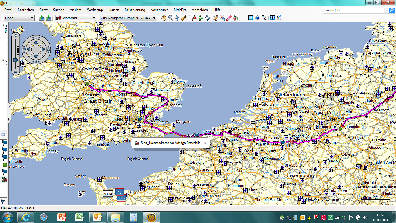

BC Testroute.pngHi Demokrit,
gehört zwar unter "Navigation", aber bei mir klappt es, wenn ich die Route mit vorher gesetzten Wegpunkten mit dem Gummiband verbinde. Hast du eventuell 2 abweichende Kartensätze auf Deinem Rechner und im Navi???

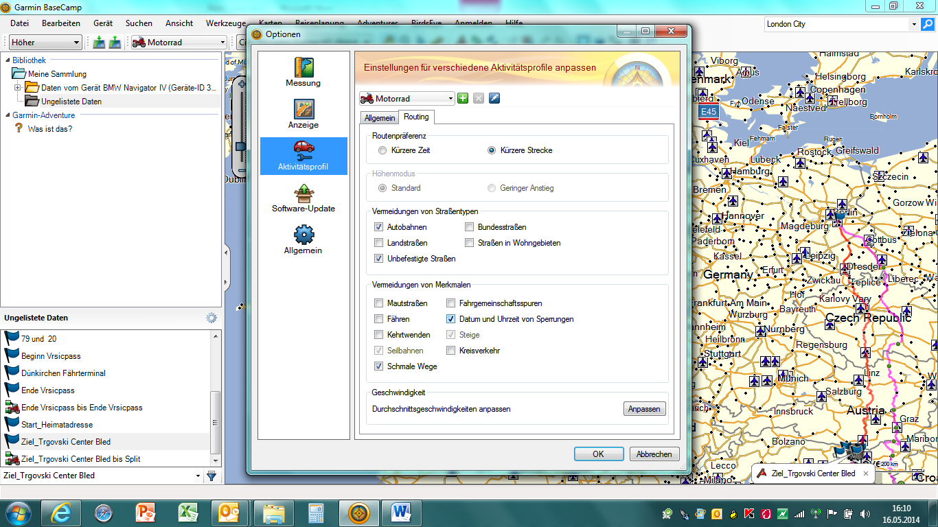

Hier noch meine eingestellten Routingoptionen in BC
