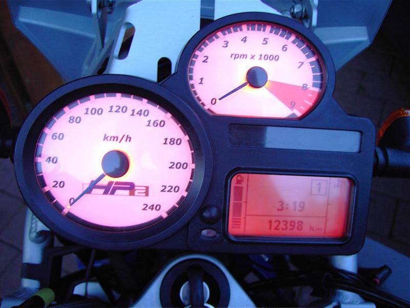

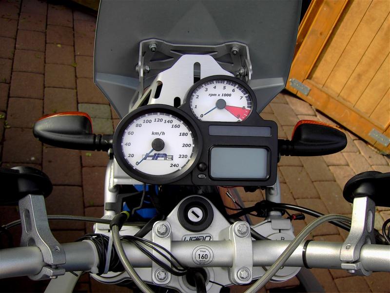

Hi Jungs.
das Thema wurde hier nun ja schon zur Genüge durchgekaut. Ich möchte auch garnicht weiter drauf rumreiten, sondern euch nur meine neueste Errungenschaft vorstellen. (das war fast eine Odyssee)
Ohne Hilfe hier aus Forum ( danke Chris) wäre das auch nix geworden und die Optik habe ich Stefan zu verdanken. Jetzt dürfte wohl auch klar sein, wofür ich das Hp2-Logo gebraucht habe:D
Achja ein Bild gibts natürlich auch.
Tiger

dann erzähl doch mal
Wie hasses gemacht? Nachbaubar? Du weißt, mein Tacho ...

sieht echt toll aus :rolleyes:
War das der aus der Bucht?

@ gap
ja das war der 12er GS Tacho aus der Bucht. die weißen Zifferblätter sind hier ausm Forum
@ Schalke
ja theoretisch nachbaubar, aber ...altes Thema. ABS-Fehler, Fzg-Diagnosespeicher, Km-Stand usw.
Ich hatte das Glück (!) einen Tacho zu erhaschen,der von einer 12er ohne ABS stammt (ja sowas gibts tatsächlich), d.h. ABS Fehler gibts nicht.
Der km-Stand kann nur mit orig. Fzg Software von BMW angepaßt werden. hab ich aber nicht, stimmt nur zufällig fast überein.
Fehlerspeicher werde ich mir demnächst mal beim :) löschen lassen,dann schreibt zukünftig mein Fzg. die Fehler dort hinein.
Ob es auf Dauer funzt? mal sehen, was noch kommt:D

ja, nehmt euch mal ein Beispiel am Ampertiger und mir! Wir sprechen uns ab und steigern uns nicht gegenseitig hoch ;)
genau so ist es ;) und weil du nicht mitgesteigert hast, wurde der Verkäufer weich und hat ihn mir unter der Hand nochmal "billiger" gegeben. Billig ist trotzdem anders.:o
zu deinen bildern...ich mags eher klassisch, da sieht man sich nicht so schnell ab

also genau so,
wir wir das schon zuvor besprochen hatten. Hasse Glück gehabt, dass ich den Tacho nicht gesehen habe :-)

und so sieht das dann des nächtens aus :p
HP2Sascha
Warum hobts kejne blaue Beleichting einibaut? Oder Schwarzlicht?

Gut gemacht, Tiger. Respekt, so etwas fände ich auch noch extrem sinnvoll. Wie macht sich denn die detaillierte Benzinstandsanzeige bei dem kleinen Tank? (Oder bist du auch schon verGAPt?

ich werde am WoEnde verGAPt und die Benzinstandanzeige wird von mir noch beobachtet. noch funkt. nicht alles perfekt, aber ich bin dran.
