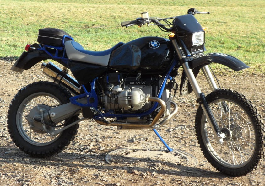

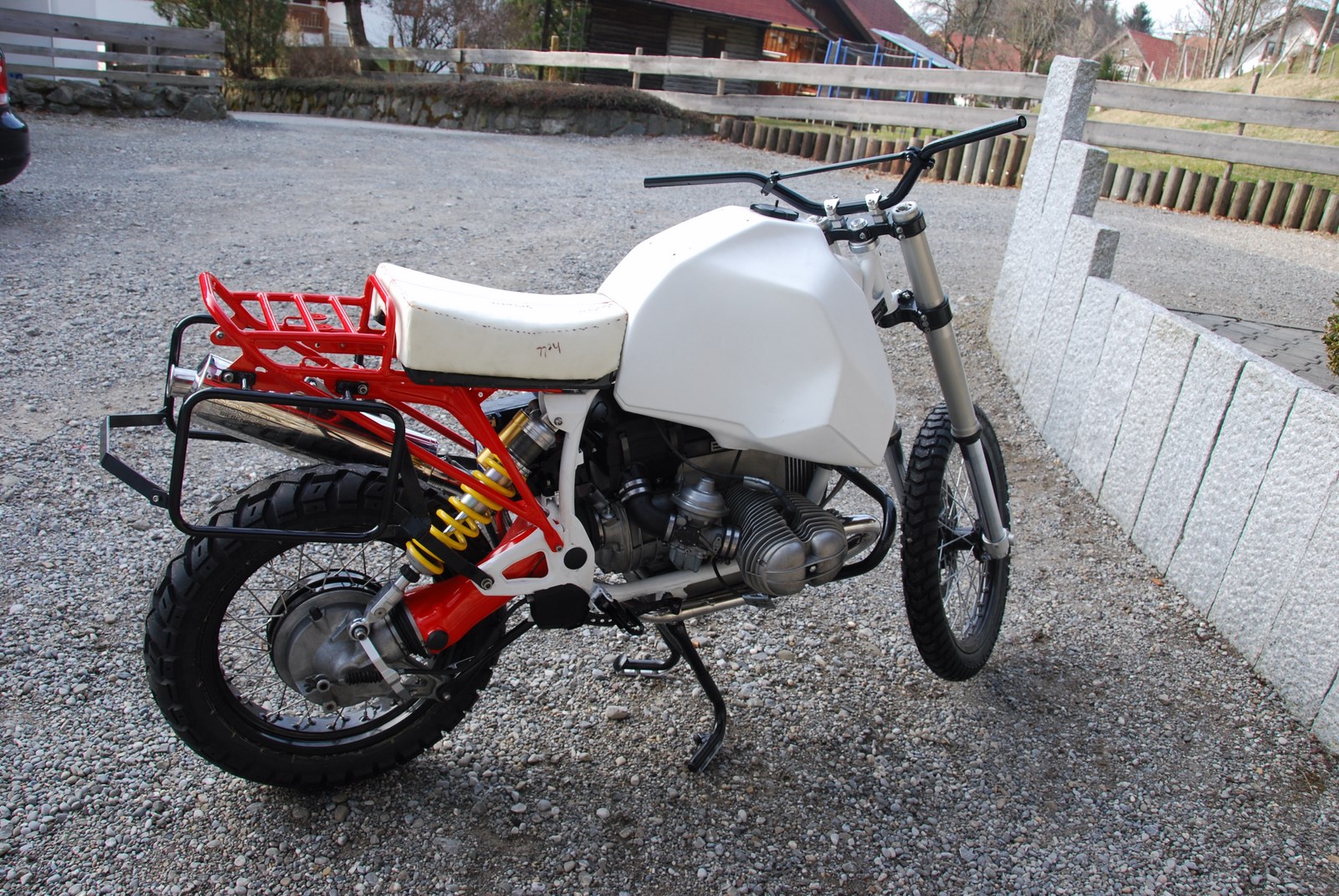

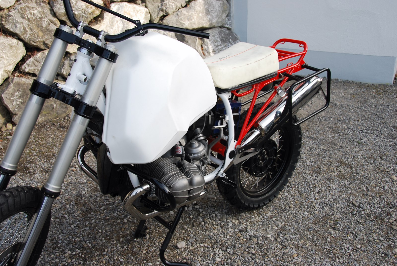

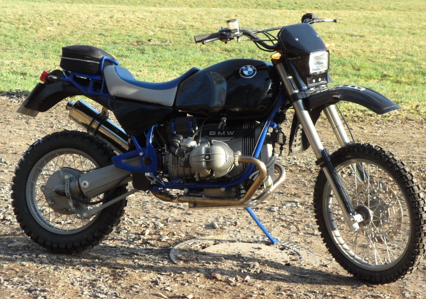

Ich habe den von der R1200gs Adv mit Querstrebe bei Ebay ersteigert. Der Lenker an sich ist schon höher. Ich bau gerade meine GS auf das sieht im Moment so aus:

Moin
die Lenkerböcke werder vermutlich nicht passen. Der Lenker ist ja 28,6 mm wenn ich mich nicht irre. Die Griffe passen aber da er sich nach außen hin verjüngt. Ich habe wie man auf den Fotos sieht die Klemmböcke von der KTM.

sieht ja schon mal nicht schlecht aus dein Südamerika Renner:D
aber was ist das für eine Gabel bzw. wo hast du die Gabelbrücken her.

Hallo Charly,

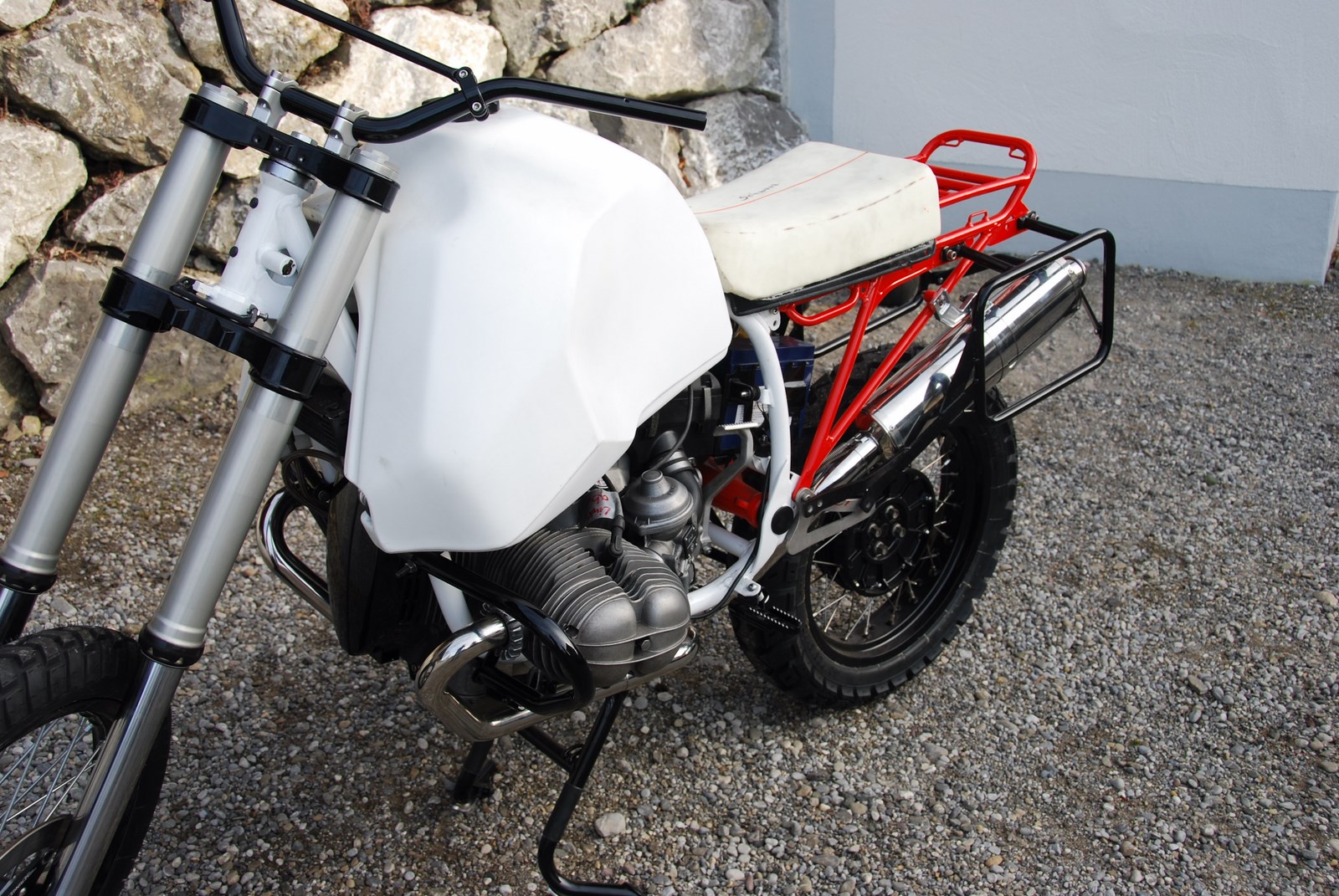

vielen Dank für die Blumen. Ich sitze ja in Südamerika und habe mein neues Moped noch gar nicht selbst gesehen. Der Franz Heim Email: heim1999@gmx.de bekannt durch zahlreiche Schalber leicht und HPN baut mir die Maschine auf. Auf der Seite: BMW HPN - BMW HPN Motorrad Seibersdorf findest du eigentlich die gesamten Teile die die Maschine hat.
Suspension: WP USD Gabel closed cartridge Gabel 48 mm Tauchrohrdurchmesser. Gabelbrücken CNC gefräst unten 3 Fach verschraubt und schwarz Pulverbeschichtet. Öhlins-Federbein verlängert, Zug und Druckstufe X mal einstellbar.

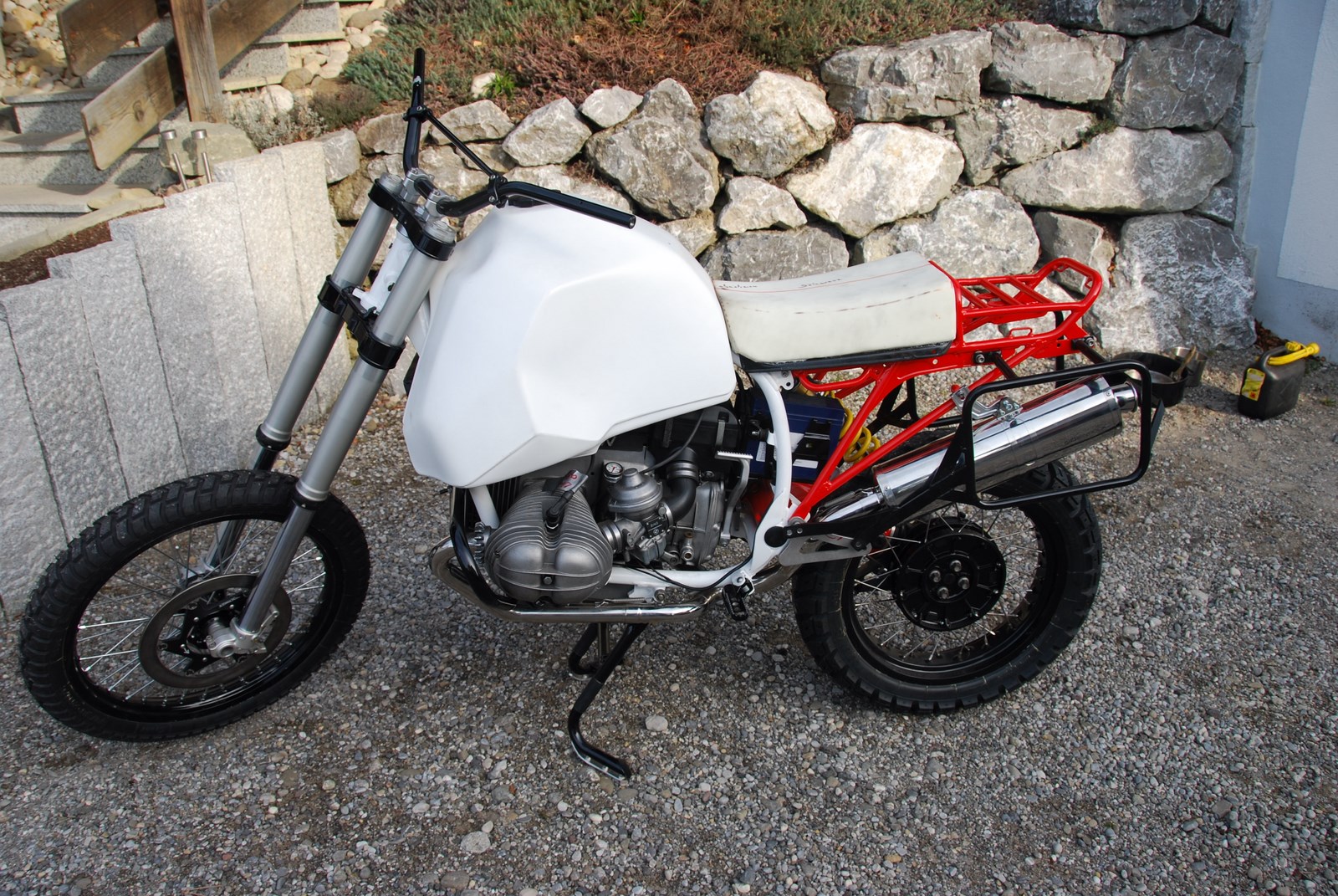

Gestern habe ich wieder zugeschlagen bei Ebay das wird eine Ultra ligth HPN wenn ich mal in Deutschland bin:
Geplant ist nächstes Jahr im Sommer meine Ostsee Umrundung inkl. Nordkap. Der ständige Transport ist mir Langfristig zu teuer. Ich mache meine Weltumrundung auf Raten! Hier in Südamerika schaue ich mir nach und nach alles mit meiner HPN an. In Europa mit der der GS. Die hält ja noch mal 300.000 km. In USA habe ich zwei Kontakte. Da kaufe ich mir auch so eine und bereise USA, Canada und Mittelamerika. Danach wird die wieder verkauft. Wenn ich aus dem Geschäftsleben raus bin räume ich die Länder in Afrika und Asien ab
