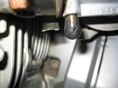

ABER, wahrscheinlich totaler Anfängerfehler, die Kappen unterhalb der Drosselklappe sind durch. Sieht aus als hätte sich irgendein bissiges Tier dran vergriffen. Ich hab das garnicht gesehen, erst als ich drangezogen hab ist das Ding aufgegangen wie ne Blume. Die werd ich jetzt mal austauschen und am Übergang vom Ansaugrohr zum Zylinderkopf scheint eine Leckage zu sein.
Werd jetzt erst mal alles austauschen was ich finde und sehen ob´s besser wird.

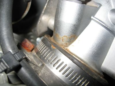

, die Kappen unterhalb der Drosselklappe sind durch. ... und am Übergang vom Ansaugrohr zum Zylinderkopf scheint eine Leckage zu sein.
Hallo Blackforest, klar diese Kappen müssen auf beiden Seiten dicht sein, sonst läuft sie nicht sauber. Kannst Du aber erst einmal einfach mit einem guten Gewebeklebeband zukleben. Sieht zwar nicht elegant aus, erfüllt den Zweck aber prima, bis Du neue Kappen hast. Leckage vom Ansaugrohr zum Zylinderkopf sollte auch nicht sein, aber da weiß ich nicht, wo genau Du meinst, dass da eventuell was undicht ist. Kannst davon ja auch mal ein Bild reinstellen ... eventuell nur die Schlauchschellen verrutscht oder nicht fest oder ein "Ansaugrohr" undicht/gebrochen.. Halt uns auf dem Laufenden.

@ turncryer: Bild von der Leckage folgt,

Hier mal das Bild mit der "Leckage"

Hallo nochmal, teste doch erstmal mit neuen Kappen unten an den Drosselklappen bzw. mit Zukleben mit Gewebeband (wie oben schon gesagt) und vielleicht passt dann ja schon alles. Klar, die Syncro usw. muss auch stimmen. Aber immer eins nach dem anderen.

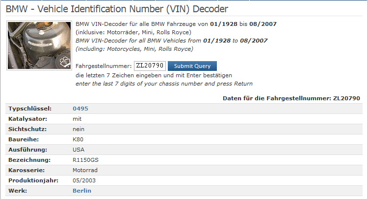

Alle Baujahre der 1150er in der USA Ausfuehrung hatten diesen Filter. Ob Du auch wirklich ein USA Modell hast kannst Du hier erfahren: VIN Decoder

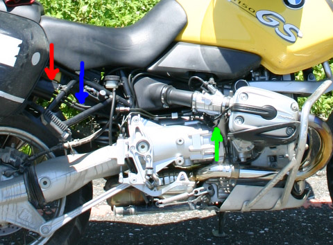

Ich habe mal ein Bild von meiner seligen 1150GS (wurde mir Ende 2006 gestohlen :mad:) herausgesucht und einen Auschnitt kopiert. Der rote Pfeil deutet auf den Zusatzfilter rechts hinten unter dem Sitz, der blaue Pfeil auf die Schlaeuche zum/vom Filter und der gruene Pfeil auf den Schlauch, der dort angebracht ist, wo die Nippel sind und der in allen anderen Ausfuehrungen von den 'Gummikappen' ersetzt wird. Diese Schlaeuche (von links und rechts) sind ueber dem Getriebe mittels einem T-Stueck verbunden und von dort aus ueber einen groesseren Schlauch mit dem Filter (wie unter dem blauen Pfleil zu sehen). Soweit ich mich erinnere hat mir BMW mal erzaehlt, dass sich aus diesem Grunde auch die Motronik der USA Ausfuerhung etwas von der Motronik der anderen Ausfuerhungen unterscheidet. Selbst untersucht habe ich dies allerdings nie. ;)
Hoffe die Info hilft trotzdem (richtige Synchro mal vorausgesetzt). :)

also laut VIN Nummer ist sie eine Europaausführung????

Dass der VIN Decoder stimmt binn ich mir sicher. Bei meiner ehemaligen GS 'spuckt' er auch aus, dass es ein USA Modell ist (siehe Screen Shot anbei) und gleiches gilt fuer meine jetzige K1200RS. Deine GS kann durchaus ein Europa-Modell sein, wenn z. B. privat importiert. Wie sie allerdings in USA die Zulassung erhalten hat weiss ich nicht, kann aber nicht soooo schwierig sein, so lange sie nicht nach California ging.
