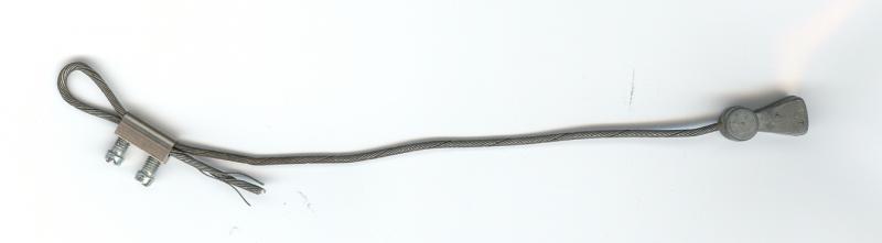

Ich habe nach heftigeren Offroadausflügen immer das gleiche Problem. Mein Bremshebel verbiegt sich allzu schnell, sei es durch Einhängen an einem Ast oder durch Umfaller im weichen Boden..
Den Brakesnake werdet ihr einwenden: den hab ich entfernt, weil das Seil so starr ist und so saublöd verlegt, dass es meinen Hebel immer unter Spannung hält. D.h. er wird ständig nur wenig, ca. 1mm, nach unten gezogen und das Bremslicht leuchtet.
Abhilfe haben weder eine andere Position des Seils noch Justierung des Bremskontaktes noch Neueinstellung des Hebels gebracht. ich fahr halt ohne und das Scheißding verbiegt sich weiter....
Wer hat nen Tip??

hi ampi,
habe selber das seil auch abgerissen- und mir aus einem stück hochwertigem feinadrigem zugseil gleiches neu gebaut. ich schau mal nach ob ich noch ein stück für dich habe....(müßte es nur noch montieren :rolleyes: )
das geheimniss liegt in der seilgüte welches man verwendet. es sollte sehr feinadrig gewickelt sein, dann hast auch keine probleme mit der seilstarre und dem justieren des BL.
das seil mit verschraubungen zu befestigen ist eh gaga- habe das problem mit schlaufen und bohrungen im hebel gelöst. die "bmweigene" messing verschraubung hält eh nur von 12 bis mittag....:(

stimmt shorty, danke dass es nicht nur mir so geht.
die originale Messingvermuffung ist sowieso ein praxisfremder Mist, erstens weil kein normaler Gabelschlüssel paßt SW 4:eek::eek: und zweitens war das erste was verbogen ist diese Messingschraube....
ja schau mal im Keller ;);););)

Zum Thema Brakesnake..
hat die Juliane ne klasse Idee!!! (so unter uns Seglern:rolleyes:)
praktisch,bruchfester als Draht und sogar eine Gewichtsoptimierung:D:D

Habe schon ein Stück Dyneema in meiner Restekiste gefunden.
Würde ich Euch - Tiger und Dir- jeweils ewas davon schicken.
@ Kai R:
Kann man das auch spleißen, ist doch so dünn :confused:
Dann könnte man ein gespleißtes Auge an der Schraube befestigen und das andere Ende am Fußhebel mit einer Acht sichern. Bisher habe ich das Ende an der Schraube nur mit eben dieser Schraube bekniffen. Das hält vielleicht nicht immer...

Habe noch das Original Seil dran, die Schraube ist bei mir auch ordentlich krumm. Starr ist es bei mir aber nicht, da die Rahmenschraube permanent lose ist und sich die Öse drehen lässt.
Idee: Messingschraube entfernen, durch die Bohrung einen Fahradbremszug mit Nippel ziehen. Die Rahmenschraube durch eine 5mm Längere ersetzen und die Schlaufe (kommt gleich) nicht einklemmen, Schraube auf der Rückseite kontern.
Schlaufe: Seil um die Schraube legen und mit dem Innenleben einer Lüsterklemme eine Schlaufe klemmen.
Beide Enden sind flexibel und "betätigen" die Bremse nicht, kost nix und hat fast jeder zu Hause.
Wem der Fahrradbremszug zu dünn ist, kann auch ein Drahtseil aus dem Baumarkt oder einen Kupplungszug (sowas soll es ja noch geben) und dickere Lüsterklemmen verwenden. Aber irgendwann sollte das Seil mal nachgeben, bevor die Rahmenhalterung abreißt.:D:D:D
Wie gesagt, nur ne Idee, noch nicht getestet.

danke Andre, das nenn ich mal einen praktischen Tip. Mal sehen, was die Garage noch hergibt.

Danke für die Blumen. Warum kompliziert, wenn es auch einfach geht. Gib mal info ob es im Unterholz funzt.
Vielleicht die Schraube auf der Rahmenaussenseite (incl. Plastikscheibe, wollen den Rahmen nicht verhunzen) kontern und zwei Unterlegscheiben links und rechts der Schlaufe, dann scheuert nix. Aber Schraube außen nicht zu lang machen wegen Hebelkräften.

...ich wechsel mal vom drahtseil zum nicht-metall :)
werde berichten....ob´s funzt
