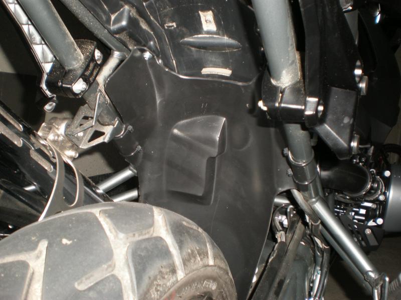

noch eine kleine Anmerkung sei erlaubt ..
Innenkotflügel verhindert sehr effektiv das seitliche Hochschleudern von Nässe und Dreck.
Puig + Innenkotflügel is so ein wenig wie Hosenträger und Gürtel.:rolleyes:

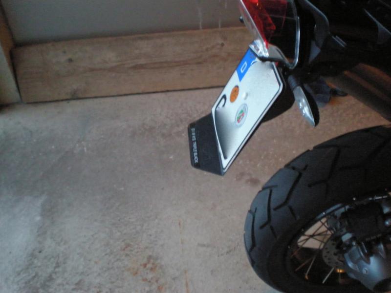

ALLERDINGS sollte man zum Innenkotflügel ein Blech wie von TT unterm Nummernschild montieren (wenn man die Latsche am Hinterrad abgebaut hat) sonst kommt der Dreck nämlich von hinten nach vorn auf den Rücken des Fahrers und dann isses egal ob der Innenkotflügel montiert ist.
Ein Blech wie von TT hab ich (nachgebaut,zusätzlich zum Innenkotflügel) montiert und das Ding ist wirklich effektiv!! Kein Dreck auf dem Rücken und Tasche hinten drauf bei den übelsten Straßen- und Wetterverhältnissen.

Kann ich nur Bestätigen!:)
Klaus

Ist weiter oben sogar mit Bild. Das ist identisch mit der BoxerDesign bzw USA Lösung.
Ich hab sowas zusammen mit TT Knickblech (unterm Nummernschild siehe oben) und das ist prima.
