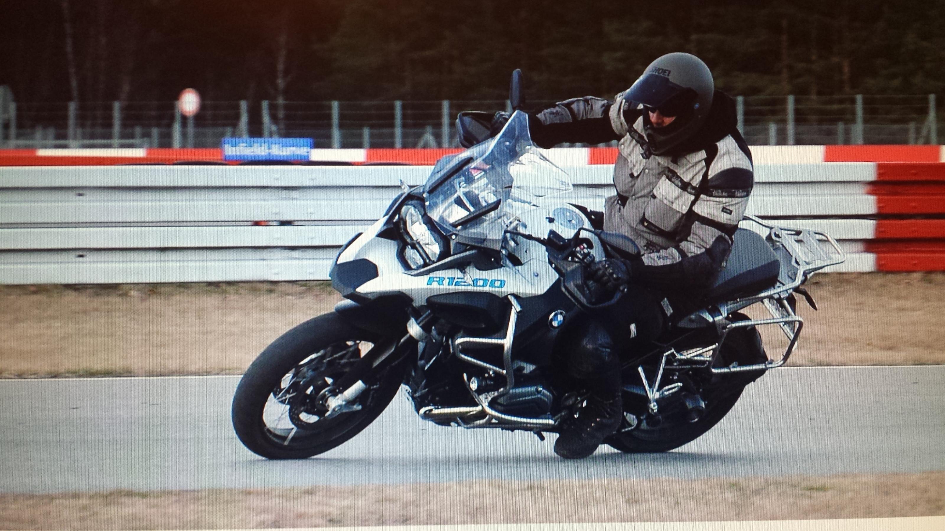

Der Zusammenhang zwischen Querkräften (Seitenführung in Kurve) und Längskräften (Bremsen, Beschleunigen) wird im Kammschen Kreis beschrieben.
Bei µ = 1 ergeben sich theoretisch 45 Grad max. Schräglage.
Gute, warmgefahrenen Reifen auf gutem Asphalt können auch µ = 1,3 und entsprechend höhere Gradzahlen realisieren.
Die 45 Grad sind theoretisch, weil sie sich auf Reifenbreite Null beziehen. Je breiter die Pellen sind, desto mehr Schräglage wird bei gleicher Kurvengeschiwindigkleit benötigt (Reifenaufstandspunkt wandert nach außen - je breiter desto mehr).
Dieser Breitreifen-bedingte Mehrbedarf an Schräglage hängt auch von der Schwerpunkthöhe des Fahrzeuges ab: Supersportler (Ducati Panigale usw.) kommen locker auf 53 Grad.
Bei einer Adventure treffen sich schmale Reifen und hoher Schwerpunkt, also relativ geringer Schräglagenbedarf und hohe Bodenfreiheit.
Solo bekomme ich bei meine ADV mit Öhlins so gerade eben zum Schleifen, mit Sozia und Bodenwelle schleift es häufiger.

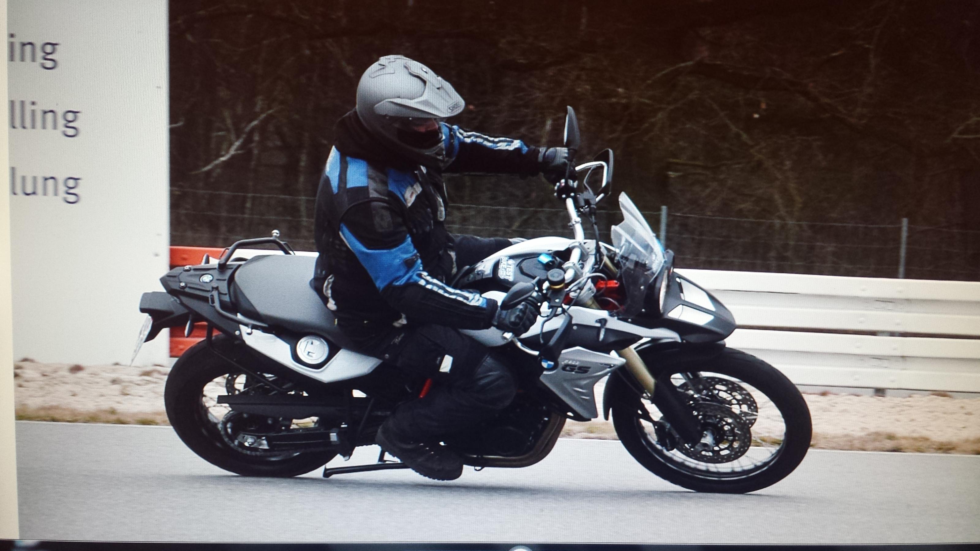

Dann hast du wahrscheinlich die falsche Feder am Öhlins montiert- die Serienfeder war beim Öhlins auch nur für "Mädchen" ausgelegt. Habe die 170er Feder eingebaut (1150er mit Öhlins ADV Fahrwerk)- wenn was schleift dann auf der Rennstrecke meine Schuhe wegen den tieferen Fußrasten.Da bin ich eh falsch mit den Reifen aber lustig isses schon mit den warmen "Stollen" in Ecken rein zu rutschen.
Das gleiche passiert bei der LC Adventure - nur die blöde 800er GS setzte immer mit dem Hauptständer auf.
