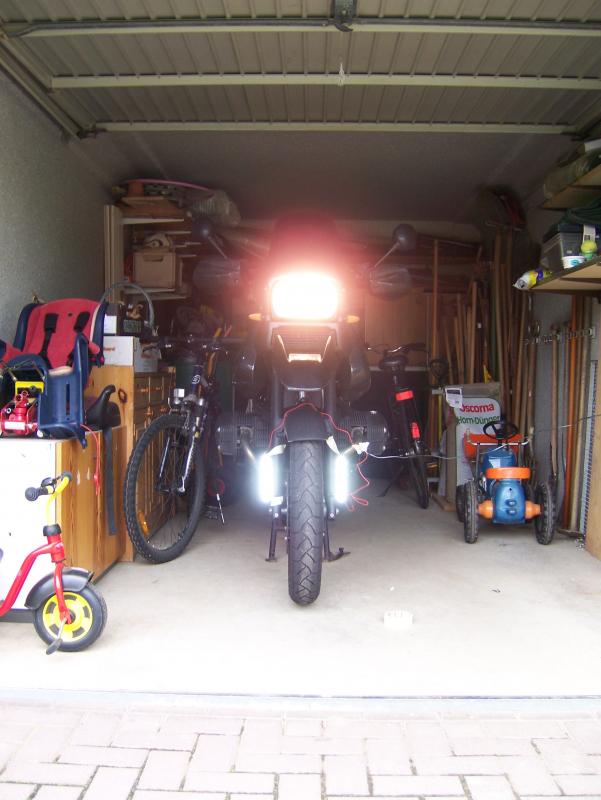

mein Plan sieht in etwa so aus, und hier kommt das Problem was ich gestern im GuMo angebracht hab zum tragen. Nämlich wenn ich die normalen Leisten für PKW hernehme und die senkrecht verbaue, dann stehen die Spiegel so ungünstig dass es eben blendet und nicht wie bei waagrechtem Einbau nur "zu sehen ist"...
achja, hab das nur mal so provisorisch mit Klebenband neben der Gabel festgemacht und mit Netzgerät angeklemmt, angedacht ist links UND rechts so eine Leiste, direkt vor die Gabel gebaut...

so, hab grad noch ein bisschen zusaätzlichen Klebeband aktiviert, und jetzt bin ich blind, aber net wegen der LEDs (das hält sich erstaunlicherweise sogar in Grenzen in freier Wildbahn, gestern nur im Haus getestet), sondern weil ich in den Busscheinwerfer geguckt hab, mpf...
also so ähnlich würde es dann aussehen wenn ich die Dinger montiere (mit extra Schalter selbstverständlich) und die sitzen etwas enger beisammen, eben vor der Gabel und net neben...
Aber man sieht, wenn ich die senkrecht verbaue, blenden sie immer noch wenn ich von oben drauf schaue (Bild3), von unten gesehen (Bild2) blendet auch das normale Abblendlicht.
Vielleicht würde eine leichte Neigung nach vorne das etwas mildern, müsste man versuchen, aber ich will meinen Pruther keine Halterung fräsen lassen solang net klar ist wie genau sie auszusehen hat...
