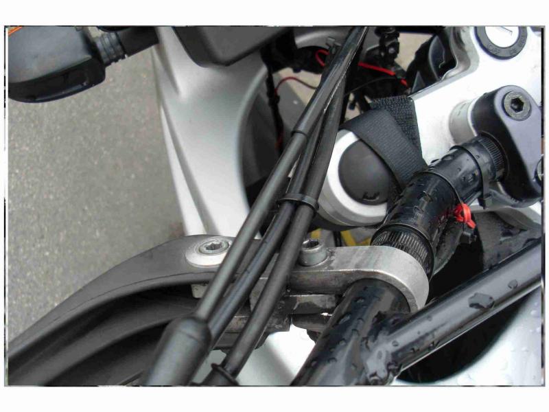

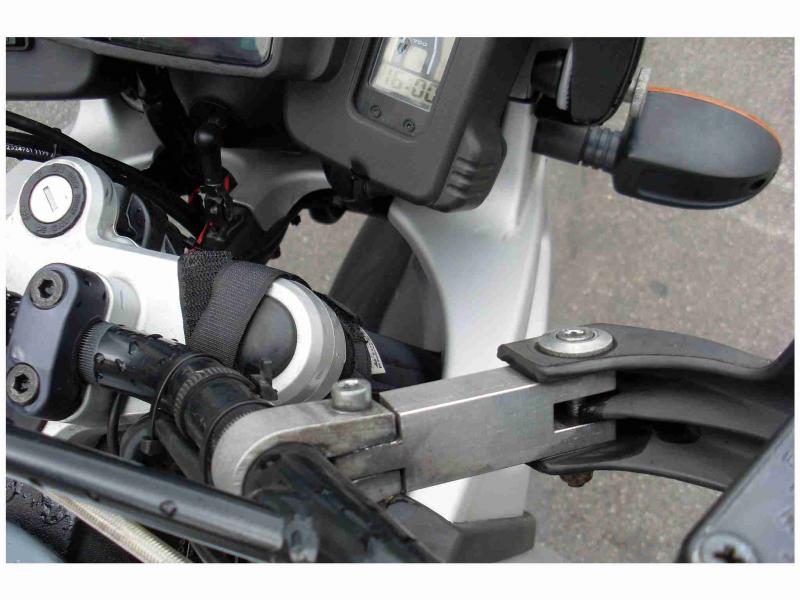

Hi Dougal,
wenn Du mir Deine mailadresse nennst, kann ich ein paar Detailaufnahmen schicken zu meinen Acerbis-Haltern. Vielleicht sagt ein Bild mehr als tausend Worte.
CiaoCiao

Hi Dougal,
die meisten Fotos sende ich Dir direkt. Hier sind 2 Anhänge (hoffe, dass das hier sichtbar wird) zur allgemeinen Info.
Da diese bereits vom Vorgänger montiert waren, weiß ich die Bezugsquelle nicht.
Hoffe es hilft Dir ein wenig.
Zum Getriebe: Bei mir funzt alles problemlos (bei 56.000 km), hatte vor 2 Jahren vor dem Kauf auch ein wenig bedenken...
CiaoCiao

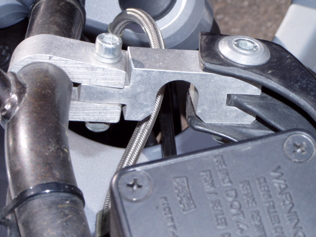

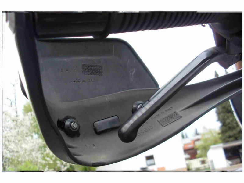

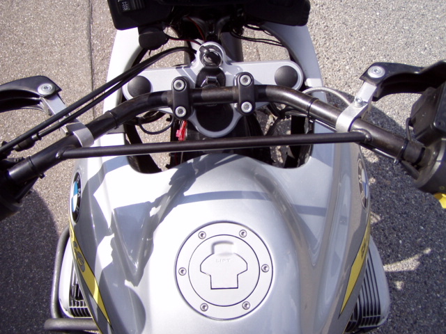

Hier auch (endlich) ein paar Bilder meiner TT-Acerbis-Befestigung
Ich hab übrigens keine Aussparung im Abstandsklotz, da die Stahlflexleitung deutlich Abstand zur Halterung hat
Jonni
Jonni
20.11.2008
5.728
Osnabrück
R 1250 GS
Die ersten Varianten dieser Abstandshalter gabs noch ohne Ausssparungen für die Bremsleitungen. Die späteren Varianten hat man dann mit Aussparungen geliefert. Ich hatte damals bei meiner 1150er die beiden Lenkergewichte noch um ca. 1 cm abrehen lassen. Danach passten die Klemmschellen von Acerbis exakt an die beiden geriffelten Flächen des Lenkers.

die_kleine_q
die_kleine_q
05.01.2009
1.461
östlich von München
R1250GS
Ich weiss nicht, ob mein Originallenker auch die geriffelten Flächen hatte. Die Fotos stammen von meinem _neuen_ Lenker, welchen ich heuer im Winter ausgetauscht habe, da der alte originale verrostet war. Der neue ist aus der Bucht und könnte von einer 1150er sein.
Meine Acerbis hab ich Mitte 1999 bei TT gekauft, die haben also schon ein paar Jahre auf dem Buckel
