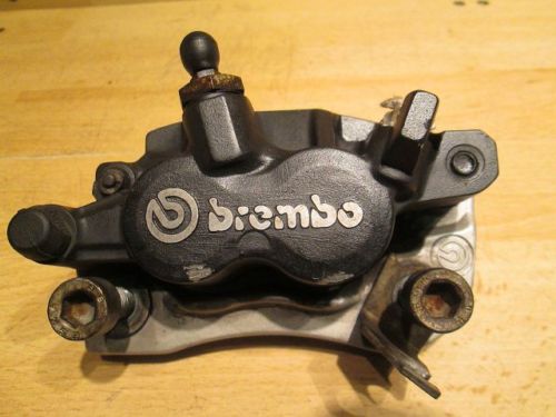

Kannste bitte mal n Foto des verbogenen Bremssattels einstellen. Ich hab schon einige Sättel auseinandergenommen und gewartet, aber nen verbogenen Sattel hab ich noch nicht gesehen. Würd das gern mal anschauen. Ein ordentlicher Hebel dürfte sich da gebildet haben durch die Scheibe. Die Scheibe is dann sicher auch hin.
Ist der Sattel in sich verzogen (kann ich mir nicht vorstellen) oder hat es die Schraubenaufnahme gebogen (dann sind da bestimmt auch Risse?) ?

Das mit dem Werkstattzettel ist für gestalten wie mich ein genialer Tip!
Ich werd mal in der Werkstatt Bescheid geben, dass sie den alten Sattel aufbewahren sollen. Auf den ersten Blick ist die Scheibe sogar ok, aber genau sieht man das erst, wenn sie am Prüfstand ist. Mit Bordmitteln (zweiglein beim Drehen an den Rand gehalten) war keine Unwucht erkennbar.
Konkret verbogen ist (achtung, Laienbeschreibung!!) die Stange (?) links von dem Schriftzug BREMBO. Auf dem Bild sieht man davon nur die Gummikappe. Über der linken Inbusschraube. Und natürlich das rechte gegenstück dazu. Ob die auf dem Bild silberfarbige Platte auch etwas abbekommen hat, konnte ich nicht erkennen. Glaube aber nein. Natürlich war ein bremsbelag hinüber.

sind die Bolzen abgerissen oder waren die nicht angezogen ....
ok .... hinten ist's ein schwimmender Sattel und die Bolzen sind wohl krumm gegangen .... denke die kann man ersetzen wenn man denn will ...

Denke auch dass die Bolzen ersetzt werden können. Das is nich sooo teuer !
Scheibe würd ich Messung abwarten und Risskontrolle !

Jepp, ich hab es gemerkt und dann vielleicht 1 Sekunde zu lang gewartet, um den Schaden zu verhindern. Aber eben noch grade rechtzeitig, um einen Unfall ebenfalls zu verhindern!
Die Radbolzen sind hin, da gibts neue. Die sind schon gekauft.
Sie haben sich ganz offensichtlich knapp zur Hälfte rausgedreht und sind dann auf Kosten des Gewindes rausgerissen.
