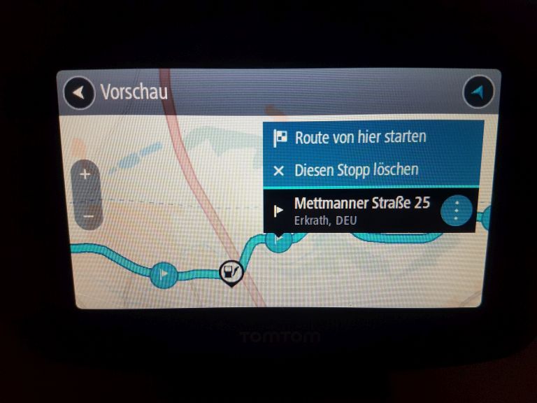

Ich hab nun mal auf dem Windows PC in Firefox eine Route über kurviger.de erzeugt (normalerweise nicht mein Tool), als .itn exportiert, mit dem "Navcore 9.5 Format".
Allerdings bin ich dann, weil schlichtweg so gewohnt, "den alten" Weg gegangen, den Rider über USB verbunden, nach einem Neustart über "Routen importieren" die USB Verbindung mit dem Rechner aktiviert, die .itn Datei auf den Rider kopiert.

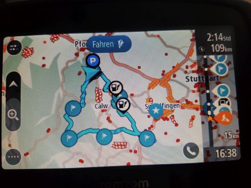

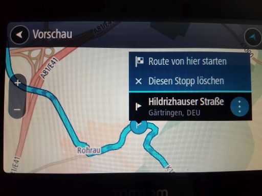

Danach dann importiert, geladen. Die Stops werden in der Seitenleiste angezeigt, ich kann die Seitenleiste aufziehen und die Stops sind editierbar:
Die Stops habe ich in Kurviger mittels "Setze als Zwischenziel" eingefügt, also nicht als Shaping Point oder anderes.

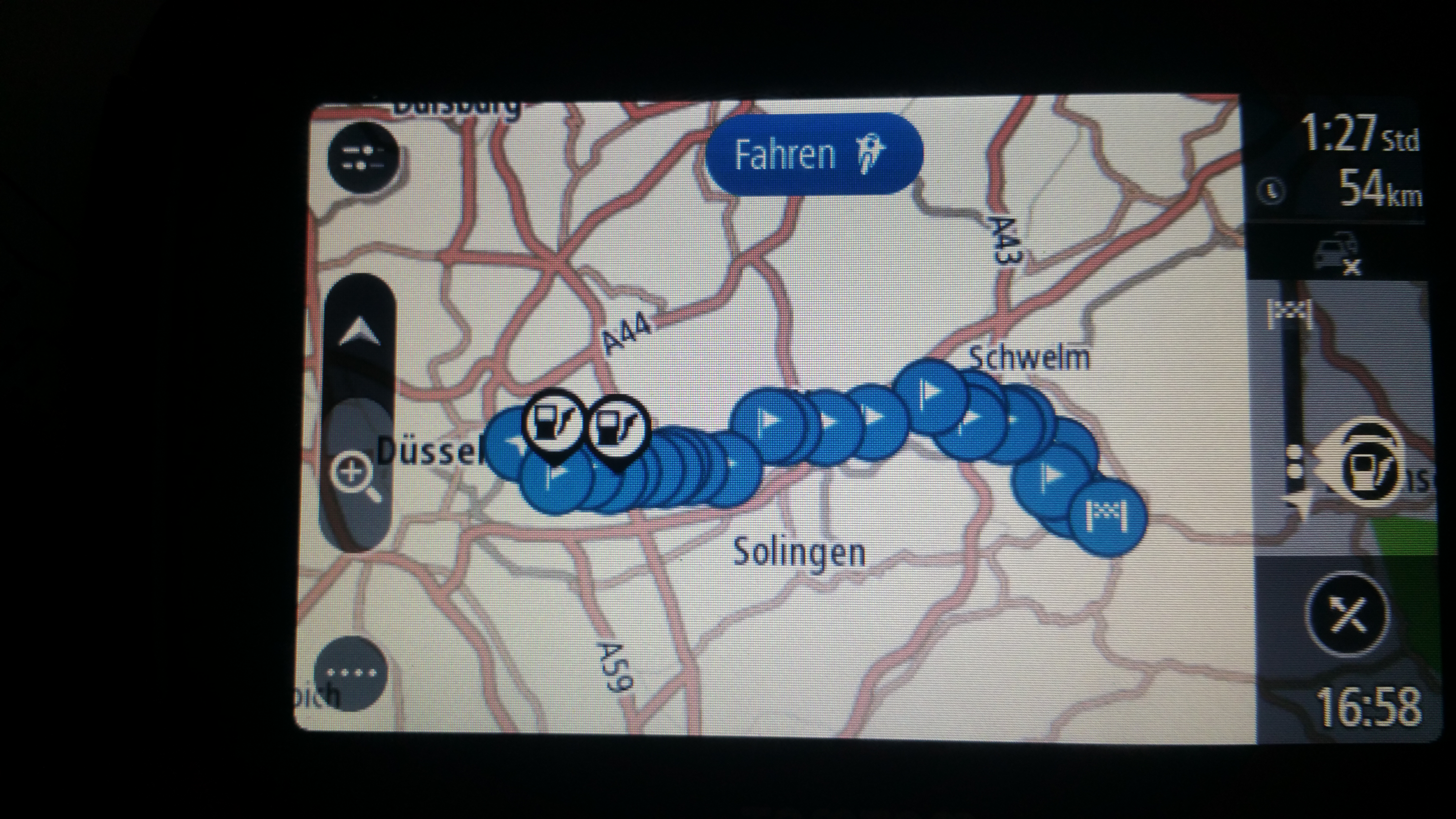

Anbei die ITN:
HP9000
HP9000
02.10.2020
2.790

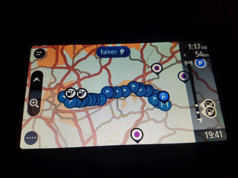

Also, soviel steht schon mal fest:
Die Quelldatei funktioniert, im anderen (meinem) Rider 550 ist alles wie erwartet.
Es muss also was an der Einstellung oder Software deines Riders schief stehen.

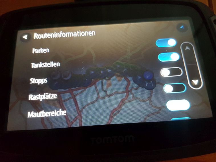

Geh mal in "... Menü -> Einstellungen -> Erscheinungsbild -> Routenleiste -> Routeninformationen"
ist "Stopps" bei dir angeschaltet (Schieber rechts, blau hinterlegt) oder ausgeschaltet (Schieber links)?
Das ist die Ursache.

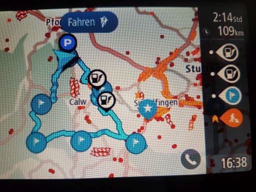

Wenn ich testweise "Stopps" ausschalte:
Sieht das bei mir dann auch so aus:

Oh Herr bin ich eine Nuss. ich habe das Untermenü Routeninformationen nicht als solches wahrgenommen. Und der Punkt Stopps in diesem Untermenü war natürlich deaktiviert.
Ich hoffe, ich werde jetzt nicht von den Moderatoren in Dumme Nuss umbenannt. Vielen vielen Dank, Du hast was gut bei mir!!
