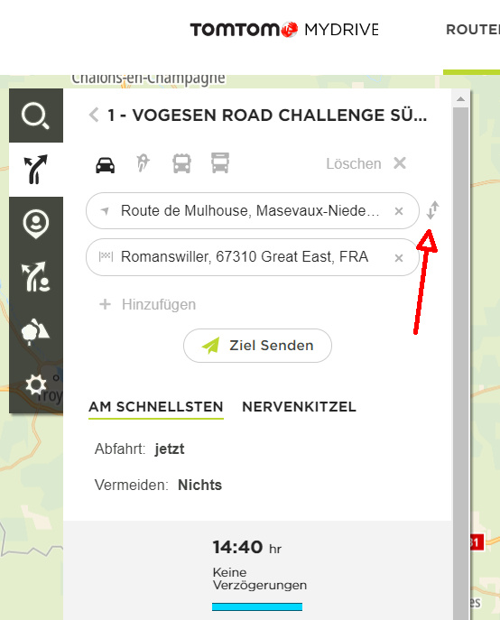

im tt mydrive TomTom MyDrive - oder in der smartphone app TT MYdrive EU
meine routen - laden - dann ganz unten - bearbeiten - dann der doppelpfeil - route umdrehen - speichern auf geräte übertragen
