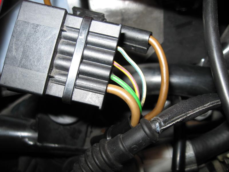

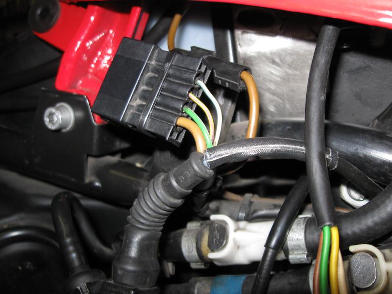

Hi
Pumpeneinheit stammt vermutlich von einem Kunststofftank.Die hatten ein 2. Massekabel:) .Wurde beim Stahltank geändert. ein Bild vom meinen Steckern sieht so aus:).
Gruß Rainer

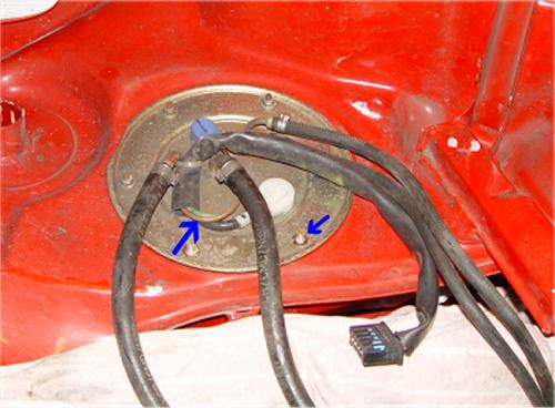

So eben mal den Tankgeber ausgebaut , und siehe da ....
Das Kabel ist wirklich nur an dem Metalldeckel mit einer Schraube befestigt .
Jetzt wird der Benzinfilter gewechselt ( hab keine Lust irgendwann mal 41 Liter abzulassen wegen verstopftem Filter ), und dann das Kabel wieder am deckel festgemacht .
Ob ich es anschliesse lass ich mal offen , es kommt drauf an wie s funzt ..
Versuuuuch macht kluuuug :-)

Das zusätzliche Massekabel ist /wird mit der pu-einheit festgeschraubt.Dann zum Stecker,von da zum Masseknoten unter dem Batterriekasten:o.Ist und bleibt auf jeden Fall bei mir so(hatte nen Kunststoff drauf-jetzt Stahltank)Warum das zusätzliche Masskabel da verbaut wurde:confused::eek:.
Gruß Rainer
