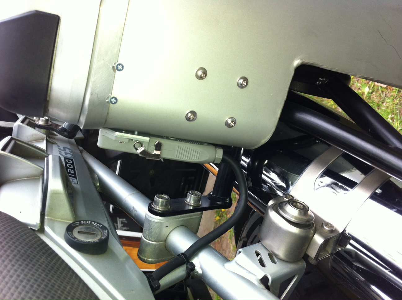

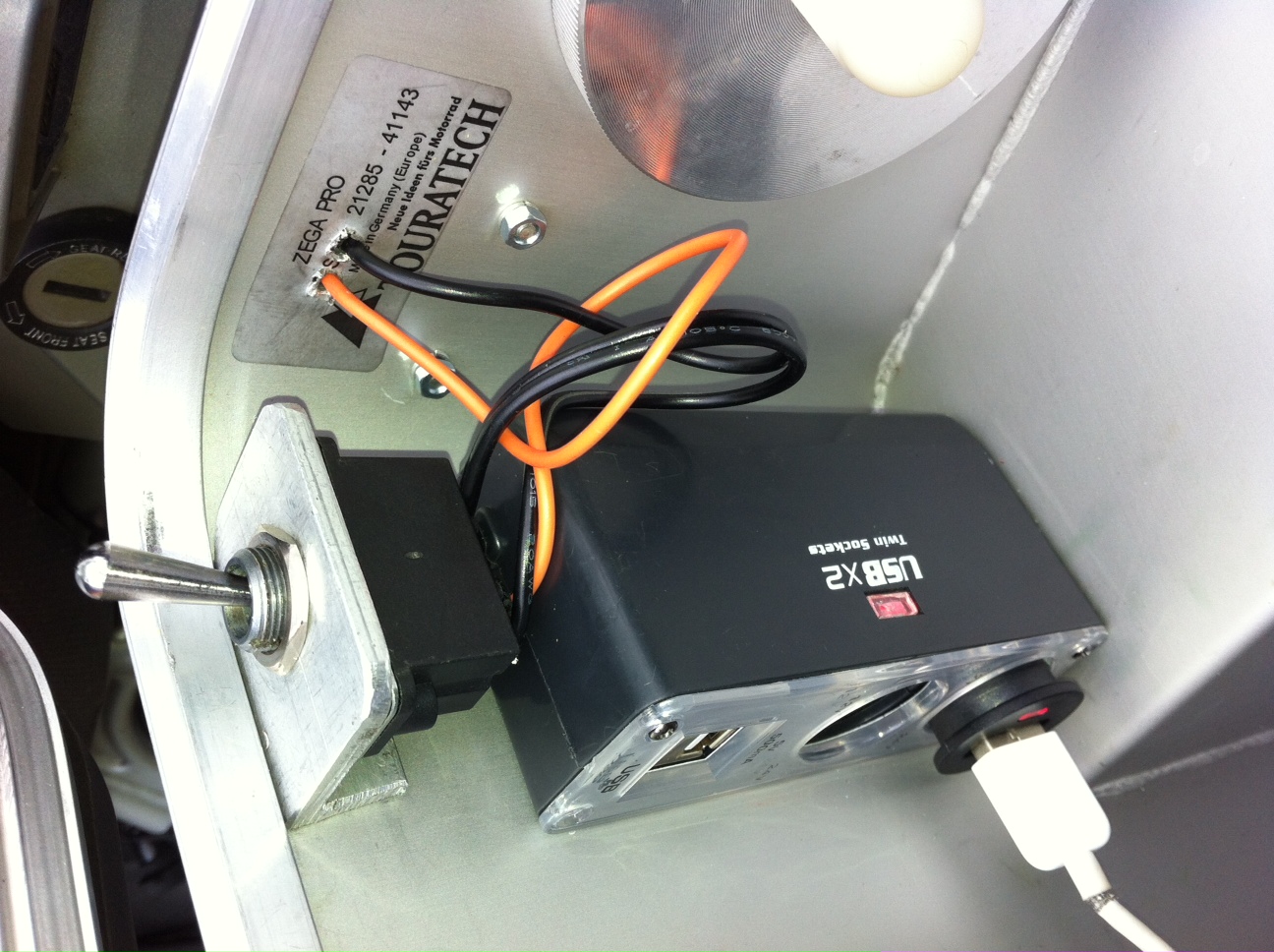

So,
hier ist mon creation de l´energy:o
Hier
die Steckverbindung außen am linken Koffer.
Ich hab ihn an die Seite verpflanzt, da er vorn sicherlich früher oder später Schaden durch den linken Fuss meiner Liebsten genommen hätte:conffuused::daumen-runter:
Kabel gehen direkt an die Batterie!
Wenn die Koffer abmontiert sind, kommt auf den Stecker eine Blindkappe.
Zu den USB Einsteck-Adaptern (siehe unten im Gerät) ist noch zu erwähnen, dass man unbedingt auf die abgebende Leistung achten sollte, denn mit 1000mA bekommt man nur die wenigsten Geräte mit kleinen Akkus auch wirklich voll.
Besser gleich 2400mA für ein paar Euro mehr anschaffen und vor Abfahrt alles durchtesten, bevor der Ärger dann im Urlaub losgeht:mad:
Die Bordsteckdose ist neben den vier Schrauben von außen zusätzlich innen mit Silikon verklebt. Dämpfungshemmend auf Stuckerpisten verspreche ich mir davon:rolleyes:
PS: Sorry für die umgekippten Bilder;)

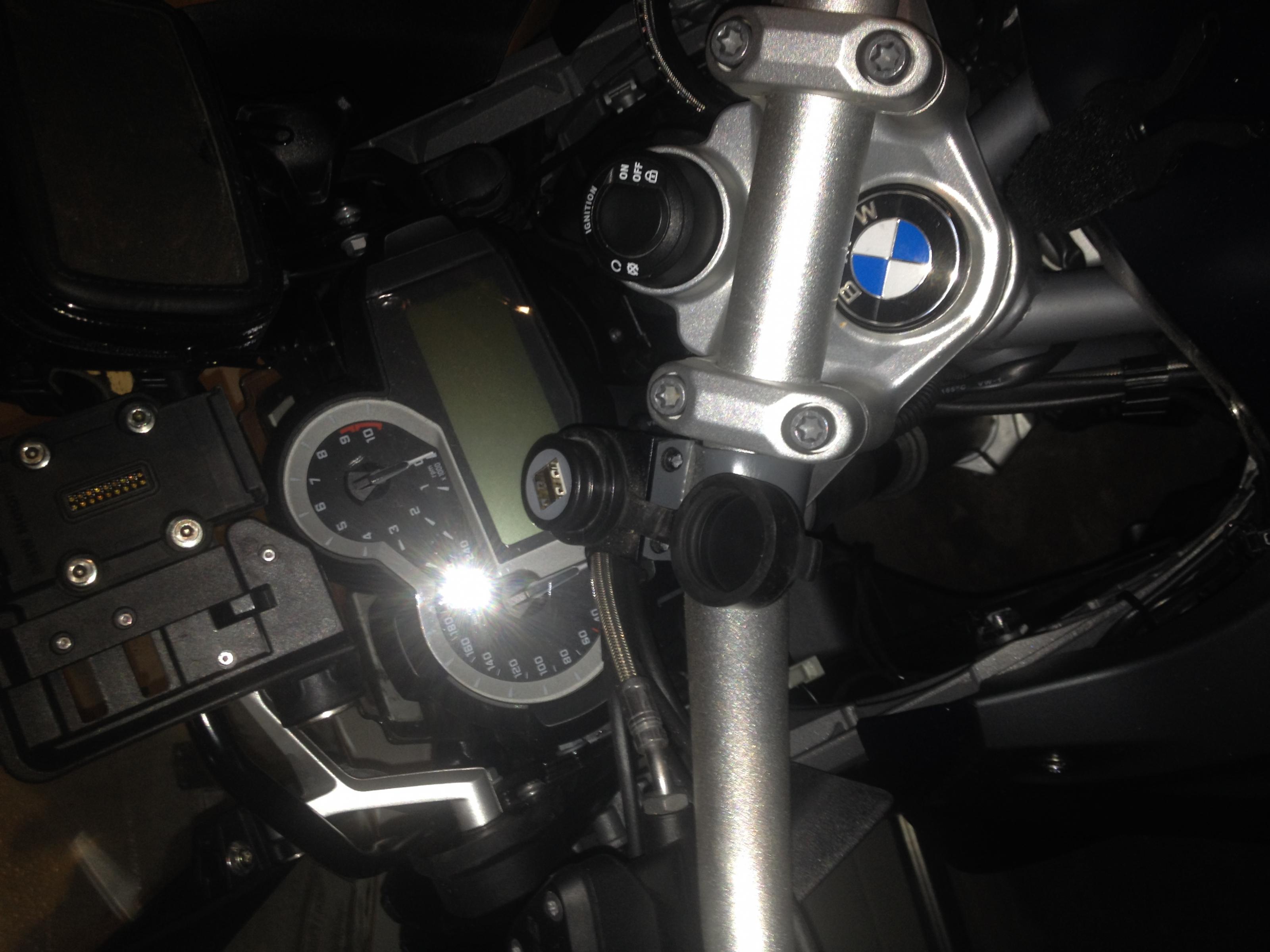

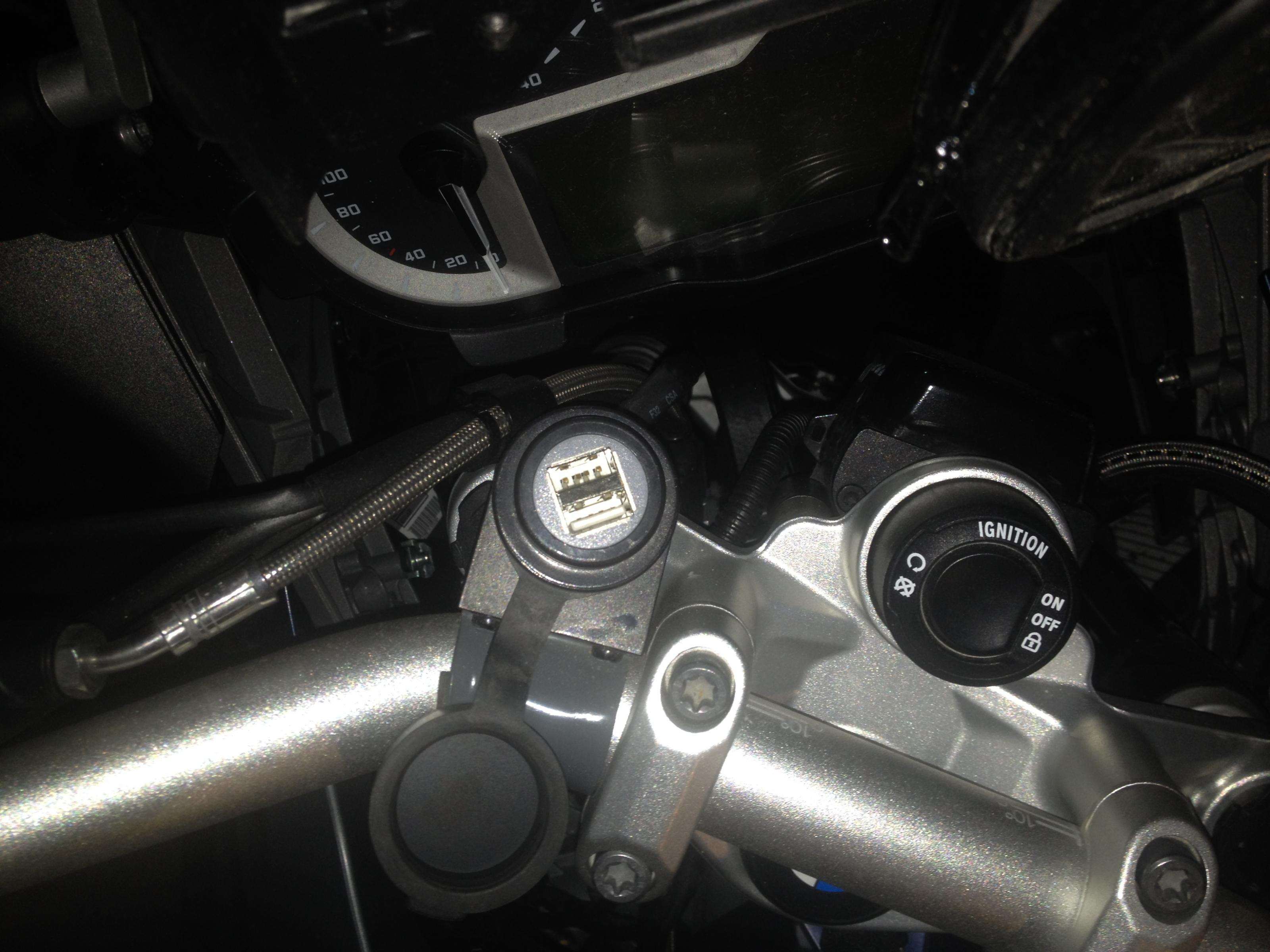

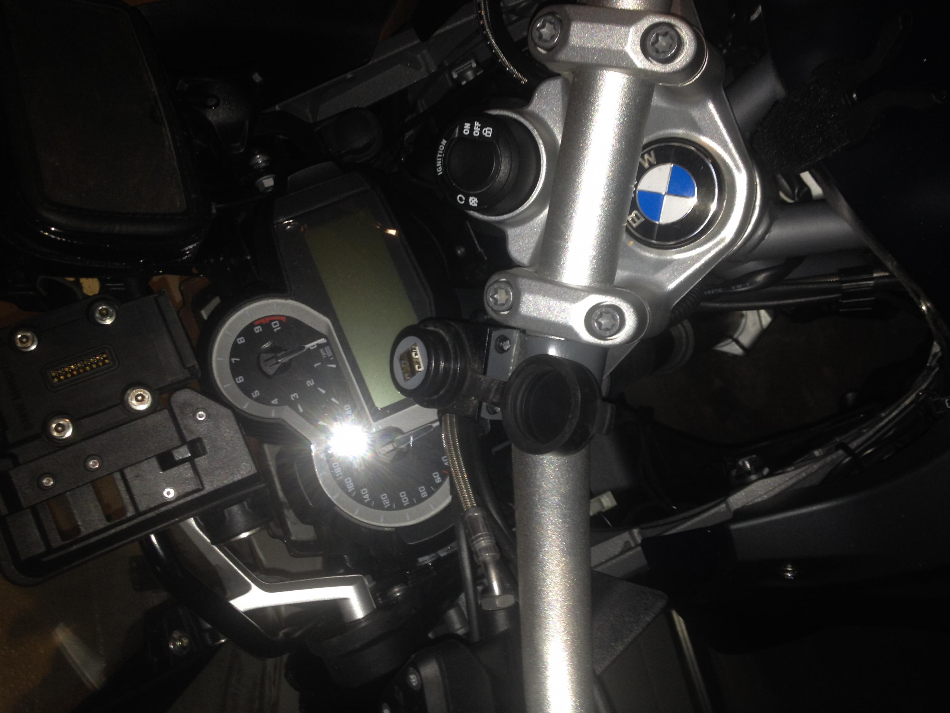

Also ich habe mir die Dose am Lenker meiner 1200GS BJ 2015 angebaut. Bei dem Produkt liegt eine genaue Beschreibung vor, wie sie angeschlossen werden kann. Baut auch jeder Freundliche ein, sowie jede KFZ Werkstatt.
Lade darüber während der Fahrt mein Handy und Cam. Diese Tool kann ich nur empfehlen. Apropo Batterie, die war deswegen noch nie leer!
Gruss Norbert

Danke für die Info! Die Kabel an der Batterie anzuschließen und zu verlegen soll nicht das Problem sein.
Aber deine leuchtet auch durchgehend, oder? Kann man auf den Bildern leider nicht erkennen.
R
rikolo
08.04.2014
52
Geuensee
BMW 1200 GS LC
Nein, wenn die Maschine ausgeschaltet wird, ist auch die Dose stromlos. Wenn Spannung anliegt, leuchtet der Ring um die bd. USB Buchsen grün.
