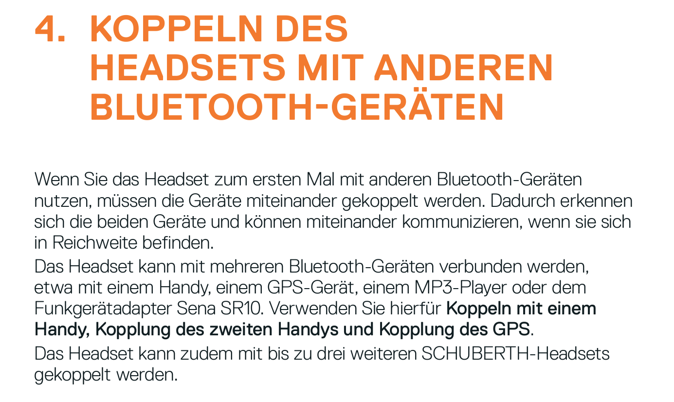

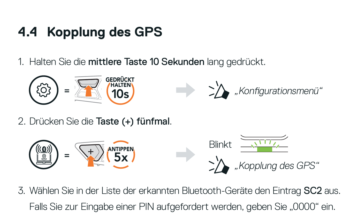

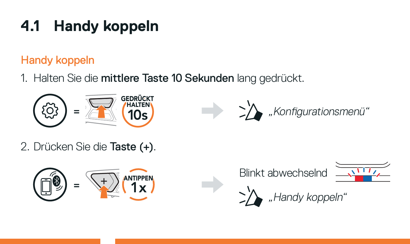

Wenn ich mir die Anleitung ansehe, dann gibt es schon Unterschiede beim Koppeln von Handy und GPS:
