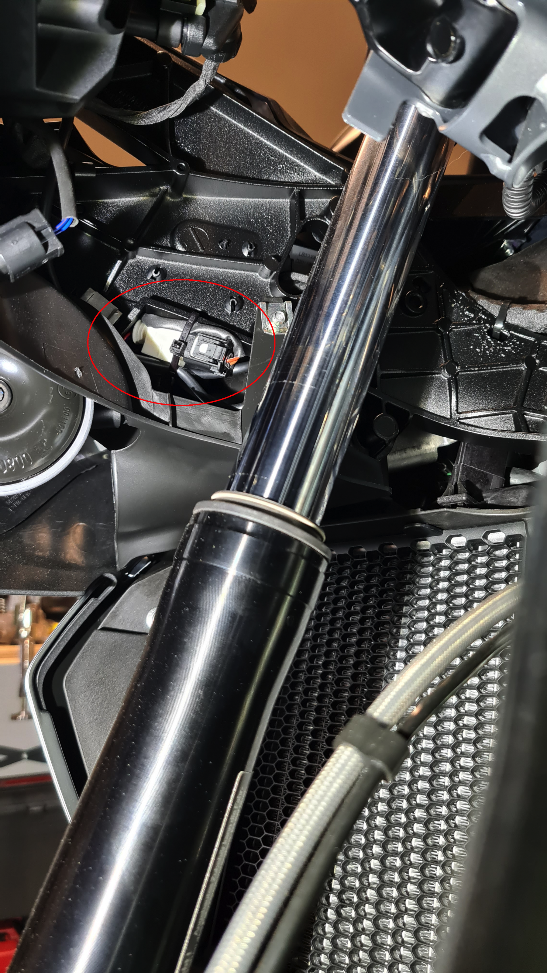

bitte bitte nicht Steinigen, aber ich habe bei meiner Suche keine Richtige Antwort gefunden, möchte Morgen mein TomTom an die GS1250 anbauen, habe alle Teile besorgt.
Meine Frage ist muß ich um an den Cartool Stecker ( nach Info aus dem Forum vorne rechts ) zu gelangen den Schnabel oder die rechte Seitenverkleidung dazu demontieren ? oder geht das mit Kabel durchfädeln ein / ausstecken auch ohne etwas zu demontieren ?
Vielen dank vorab
Gruß Bernd der Memminger

Hallo zusammen und guten Morgen,
vielen Dank für die Info, dann werde ich mich heute mal daran versuchen

Hallo Bernd,
hat das alles bei Dir geklappt? Welche Teile hast Du zum Anschluss benötigt? Ich habe ebenfalls vor an meine R1250GS das Navi (zumo XT) direkt am Haltebügel zu befestigen und die Halterung für den Navigator zu demontieren. Die Stromversorgung soll über die Zündung laufen damit das Navi nur bei eingeschalteter Zündung mit Strom versorgt wird.
Dirk
eigentlich müssten die zwei Klemmstücke (9 + 13) mit passenden Schrauben reichen
siehe Thread (Navi-Vorbereitung umbauen auf Garmin?)
Klemmstücke:
Leebmann Link (Vorbereitung Navigationssystem - BMW K49 (S 1000 XR) S 1000 XR (0D03, 0D13) (0D03) - BMW Ersatzteile - leebmann24.de)
Die Versorgungsspannung mittels Cartool Stecker
Reparaturstecker 3-polig No. 611656 (83300413585) - leebmann24.de
(„Reparaturstecker 3-polig“ Bild Nr. 6)

Genau so ist es. Die Bohrungen sind irgend ein Standart Maß, da passen alle garmin Halterungen drauf.
mit diesen Klemmstücken hatte ich sogar den alten TomTom Rider 2013 am Bügel befestigt bis ich mir dann den BMW Navigator V gekauft hatte.

Hallo liebes Forum, den Original BMW Reparaturstecker habe ich im Netz 3-Polig gesehen. In Ebay gibt es Reparaturstecker mit der gleichen Teilebezeichnung 2-Polig. Welcher ist der Richtige? Oder gehen beide Varianten?

@Gonzo2 Einfach Kabel von der Batterie über eine Sicherung zum Navi legen und fertig, ohne Trick. Allerdings besteht ohne Trick dann auch die Gefahr das Dein Navi Strom zieht wenn Du es nicht mehr willst und Deine GS Dir das dann übel nimmt.
@johema 2polig wenn nur Stromversorgung, 3polig für Stromversorgung und Bedienung mit Handrad.
