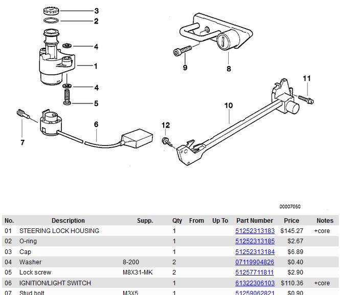

Wenn du zu BMW gehst frag bitte nicht nach einem Zündkabel sondern nach einem Anschlusskabel für dein Zündschloss sonst kann es schnell zu Verwechslungen kommen.
Meiner Meinung nach brauchst du Teil Nr. 6 (TeileNr. findest du unten in der Tabelle). Vielleicht erkennst du schon den Stecker am Ende des Kabels, ...wahrscheinlich muss der Tank runter. Am anderen Ende müsste sich dann deine mini "Platine" befinden die von unten in das Zündschloss kommt und mit der Madenschraube (Teil 7) befestigt wird.
Zeig mal bitte ein Foto von deinem Provisorium...

Dankeschön! Man muss immer wissen, wie es heißt!
Ist der Preis in US-Dollar oder vielleicht doch Singapur-Dollar? Das wäre besser... ;-)
