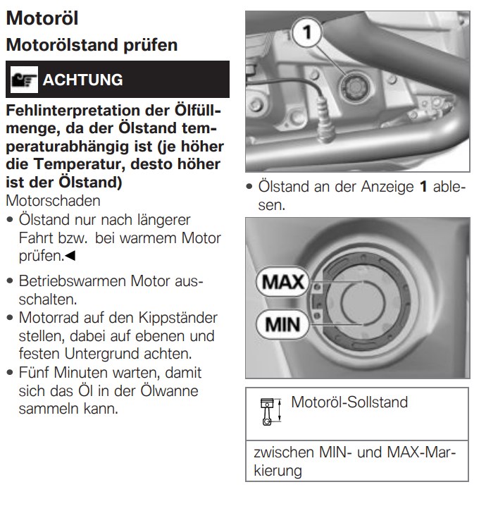

Wie lese ich den Oelstand richtig ab? Auf dem Hauptstaender oder auf dem Seitenstaender? Auf dem Seitenstaender ist der Karren leer, wenn ich die Maschine gerade halte, also seitlich aufrichte, dann passt es.
Im Handbuch steht Seitenstaender und ich wundere mich, dass der Karren demzufolge leer ist (Inspektion war gerade erst) oder mache ich was falsch?

Hauptständer natürlich !
Da steht bestimmt Kippständer in der BA, damit ist nicht der Seitenständer gemeint.

Ja, da steht Kippstaender, daraus hab ich direkt Seitenstaender gelesen. Vielen lieben Dank für die schnelle Antwort. Ich hab mich hier schon Oel in Kroatien suchen sehen [emoji16]
