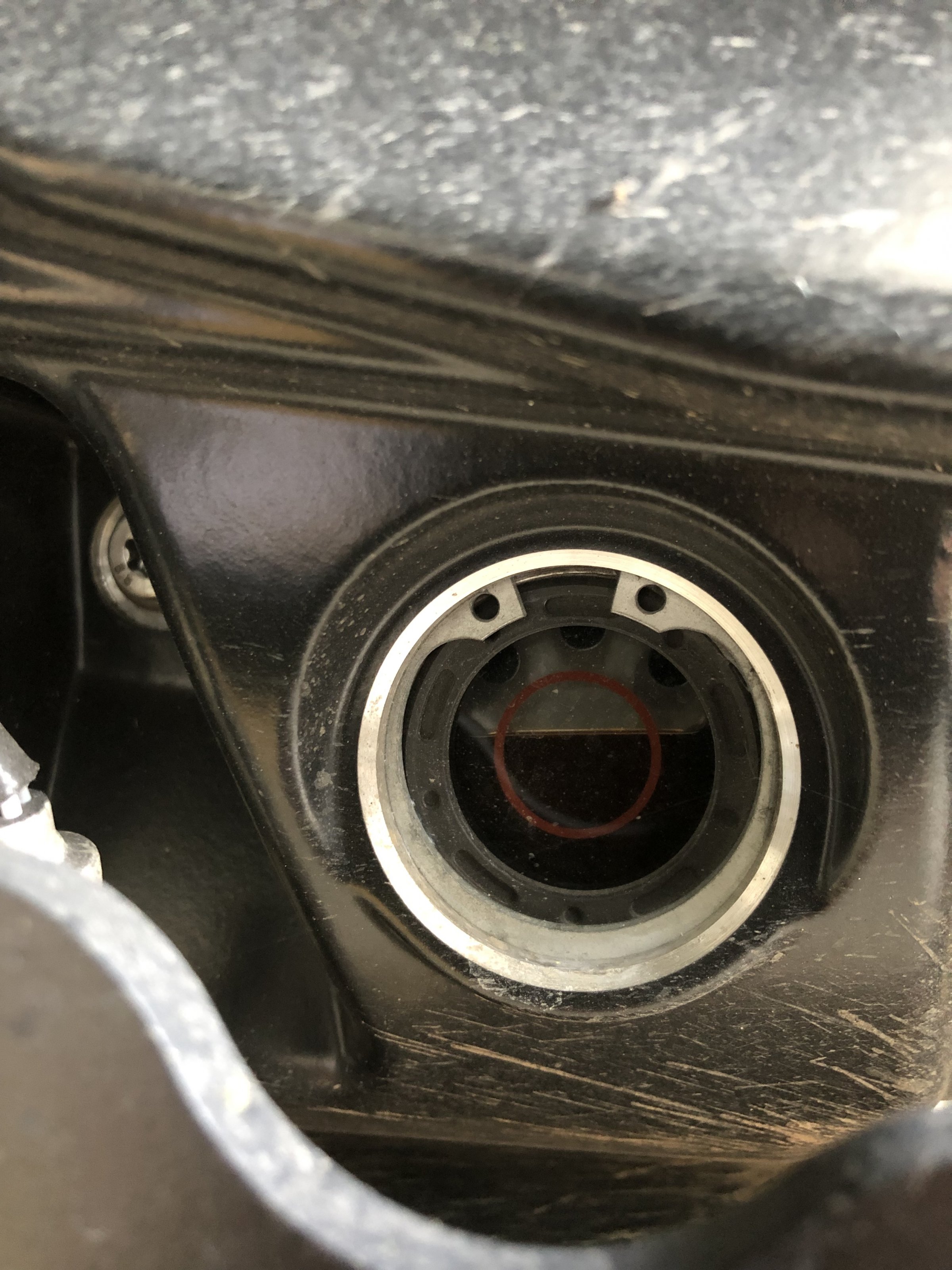

Danke euch erstmal für eure Rückmeldungen und die PN.
Ich hab vorhin die GS gewienert und vorher den Ölstand in der Garage kontrolliert (Ebenerdig, kein Gefälle, Motor kalt). Eigentlich in der Annahme, Öl bis 3/4 nachzugießen, lässt mich das Schauglas eher auf einen defekten Sensor tippen.

Also bei meiner 2013er hätte das jetzt nicht gereicht

Wat, wieso?
Trügt mich mein Bildschirm?
Der Ölstand ist doch optimal.
LaCy-boGSer
LaCy-boGSer
01.04.2013
12.752
Baden-Württemberg
. . . 🏍🏍🏍🏍🏍 . . R1200GS LC 05/2015
Ja richtig aber bei meiner 2013er hätte es nicht gereicht das war so gerade die Grenze, dass die Meldung kam.
