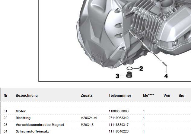

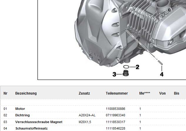

wenn ich die Maschine zum Saisonende einmotte möchte ich auch das Öl wechseln.
Wo befindet sich die Schraube, habe zwar was entdeckt etwas unterhalb vom Ölfilter und knapp über dem Auspuffrohr.
Welches Werkzeug wird dafür benötigt?

Mach den Motorschutz ab, dann siehst Du sie auf der linken Seite. Könnte ein Inbus sein.

Wie bereits erwähnt und auf den Bildern zu sehen, ist das die Schraube vorne links unten am Motorblock.
Beim Einsetzen neuen Dichtring benutzen und Drehmoment (welches weiss ich nicht) beachten. Hast Du einen ordentlichen Drehmo für sowas? Sonst wackelt irgendwann die Schraube raus oder Du überdrehst das Gewinde - und dann wird es teuer.
