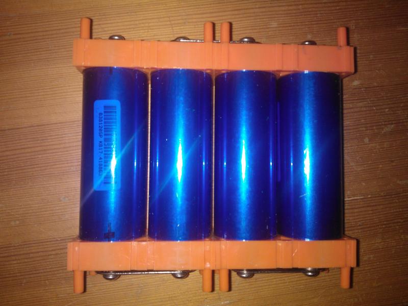

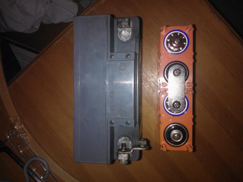

hi Benzler, seine sieht aus wie der Bausatz von der Bay 15Ah?

Hi Chris,
nein, auch bei ALDI in Deutschland findet man sowas nicht .
Aber hier:
- als fertiger Akku
A123 / LiFePo4 Motorradbatterien - www.modellbaufuchs.de
- oder als Bausatz
Große Lithium-Eisenphosphatzellen von A123 Systems und HEADWAY für große Ströme und Kapazitäten - www.modellbaufuchs.de
oder hier
LiNANO® 8 Ah 3,2V 20C Headway 38120SP, Lipopower, LiNANO
Und sogar in Australien gibt es sowas:
Headway
Meine LifePo´s hab ich irgendwo günstig erworben, zum Starten benötigst Du die 20 C Zellen.
Solltest Du aber die zusätzlichen Akkus nicht zum Straten benutzen, kannst Du sicherlich auch keinere (10C) wählen.
Ich hingegen würde mir die 20 C als Ersatz der Starterbatterie einbauen und die normale Bleibatterie für Deine Lüfter nutzen - den die LifePo´s kann man nicht ganz runternudeln.
