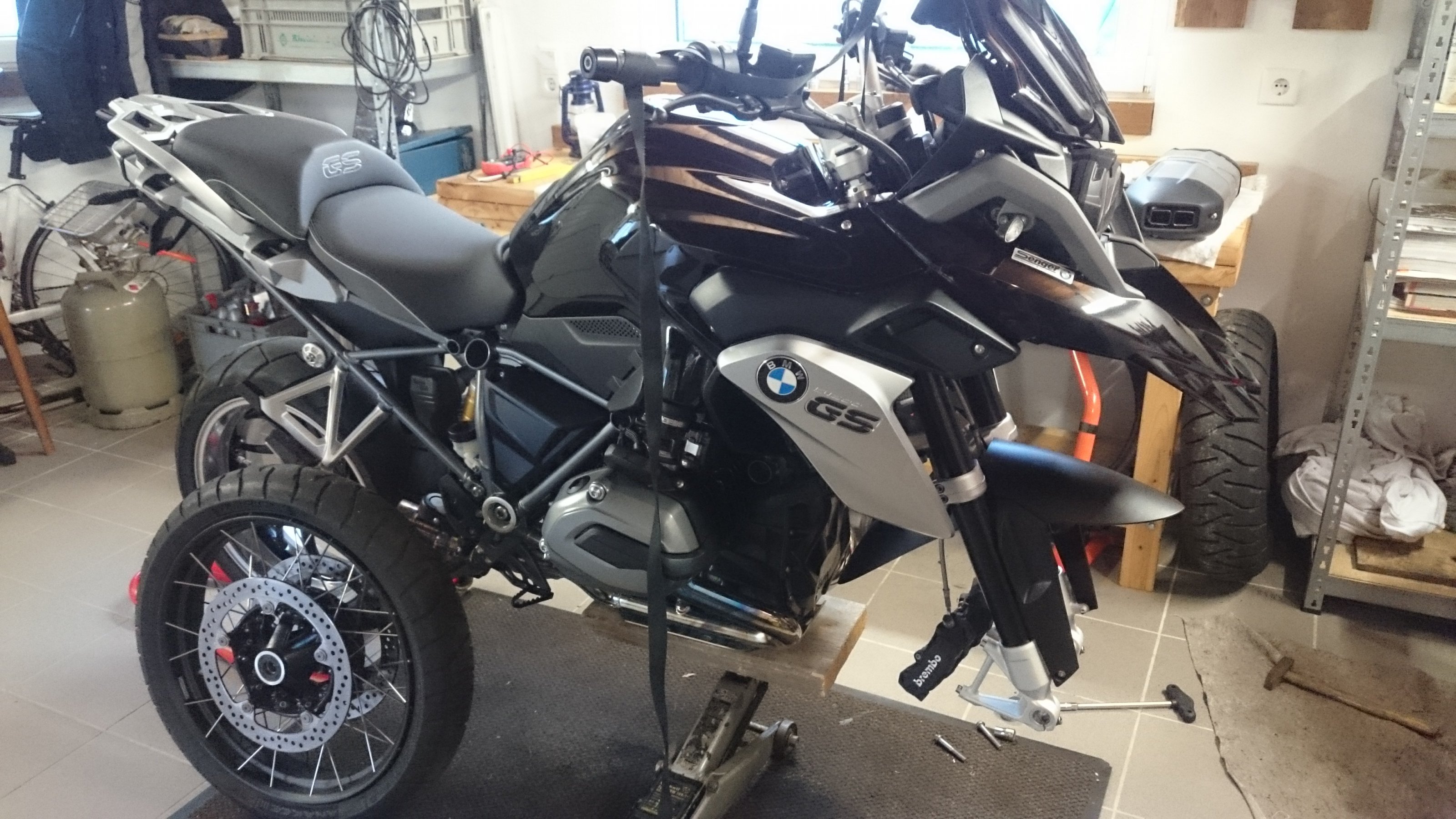

Den Frontfender kann man auch weiter verwenden. Muss etwa 45 bis 50 MM tiefergelegt werden. Unteren Fixpunkt über Haltebleche, oben über 2 Hülsen. Da45 , Di5,2, und Längre Schrauben. Oder Fender der RR?
