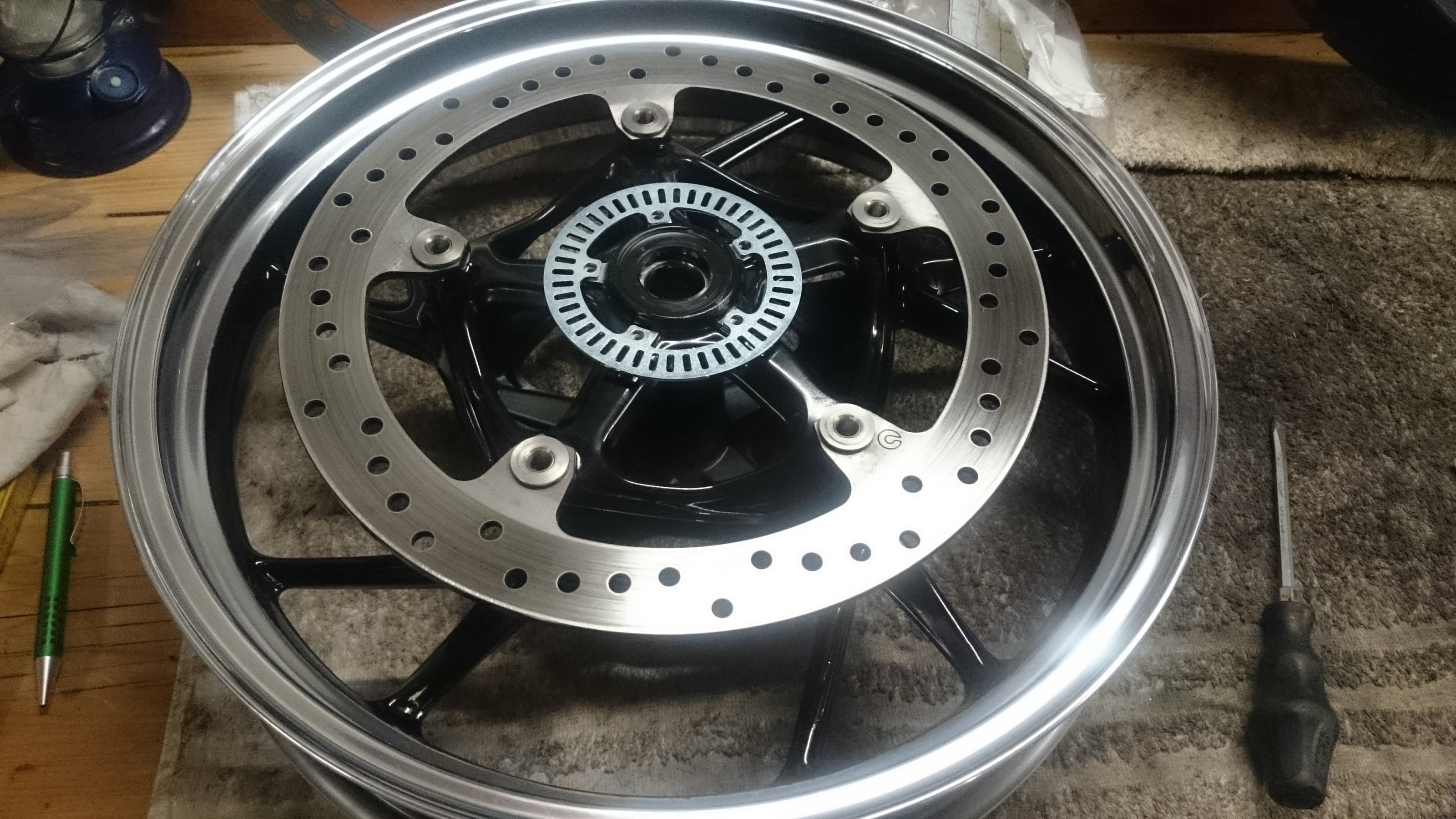

Vorbereitung 17" Vorderrad
Hier sollte die Distanzhülse (zwischen den Lagern) der Gs bestellt werden und die Gs Lager. Weiter einen etwas schmaleren Simmering 6mm. Dann passt alles mit der original Achse. Schrauben für Scheiben und Sensorring können von der Gs verwendet werden.
