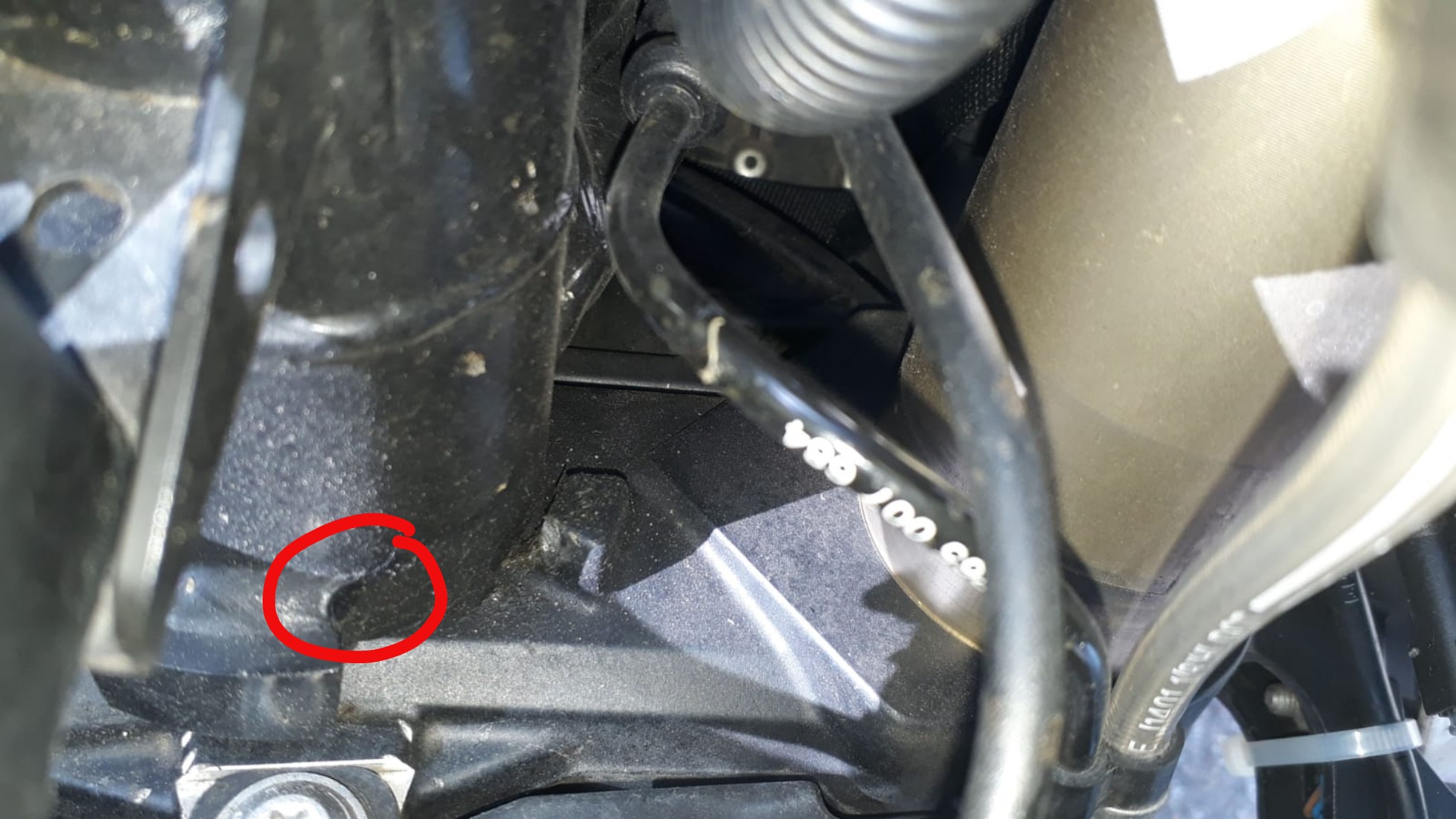

Liebe Community!
Ich bräuchte einen Rat von ein paar erfahrenen F 800 GS Fahrern. Ich habe mich dazu entschlossen, dass ich mir gerne eine GS zulegen möchte. War heute zu einem Besichtigungstermin zu einer gebrauchten Maschine. Sie stand wirklich gut da, Scheckheftgepflegt und frisch aus der Inspektion, keine optischen Mängel etc. Nur der Lenkanschlag auf der linken Seite (wenn man drauf sitzt) hat mich etwas irritiert, da er an der Innenseite eine nicht übersehbare Delle hat. Das Lenkergewicht links ist rund herum auch etwas mitgenommen und zerkratzt, sonst keine Auffälligkeiten (Motorabdeckung, Gabel,usw.). Der Verkäufer (2.Besitzer) hat mir glaubhaft versichert, ihm sei die Maschine nicht umgefallen, Unfallfrei und Gelände habe Sie auch nie gesehen. Ihm sei auch diesbezüglich nichts bekannt vom vorherigen Besitzer.
Was meint ihr dazu?
Ich hoffe, dass mir jemand mit seinem Rat bzw Erfahrung helfen kann ;-)
Liebe Grüße
die_Bikerlady

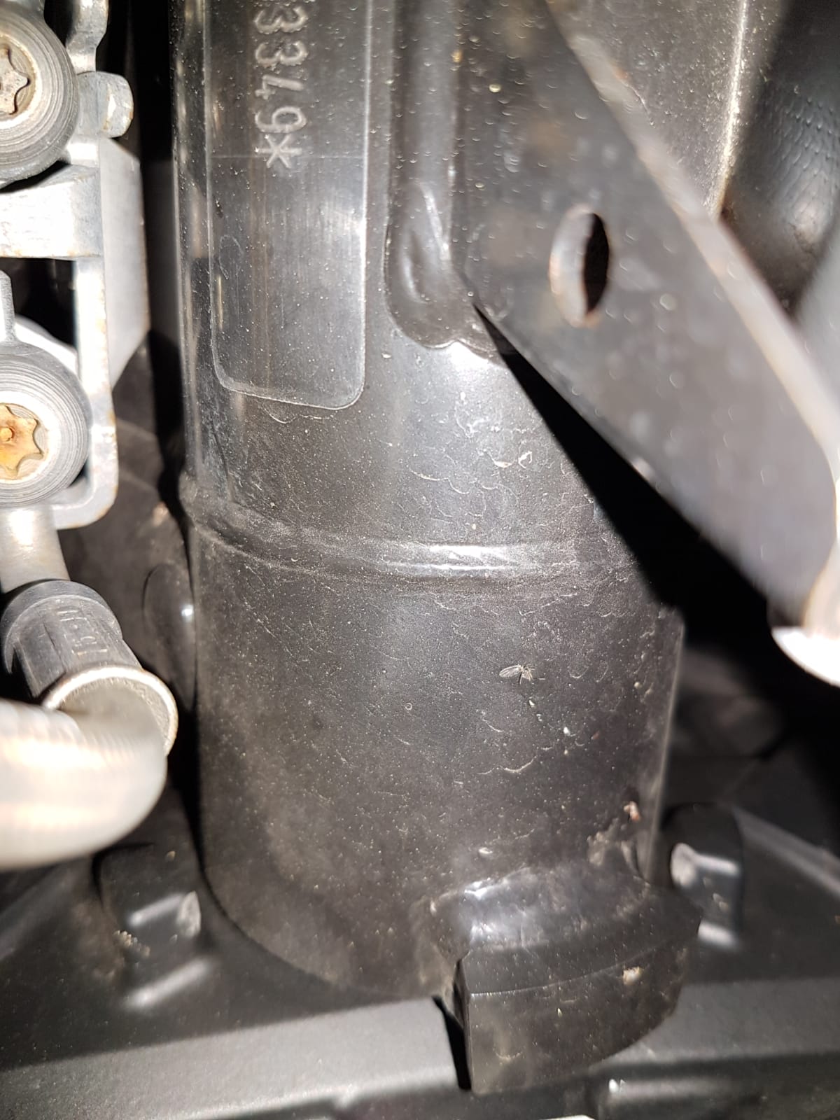

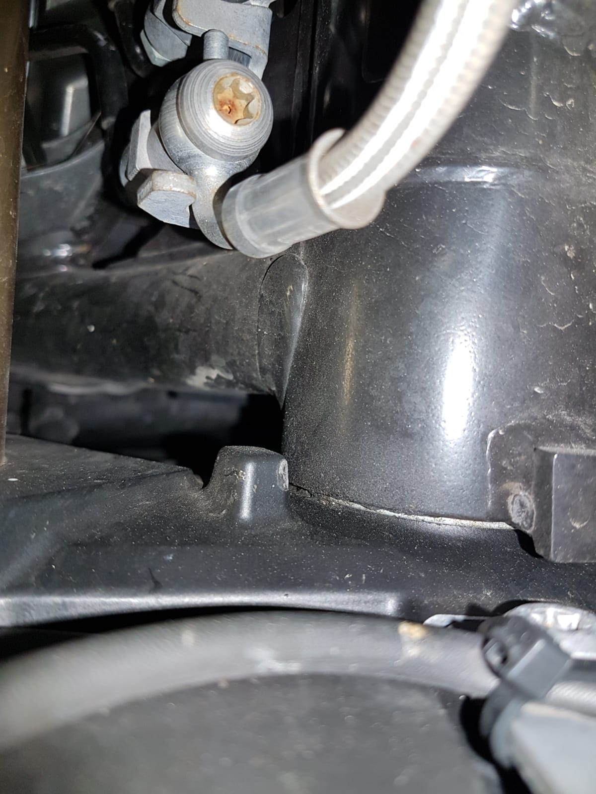

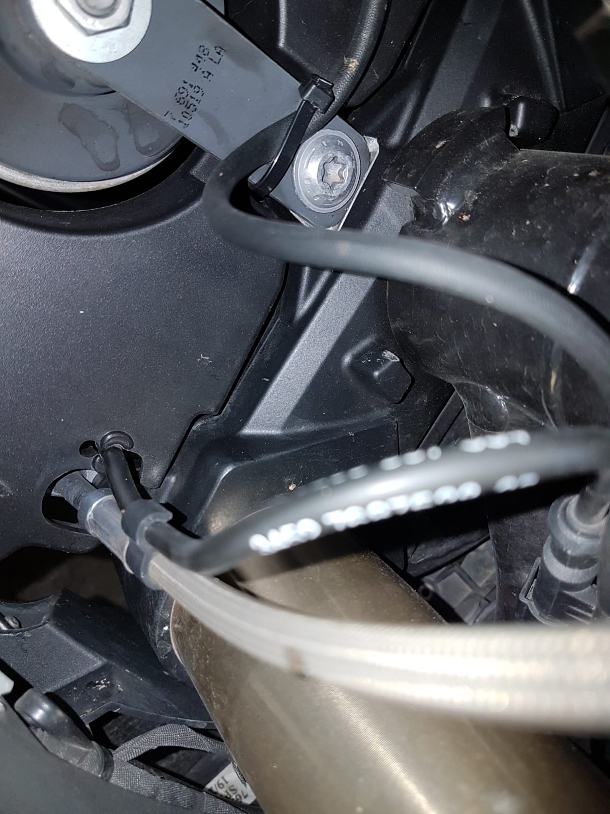

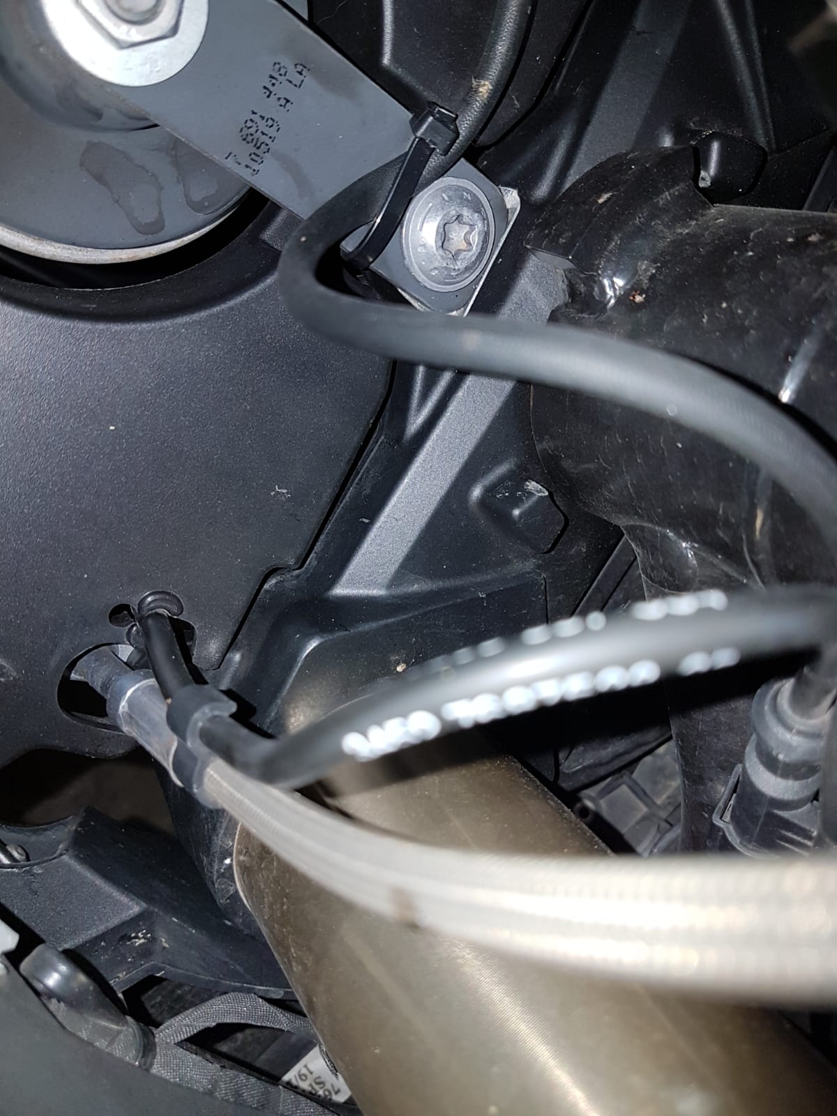

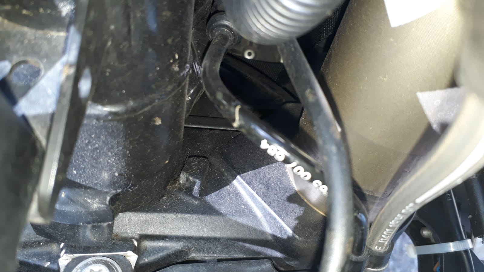

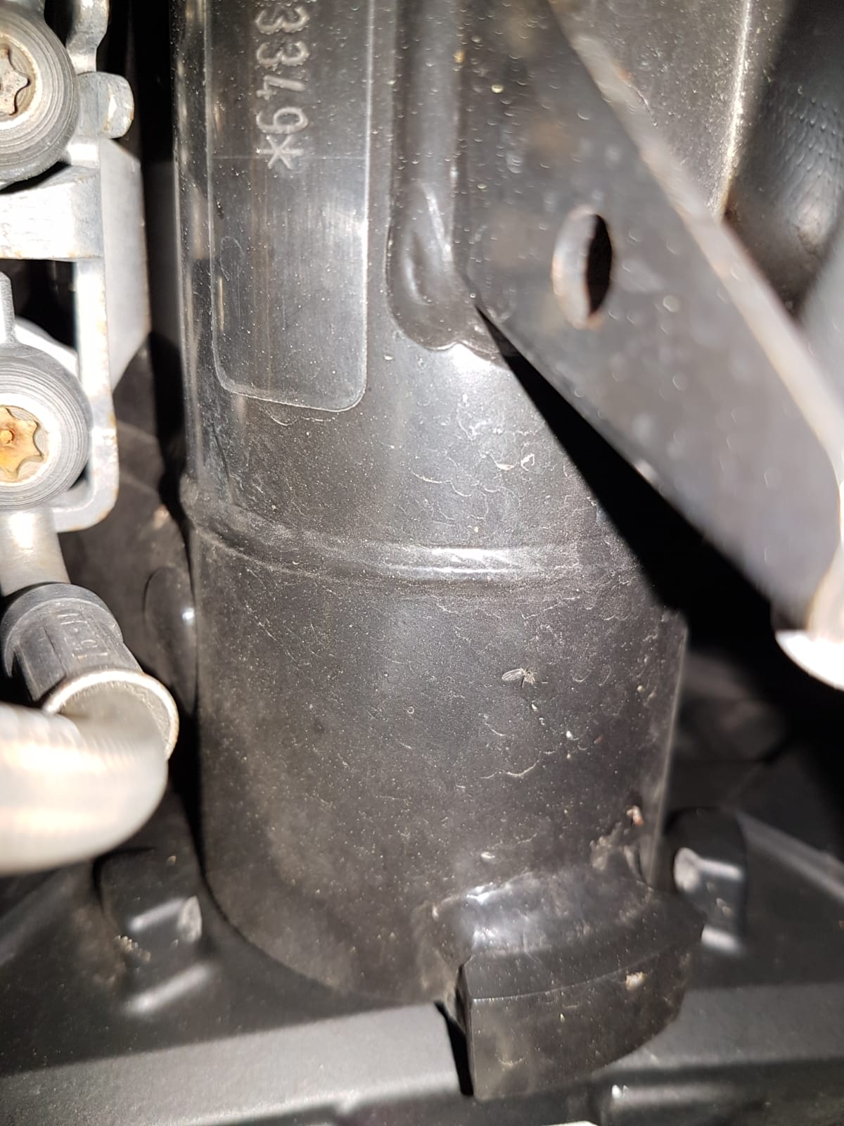

Hab mal kurz ein paar Bilder von meiner 800er gemacht, sehen nicht so geklopft aus, wobei dein Bild nicht optimal ist. Wenn sie beschädigt sind kann schon mal Gewalt im Spiel gewesen sein, bei einem größeren Einschlag würden die Aluanschläge abbrechen. Schwierig...

ich sehe keine Delle auf dem Foto - meinst Du die "Kehle" der Schweißnaht zwischen Rahmen (Lenkkopf) und Anschlag?
Ich würde den Lenker nach links und rechts an den Anschlag drehen und jeweils den Abstand zwischen Lenker und Tank messen - die Abstände sollten auf beiden Seiten gleich sein.

@rumbrummer:
Ich meine nicht die Kehle (beweglicher Teil), am Lenkanschlag links (eingegossenes Aluminium) ist die Beschädigung. Mein Bild ist wirklich nicht das Beste, wenn ich die andren so sehe, die hier hochgeladen wurden -.-
@ZTino:
Auf deinen Bildern ist die gleiche Stelle am linken Lenkanschlag betroffen, wie die, die ich beschrieben habe. Nur bei dir ist die "Beschädigung" eher oberflächlich; bei dem Moped, das ich besichtigt habe war das schon eher wie ne leichte Kuhle.
Könnte das evenuell auch ein Materialfehler sein? Ich meine, dass an der Kehle an der Schweißnaht unsauber gearbeitet wurde beim zusammenbauen und sich mit der Zeit ein Abrieb gebildet hat?
Falls es zu einem Kauf kommen sollte, werd ich das auf jeden Fall im Kaufvertrag vermerken lassen, sodass ich safe bin, falls doch etwas nachkommen sollte...
