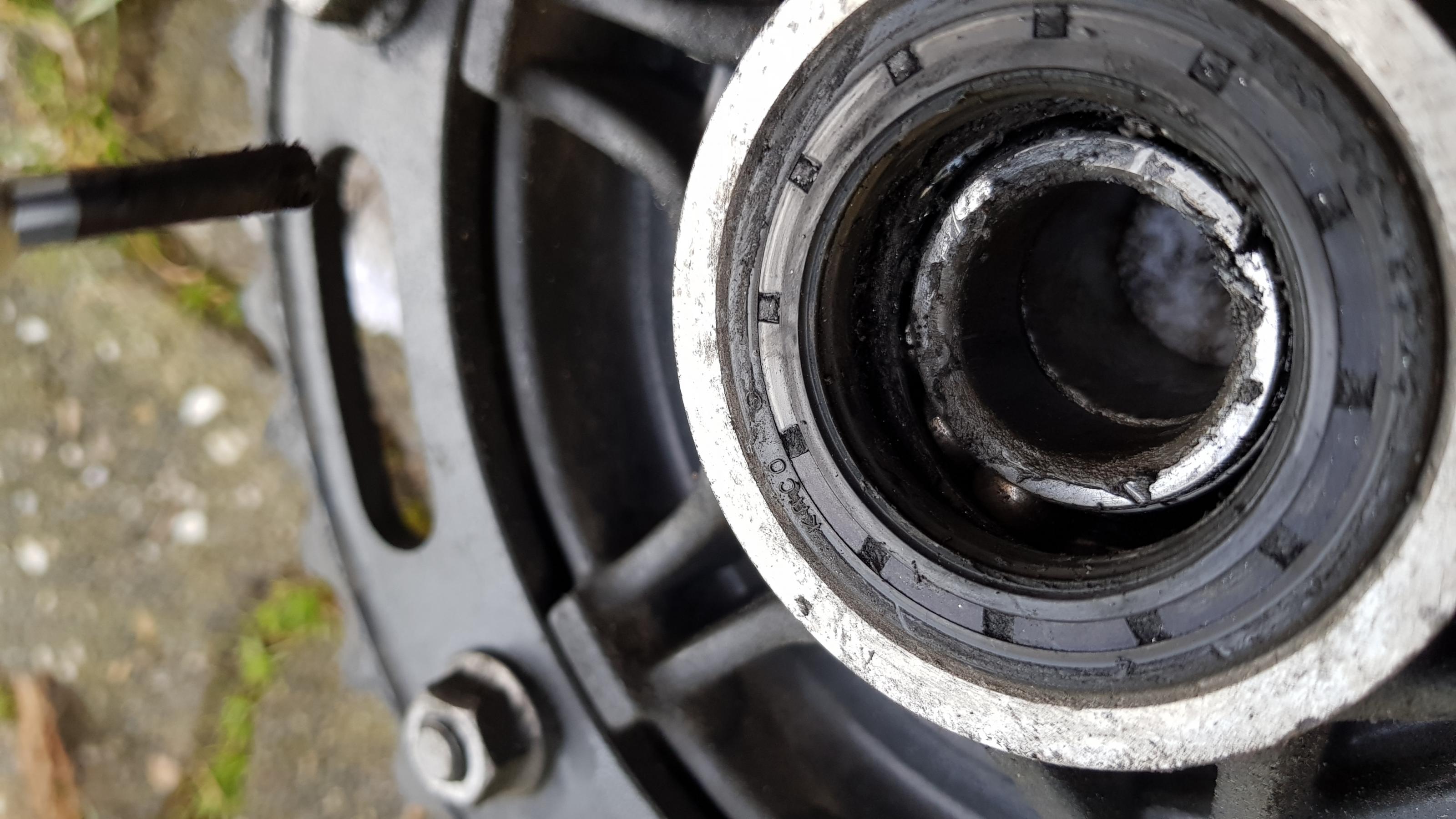

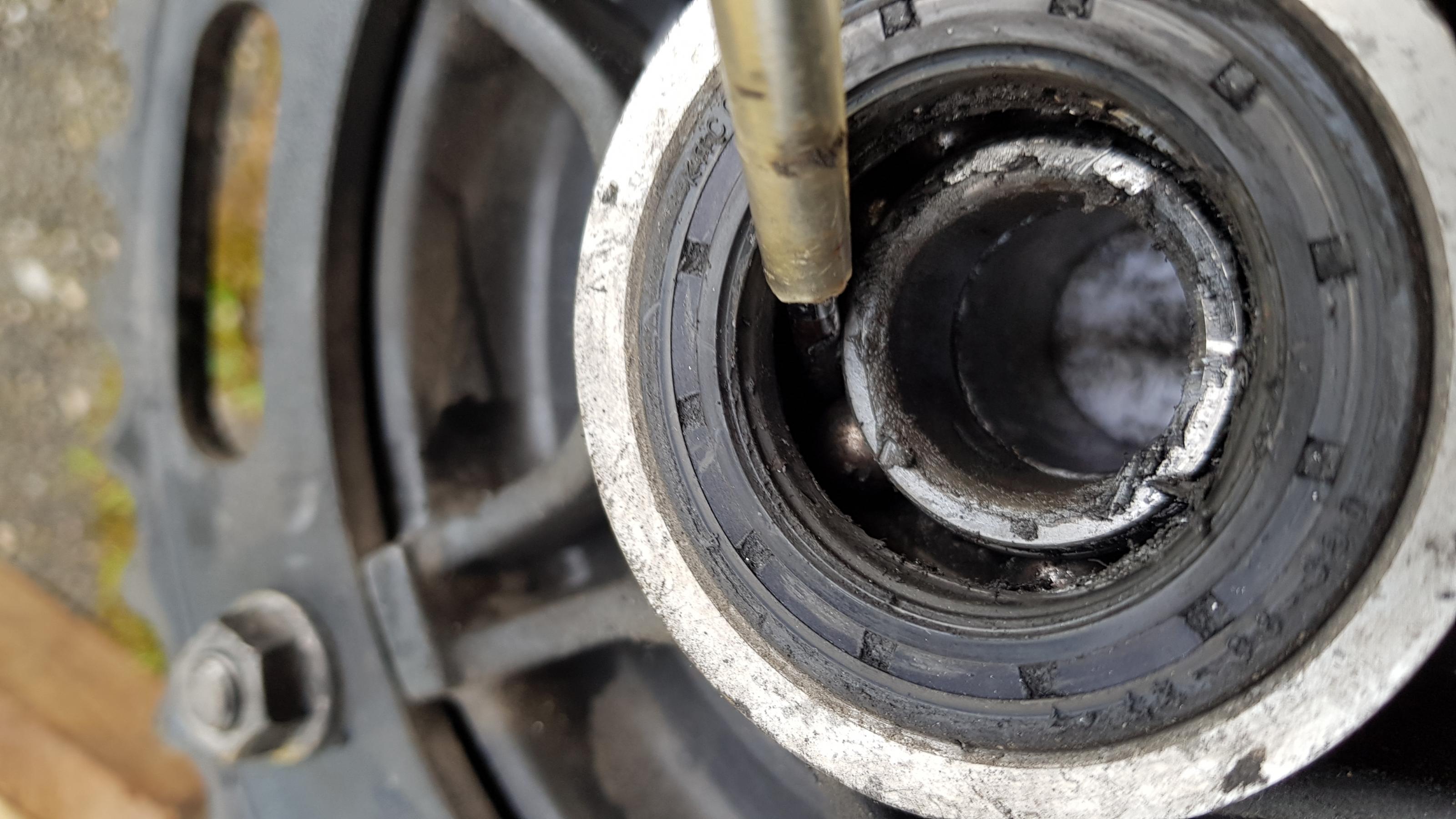

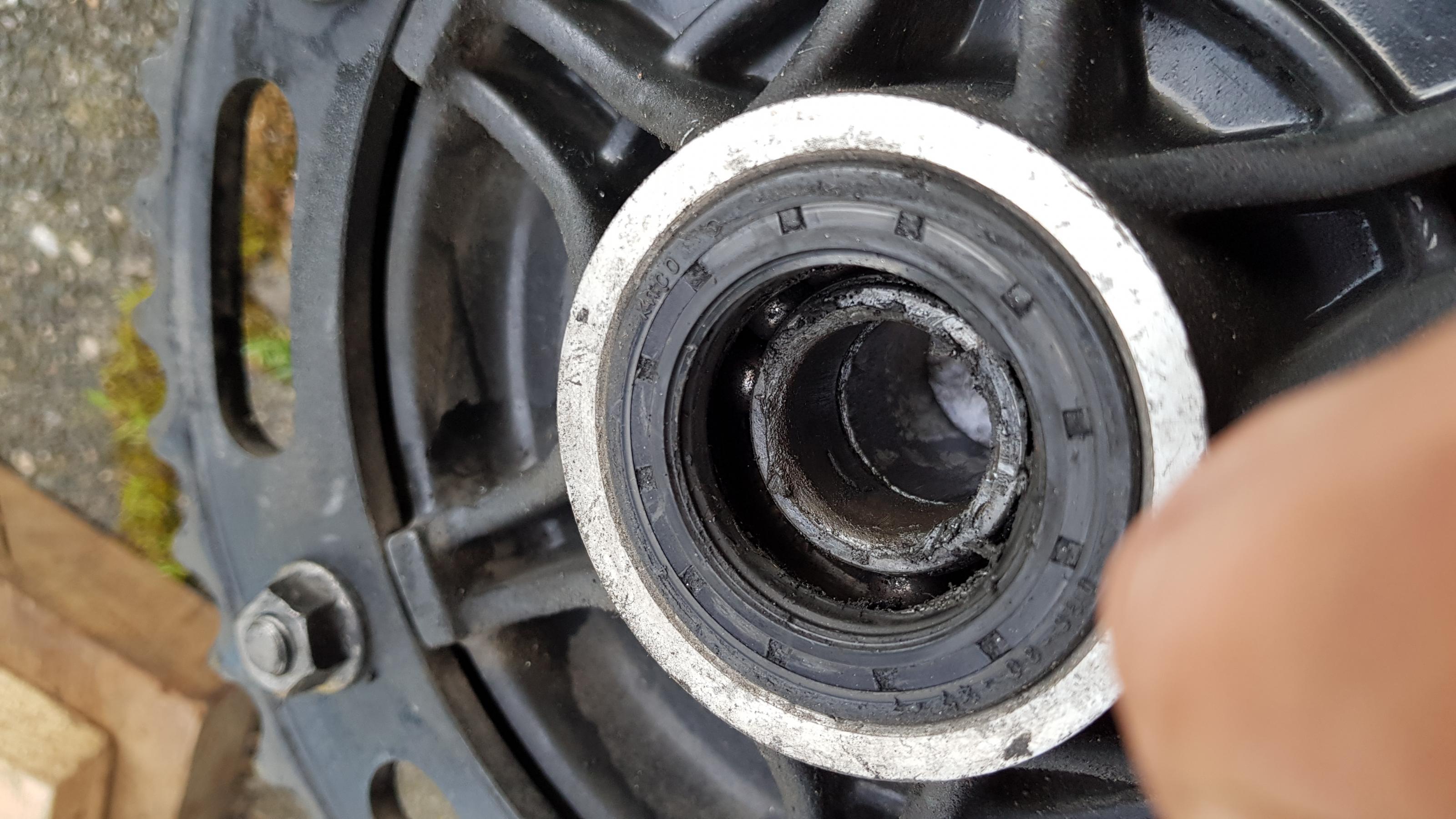

Hallo zusammen,
das leidige Thema Radlager nochmal. Ich hatte immer ein leichtes knacken bei Rotation des Hinterrads und dachte erst es wäre die Kette. Kurz das Hinterrad ausgebaut und siehe da: Lager rechts völlig demoliert (siehe Bilder). Die beiden anderen Lager laufen ein ganz kleines bisschen rau, sodass ich gerne alle Lager hinten wechseln möchte. Ich habe auch schon hier im Forum gesucht und habe den Thread von Benno gefunden (http://www.gs-forum.eu/f-650-gs-und-f-800-gs-zweizylinder-117/radlager-hinten-wieder-defekt-37824/). Ich habe dabei schon gesehen, welche Maße das Radlager hat und welche Bezeichnung. Allerdings gibt es hinter der im Thread genannten Bezeichnung weitere Buchstaben, die ich nicht ganz zuordnen kann. Könnt ihr mir vielleicht nochmal kurz helfen und mir sagen, welche Teile ich nun genau brauche? Auch Wellendichtringe? Die Abstandshülse würde ich mir bei dem Schaden ganz gerne auch nochmal neu kaufen. Ich vermute, dass es die allerdings nur beim Händler geben wird?

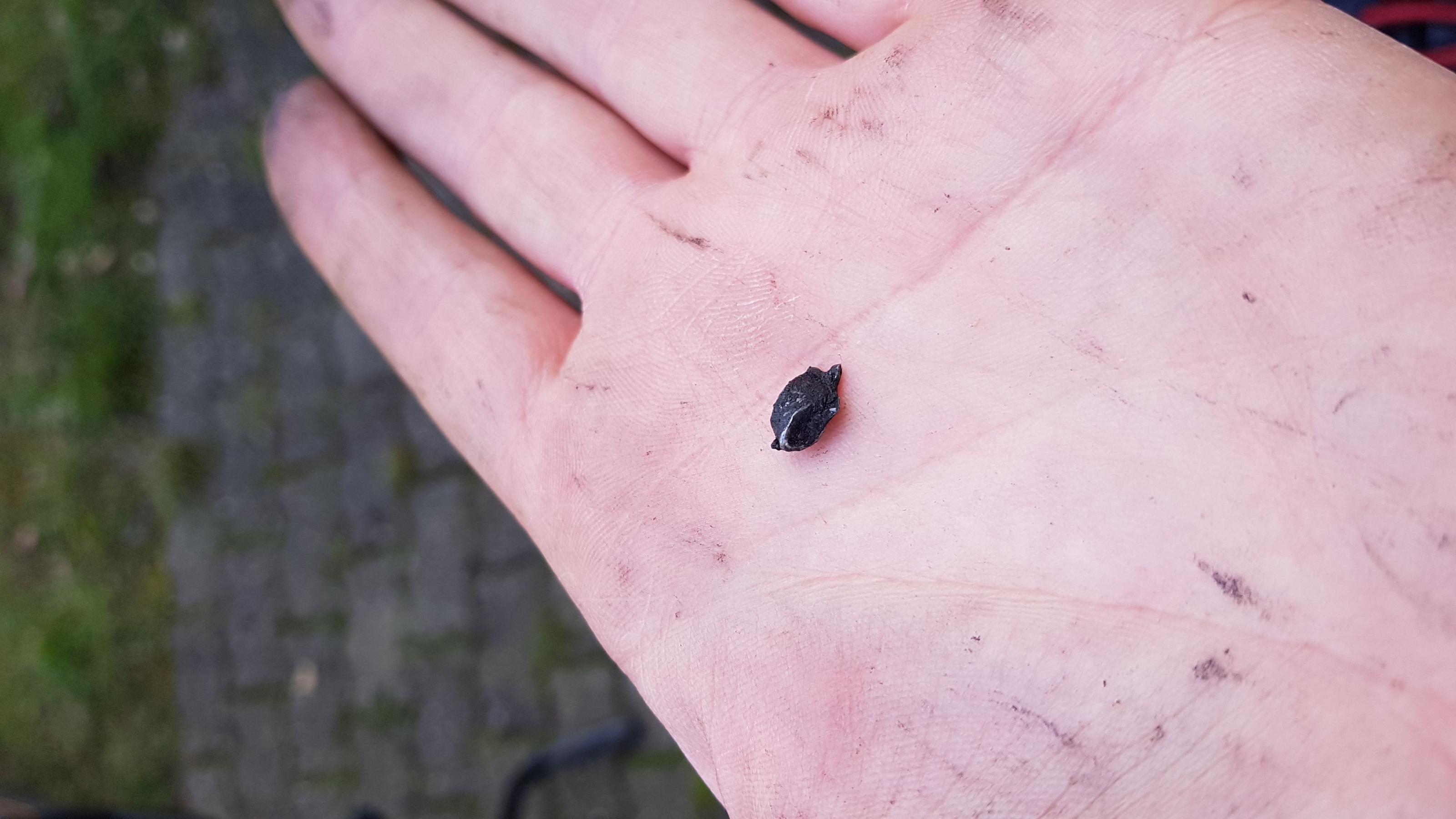

Auf dem letzten Bild ist einer von zwei solcher Splitter zu sehen, die ich auch aus dem Radlager gezogen habe und die vermutlich mal eine Kugel waren.
Für die Lager hinten habe ich aktuell diese hier gesehen und vermute es sind die richtigen(?):
https://www.agrolager.de/product_info.php?products_id=11060224
Bei den Wellendichtringen hatte ich die beiden hier gefunden, bin aber auch nicht sicher, ob es die richtigen sind:
https://www.agrolager.de/product_info.php?products_id=31001824
https://www.agrolager.de/product_info.php?products_id=31000407
Die Lager vorne waren glaube ich die selben? Würde ich dann ggf. direkt auch wechseln, wenn ich einmal dabei bin.
Vielen Dank schon mal für eure Hilfe!
Viele Grüße
Fabian
