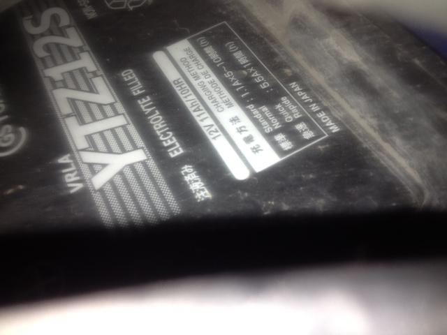

Wo habe ich dich wieder übersehen?
Oder hast die HP vor meinem Laden gesehen?
Die neue Batterie tut was sie tun soll.
Aber ich habe den Anlasser noch mal ausgebaut.
Diesmal Komplett zerlegt, gefühlt 1 Liter Caramba und jede Menge Spezielles Fett
reingegeben vorher gereinigt und was soll ich sagen alles Gut.

Danke für die Info.
Wunderlich und alle anderen sind im Moment ausverkauft.
Was kostet den so Einzelzellenpack.
Habe meinen Motorrad Dealer beauftragt der will bis Morgen eine Gelbe Lithium/Ionen besorgen.
Keine Ahnung welcher Hersteller und ob er sie wirklich herbekommt.
Das mit dem Ladegeräte erzählt mir im Moment jeder anders.
Die einen so wie du (DAS WÄHRE MIR AM LIEBSTEN) und die anderen von unbedingt eines neuen speziellen Ladegerätes.

Habe jetzt auch die JMT von Wundersam, der Anlasser rennt.
Die unten sieht von aussen (bis auf die Gehäusefarne und Aufkleber) gleich aus, weis aber nicht was drin ist. Ok, scheinbar ohne die Füsse um auf die Abmessungen der Originalbatterie zu kommen, aber farblich passend :) und für knapp 120,- in der Bucht:
André
Die dürfte momentan preis-/leistungsmäßig das Maß der Dinge sein.
In meiner 08er-MM verichtet die erste Batterie noch klaglos ihren Job.
Falls die mal den Geist aufgibt, kommt mir genau die SHIDO auch rein.
