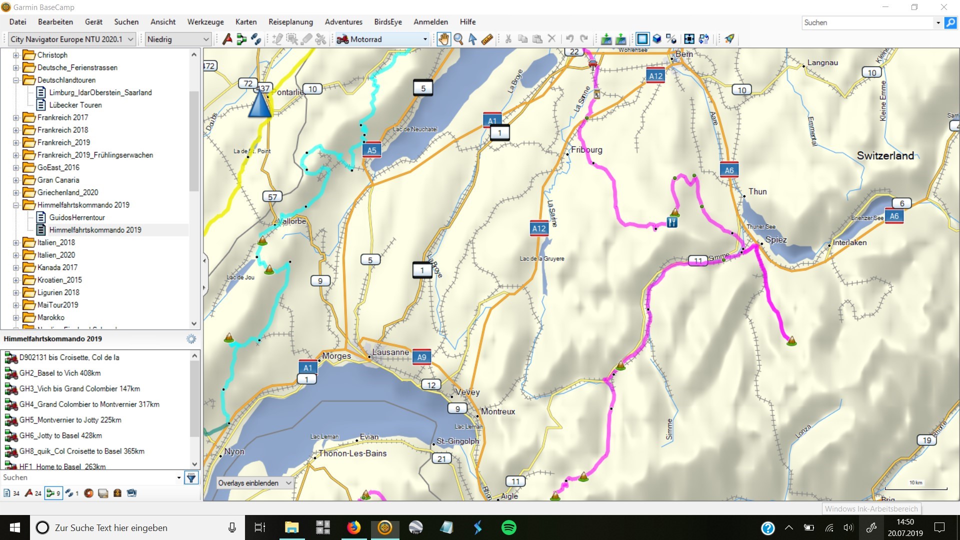

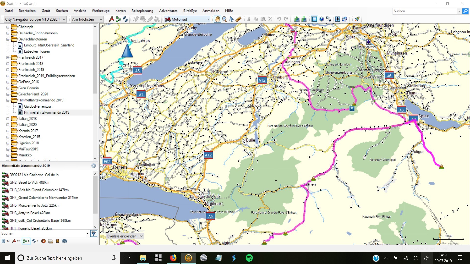

    mir ist grade aufgefallen, dass ich in Basecamp zwei unterschiedliche Darstellungen der Karte sehe:
    Bei angeschlossenem Nav 6 kann ich die Karte auf dem Nav6 anwählen, und dann auch die 3D Veranschaulichung sehen. Das finde ich ganz gut, da das Relief der Landschaft angedeutet ist durch die Schattierung:
    Aber wenn auf die Karte zugegriffen wird, die auf dem PC liegt, sehe ich nur die vertraute, nüchterne Karte ohe die Schattierung:
    Gibt es die Möglichkeit, diese Schattierungen in BC anzuzeigen, ohne dass ich den Nav6 anhängen muss? Also kann ich diese 3D auch auf den PC installieren (das wird in GE nicht angeboten).
    Danke für einen Hinweis!

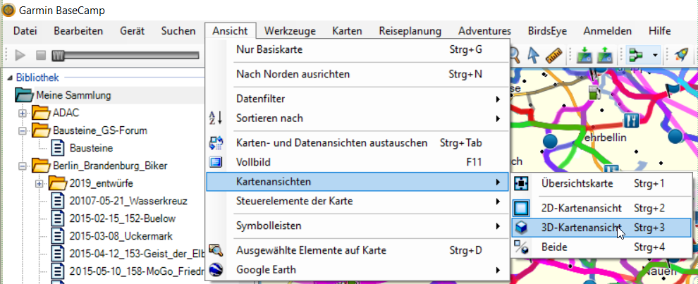

    Moin Golem,
    ich kann in BC unter dem Punkt: "Ansicht" den 3D-Modus auswählen.

    Hallo Golem,
    in BC sieht es so aus,
    2D und 3D nebenienander.
    Gefällt mir nicht.
    Ich nehme immer 2D
    Klicke auf die Grafik für eine größere Ansicht
Name:	2019-07-20 21_55_20-Greenshot.png
Hits:	273
Größe:	523,8 KB
    Einstellung findest du hier.
Name:	2019-07-20 21_50_32-Greenshot.png
Hits:	275
Größe:	202,0 KB

    Hallo und vielen Dank.
    Es geht um die Schattierung. Die sehe ich auch in der 2D Darstellung, wenn ich die Karte ansehe, die auf dem Navi ist.
    Die Frage ist, wie ich die schattierte Karte auf den PC bringe?
