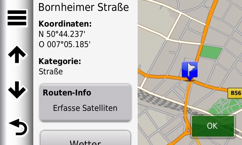

ähm verstehe ich das richtig, wenn ich eine Route im Navi planen möchte, ist dies nur mit Satelliten Empfang möglich?
D.h. indoor ist dies nicht möglich?!?
Gruss, Bruno

Nein, das geht auch ohne.

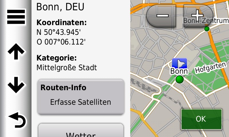

Für ein paar 'Aktivierungen' möchte das Navi gerne einmal gewusst haben, wo es ist.

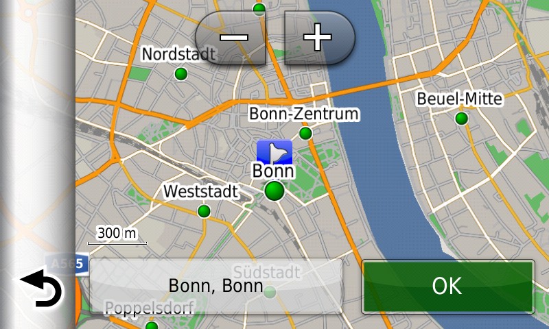

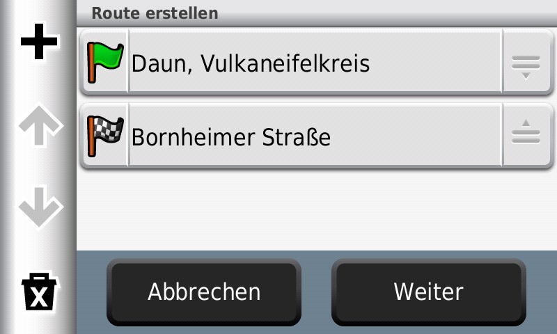

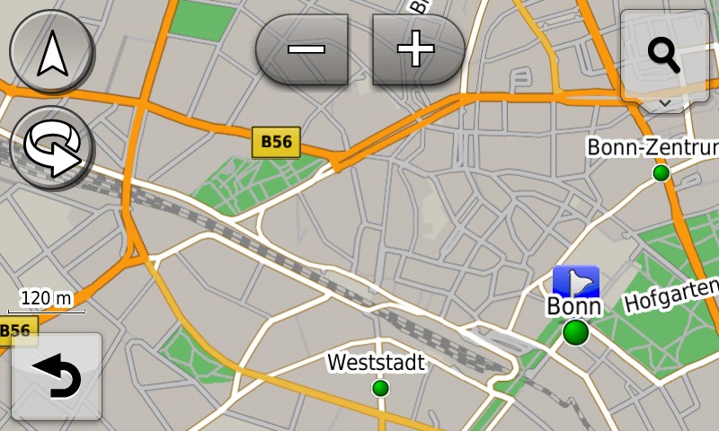

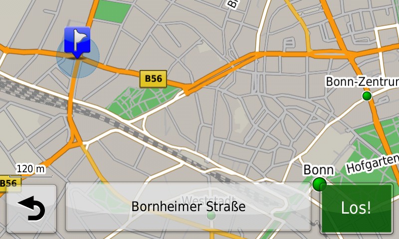

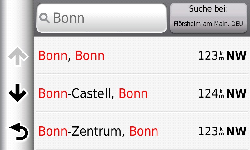

Warten wir gespannt auf Brunos Rückmeldung.
...hmm, hoffentlich will er nicht auch nach Bonn... :Augenrollen:

Wenn man eine Direktroute planen will, also von hier wo ich bin, muss es Empfang haben, weil es sonst die Ausgangsposition nicht kennt. Eine Routenplanung, bei der man den Startpunkt wie alle anderen Punkte selbst wählt, geht auch offline.
wo kann dies angepasst werden?
Nun habe ich nicht gerade dieses Modell, aber wenn sonst keiner hilft und Du nicht in die Bedienungsanleitung schauen möchtest: Bei den Garmins ist es immer irgendwie ähnlich: Einstellungen - Karten - dann bekommt man eine Liste verfügbarer Karten mit einer Häkcheneinstellung dafür, ob diese aktiv sein soll. Wenigstens eine der Karten namens City Navigator Europe ... sollte ein Häkchen haben (wenn überhaupt eine Auswahlmöglichkeit besteht). Ansonsten arbeitet es mit einer Basiskarte, die nur große Orte und sehr wenige Straßen kennt - und auch die nur mit sehr grobem Verlauf.
