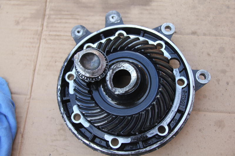

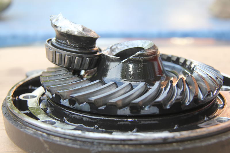

Es fing damit an, dass irgendwo Öl aus der Radnabe lief, sobald das Moped auf dem Seitenständer stand. Ich hatte den großen Wellendichtring im Verdacht, den hatte ich vor gut 30000 km schon ein Mal getauscht, das Moped hat übrigens 124000 km runter . Außerdem war auch das Radlagerspiel viel zu groß, so ca. 1 cm. Nachdem ich den Wedi gezogen hatte konnte ich die Bescherung schon sehen, der Käfig vom Radlager hatte sich aufgelöst, etwa die Hälfte der Rollen waren nur noch als Fragmente vorhanden. Den neuen Dichtring eingesetzt, Moped zusammen gebaut, Öl eingefüllt und schnurstracks die 35 km zum Freundlichen gefahren. Auch auf der (sehr verhaltenen) Fahrt war nichts von dem Defekt zu spüren, keine Geräusche, keine ungewöhnlichen Vibrationen oder sonstwas.
Am nächsten Tag kam der Anruf, "Dem Mechaniker ist das Getriebe in Teilen entgegen gekommen, Neuteil kostet ca. 1300€!" Zum Glück konnte ich im großen Auktionshaus ein HAG mit nur 30000 km Laufleistung für kleines Geld erwerben. An dem "neuen" HAG wurden die Lager geprüft und sämtliche Dichtungen erneuert, bevor es eingebaut wurde.
Das Verrückte ist ja, dass ich mit diesem Bruch mindestens 2000 km unterwegs war und nichts bemerkt habe! Das Öl kann nur durch die Bruchstelle ausgetreten sein, sobald die Maschine auf dem Seitenständer stand. Ich stelle sie zu 99% auf den Hauptständer, deshalb habe ich das nicht eher bemerkt. Und es stellt sich die Frage, wie und wodurch kann das Teil überhaupt brechen?

Das hatten wir bei einer 12er auch. Regelmäßiger Ölwechsel, kein Abrieb, Spiel o.ä. ffeststellbar. Bei 690000 auf einmal Geräusche und Ölaustritt. Rillenkugellager komplett aufgelöst, Reparatur beim Bonner, er hatalles außer Gehäuse, Kegel-und Tellerrad ausgewechselt und sauber vermessen eingebaut.
Gut das du günstig Ersatz bekommen hast, da alles überprüft wurde, solltest du hoffentlich Ruhe haben.
Ursache? Kann nur mutmaßen, große Qualitätsschwankungen, für ein paar Cent günstigere Lager eingekauft, "schlampige" Endmontage da Massenfertigung und mangelnde Qualitätskontrolle?
Unsere 1150 hat jetz über 90000 ohne Probleme hinter sich, hoffentlich bleibt es dabei.
Das wäre schön, sind leider doch nur 69000 km gewesen, das habt ihr euch sicher schon gedacht.

Das ist sehr wahrscheinlich ein Dauer- oder Ermüdungsbruch. Da deuten die Rastlinien drauf hin. Dafür reicht ein Lunker oder eine sonstige Fehlstelle aus. Durch die auftretentden dynamischen Belastungen reißt es immer weiter. Die Restfläche reißt dann irgendwann, bei einer etwas höheren Belastung (Schlagloch etc.), einfach ab. Das kann schon eine ganze Zeit gehen bis solch ein Wellenende komplett abreißt, je nach Duktilität des eingesetzten Werkstoffs.
Gruß,
maxquer
