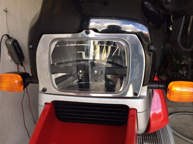

Habe auch eine LED Scheinwerfer Lösung gebaut.
Der Rahmen wurde CAD konstruiert und 3D gedruckt. Sehr passgenau und stabil. Der Scheinwerfer hat eine E24 Nummer. Habe noch ein paar Rahmen und Scheinwerfer übrig, bei Interesse PN.

deine preisvorstellung für blende und scheinwerfer?

und hier das ergebnis..................
2 hartschaumplatten 250X500X3mm von hornbach scharfes cutter und ein paar tuben sekundenkleber von kik

Und jetzt fehlt das Standlicht?
