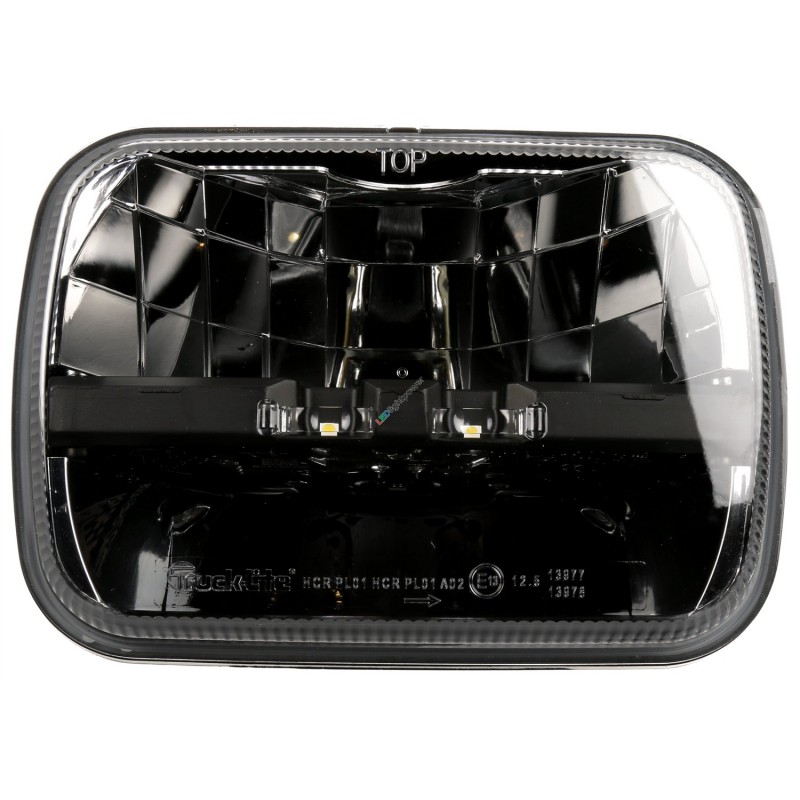

Die Kennzeichnung ist unvollständig. E9 würde Spanien bedeuten, aber es fehlt die Art des Scheinwerfers z.B. HCR für Halogen Fern- und Ablendlicht.

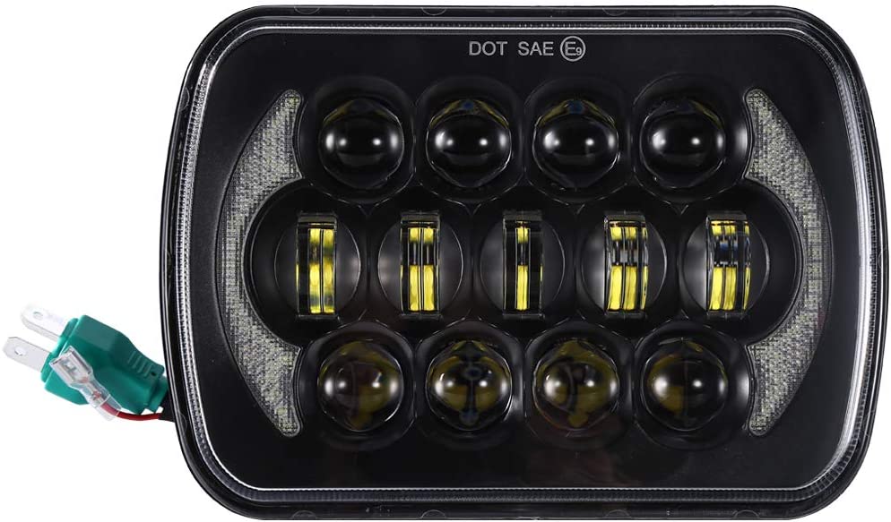

Sry das ich nicht geantwortet habe , wurde aber ja auch alles beantwortet. Mehr E Nummer als auf dem Bild zu sehen ist hat der Scheinwerfer nicht , ist also nicht zugelassen.

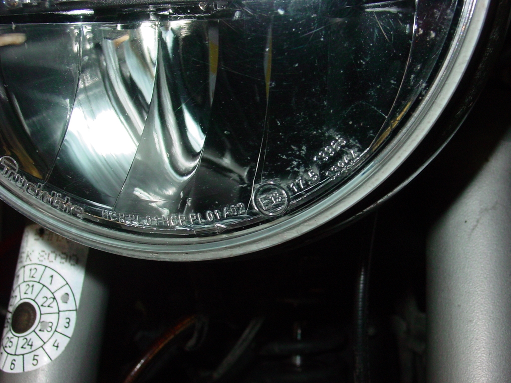

Ich habe mir jetzt mal die Mühe gemacht, im Internet nach Kennzeichungsvorschriften zu suchen und das dann auf dem LED Trucklite Scheinwerfer meiner R850R nahzuvollziehen. Was den Trucklite betrifft, ist wohl alles in Ordnung :smile:.
Hier ein leicht zu lesender (aber nicht amtlicher) Text zur Kennzeichnung: FAQ zum Thema Fahrzeug-Scheinwerfer

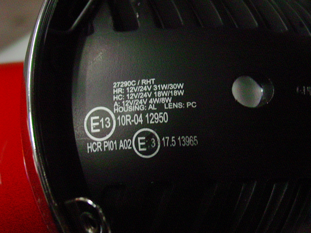

Demnach gehört zur ECE Kennzeichung nicht nur die auf dem Scheinwerferglas, sondern auch noch die ECE 10R Kennzeichung auf dem Gehäuse, was man aber nur bei ausgebautem Scheinwerfer sieht.

Bei der Suche nach einem Text zur Kennzeichungsvorschrift für die EU habe ich irgendwo gelesen, dass eine gültige Kennzeichung nach ECE und SAE nicht möglich sei, da die Vorschriften zu unterschiedlich sind. Das würde dann auch dafür sprechen, dass dieser Scheinwerfer nicht in der EU zugelassen ist.

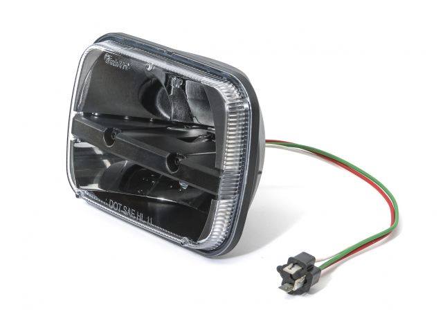

Ohne mich in Details etc. eingelesen oder auch nur ein entferntes Interesse daran zu haben, läuft mir soeben folgende Artikelbeschreibung über den Weg, die Deiner obigen Aussage durchaus widerspricht.
Truck-Lite 5x7" LED Hauptscheinwerfer Und jetzt?

Die Scheinwerfer gibt es in einer Ausführung mit SAE Freigabe und alternativ mit der ECE Freigabe. Außerdem gibt es Ausführungen für Links- und Rechtslenker. Man muss halt das Richtige für die eigenen Bedürfnisse bestellen. Einen Scheinwerfer mit SAE und ECE Freigabe gibt es wohl nicht von Truck-Lite.
