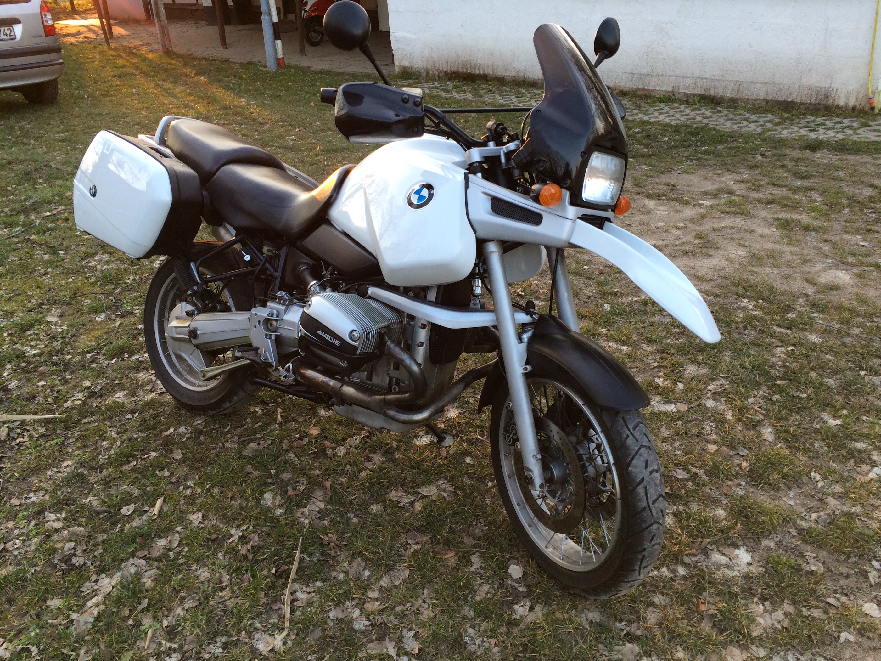

Moin Zusammen,
Tank und Verkleidungsteile sind gerade beim Lackierer.
Nun die Frage in die Runde, welche arbeiten sind sinnvoll?
Mopped=
R1100GS / Bj. 94 / 62400 km / letzter Service bei BMW bei 59000 km
Benzinfilter = neu
Luftfilter = neu
Lima Riemen = neu
Habe dran gedacht auf Stahlfex um zu rüsten, sonst läuft alles ;-)
Schönen Gruß
Jörg

ja, die Q ist jetzt trocken gerieben und die Euter eingefettet ;-)
Schön dass sich alle Sorgen machen um das arme Mopped...........
