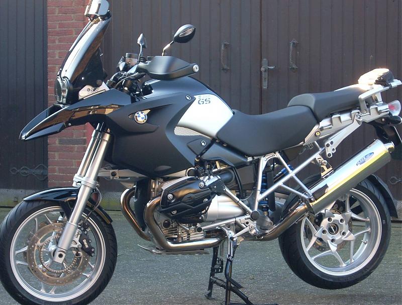

hallo leute,
zustandsbericht:
gs 1200 räder aus der 1200 st. reifen pilot road 2 120/70-17 180/55-17. auspuff bos komplettanlage v2a ohne kat. wilbers hinten und vorne als 17 zoll version. windschild mra varioscreen mit spoiler.
fährt sich super handlich satt und stabil.
und das alles EINGETRAGEN:cool:.
viele grüße und danke für die infos
axel
Igi
Igi
22.08.2007
5.374
Nordhessen
z.Z. GT Roadster
na bitte Axel , geht doch :)
haste auch ein bild ?
axelbremen
axelbremen
12.09.2007
424
aachen
r 1200 gs
hallo igi,
hattest recht.... geht doch.
sieht übrigens klasse aus deine Q.
gruß axel
