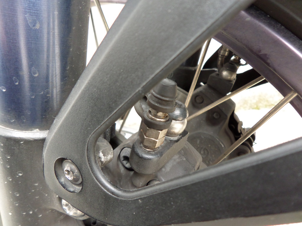

Vielleicht hilft Dir ein Bild weiter, bei mir sieht das vorner links am Bremssattel so aus (der Winter hat seine Spuren hinterlassen...).
Ich habe nur die Entläufterschraube gegen eine Stahlbus getauscht. M10 war das bei mir aber glaube ich nicht, kann aber ja bei Dir passen.

Hy,
als du die Entlüftungsschnittstelle getauscht hast ist die Überwurfmutter schwer auf gegangen?
Habe bei mir das Gefühl das ich was abreiße. Wenn ich da Weiter drehe.
Und ich drehe in die richtige Richtung. (Links ist es ja nicht oder?)

Meinst Du mich?
Ich versuch mal zu antworten: Die originale Schnittstelle muss gut heiss gemacht werden, ist mit loctite gesichert.
Du wärst nicht der Erste, der das Ding abreisst, deshalb: Nur anwärmen reicht nicht. Anschliessend BF wechseln...
