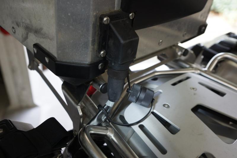

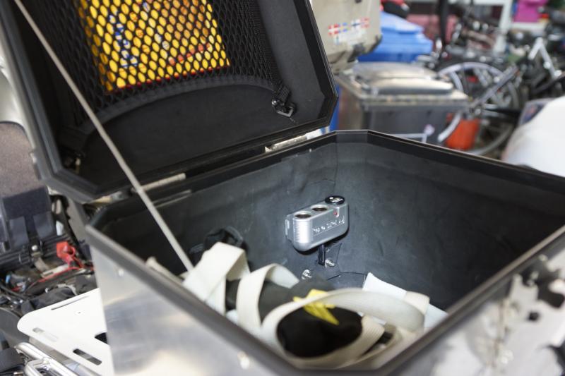

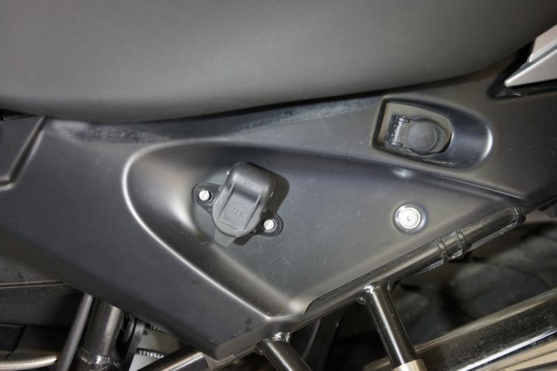

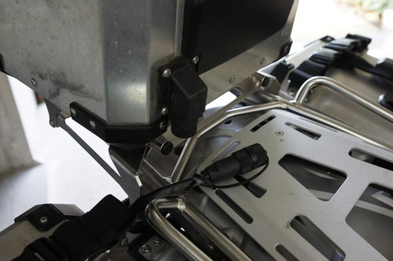

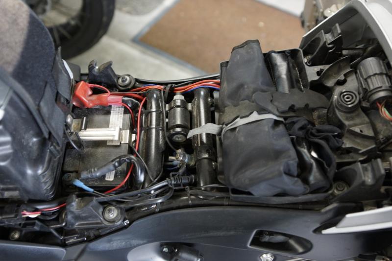

Ich war letztes Jahr mit Junior ebenfalls am Nordkapp. Zur Vorbereitung habe ich in mein Topcase Strom gelegt - Dreifach Buchse für normale Zigarettenanzünderstecker. Verbindungsstecker für den Strom aus dem Motorbootzubehör. So konnte ich meinen Laptop (Lenovo X61s mit 256GB SD und Magnesiumrahmen und Deckel) und die Akkulader für meine damaligen Contours betreiben.
Im Cockpit habe ich von TT je einen großen und kleinen Stromanschluss mit dem ich mein iPhone und den Akkulader meiner Digital-SLR im Tankrucksack betreiben konnte.
Damit das Ganze nicht problematisch wird, hatte ich an beiden Moppeds von BAAS Starterkabelanschlüsse installiert, die sowohl von Mopped zu Mopped, als auch von Auto zu Mopped verwendbar sind.
Leider war es gleich nach der ersten Nacht notwendig von Bike zu Bike zu überbrücken, weil ich Dussel das Notebook über Nacht am Strom liess :rolleyes:
Also, das ganze hat bei Fahrt ganz gut funktioniert, aber im Stand war der zu liefernde Saft zu hoch.

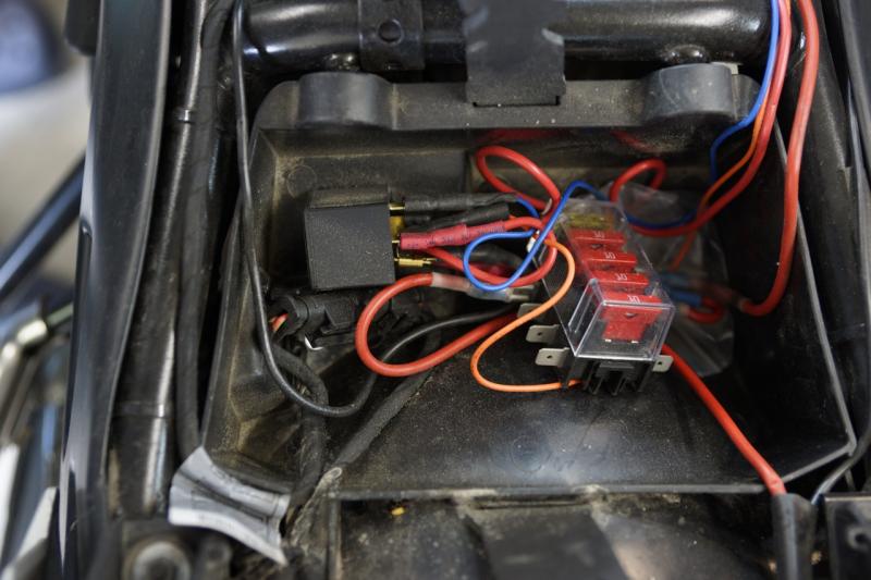

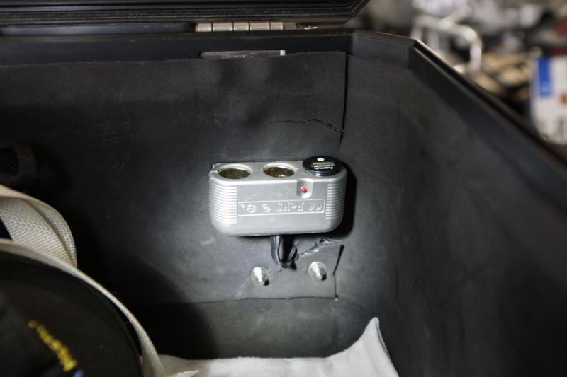

5. Zum Thema Dauerstrom folgende gedachte Variante:
  • Ich würde mir von Wunderlich wie hier im Ersten Theard besprochen diese Alu Box holen und sie Montieren.
  • Anschließend würde Ich von der Batterie Plus nehmen, diese direkt nach der Batterie mit einer 18A Sicherung (ca. max. Watt 216W) (Bin mir aber noch nicht sicher, sollte aber Reichen) absichern und anschließend mit dem Minus nach hinten direkt in die Alu Box gehen lassen. Natürlich Wasserdichte Verbindungen.
  • In dieser Verteilerbox geht gleich das Plus und das Minus zu einem EIN/AUS Schalter, dieser wird entweder außen am Koffer montiert (Spritzwassergeschützt und eventuell auf der Seite, wo dann der Koffer davor kommt.)
  • Nach diesem Schalter würde Ich auf Wago klemmen gehen

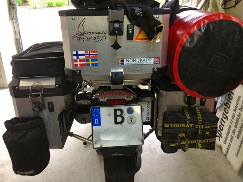

Hier mal ein Foto mit teilweiser Beladung. Zwischen Nummernschild und rechtem Koffer siehst Du die Twalcom-Box. Wenn Dein "Stullenbrett" schmaler ist, hast Du etwas mehr Bewegungsfreiheit für die Finger als ich, aber...

Cockpit und Seitendeckel mit Steckdosen sowie BAAS Überbrückungsanschluss
Topcase Anschluss mit Teilen aus Bootselektrik, innen mit dreifach Steckdose
Im nächsten Beitrag dann
Elektrik unter der Werkzeugschale des Fahrersitz

hier nun Teil 2
Alle Kabel (mit entsprechender Sicherung) gehen praktisch von hier aus in alle Ecken des Moppeds um die Verbraucher zu versorgen.
Am Ende der Kabel jeweils Steckdosen um die vorgesehenen Verbraucher mit den üblichen Steckern versorgen zu können.
Das Fach ist "wasserdicht" solange ich nicht durch eine Wasserfurt fahren müsste, die über Ansaughöhe Luftfilter geht. Dann müsste ich sowieso schauen wie ich beides wasserdicht durchbekomme - sollte mir hier auf Europas Kontinent eher selten passieren.
Dies wie gesagt nur als Vorstellung einer Lösung, die auf mich und meine drei Contours, zwei Hero, Laptop und all den anderen elektrischen Kram, den ich gelegentlich dabei haben will, zu versorgen.
Freue mich über weiteren konstruktiven Dialog.
Peter

das hört und sieht ja Fabelhaft aus. Bist du mit mehreren Leitungen zur Sicherung gegangen oder nur mit einer dickeren? Falls Mehrere, wie hast du diese bei der Batterie angeklemmt? Einfach alle darauf geschraubt mit Kabelschuhen oder hast du das anders gemacht? Der Schwarze Klotz dort wird ein KFZ Relais zum Ein/Ausschalten sein oder? steuerst du dieses über einen Schalter oder über die Zündung?
Werd mir auch mal diesen Platz bei mir anschauen, ob das meinen Vorstellungen entspricht und alles soweit rein passt. Das gute ist bei dir wirklich auch die extra Seitenteile (Spritzschutz), wo du noch Steckdosen montiert hast. Das mit dem Topcase ist auch wirklich gut gelöst :biggrin:.

Hallo Bernde,
es sind mehrere kleine, alle mit einem Ring statt mit Kabelschuh, so lassen sie sich an der Schraube der Batterieklemme bestens festmachen. Ich werde aber das Ganze nochmal überdenken ob nicht ein dickes Kabel besser sein könnte. Allerdings lassen sich einzelne dünne besser verbauen...
Du hast recht, es handelt sich um ein KFZ-Relais, das mit der Zündung geschaltet wird.
Die Seitenteile wirst Du zu schätzen wissen, wenn Du stundenlang im Regen fährst und Deine Beine nicht mehr eingesaut werden. Mir sowieso unverständlich warum BMW den Rahmen hier offen lässt.
Du solltest Dir auch Gedanken machen ob Du einen MudSling zum Schutz Deiner Hinterradfederung einbauen solltest. Gehört zwar nicht zum Thema aber ist bedenkenswert. Überhaupt kommt vom Hinterrad eine Menge Mist hoch bei schlechtem Wetter.
Ich hoffe, ich konnte weiter helfen.
Mal sehen, wie Du weiter vorankommst mit Deinen Ideen.
